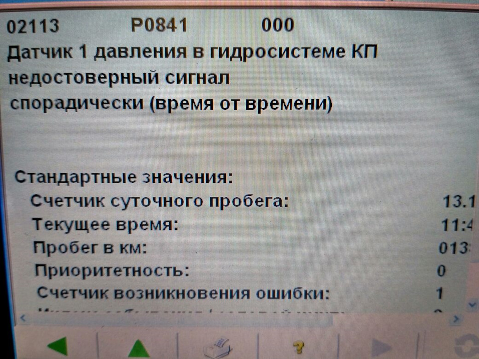

Итак… Пройдемся по более частым "косякам" мехатроника DSG-7, которые можно вылечить без замены блока целиком на новый…

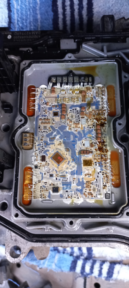

При выходе из строя датчиков, их можно заменить каждый в отдельности, купив только необходимый датчик… Бывает так, что выгорает контактная плата насоса, которую тоже можно починить, в зависимости от степени сложности.
Электронный блок отремонтировать практически не возможно…, тут только замена "мозгов" полностью… но только на машинах, выпуска до 2014 года. Электронные платы, выпуска 2015 года прошиты по ключам и закодированы на ВИН машины. Поэтому при замене такой платы дополнительно придется прошивать новую плату у дилера. Плату можно купить на известном китайском ресурсе, но там уже как повезёт… Не все китайские блоки удается заставить работать…

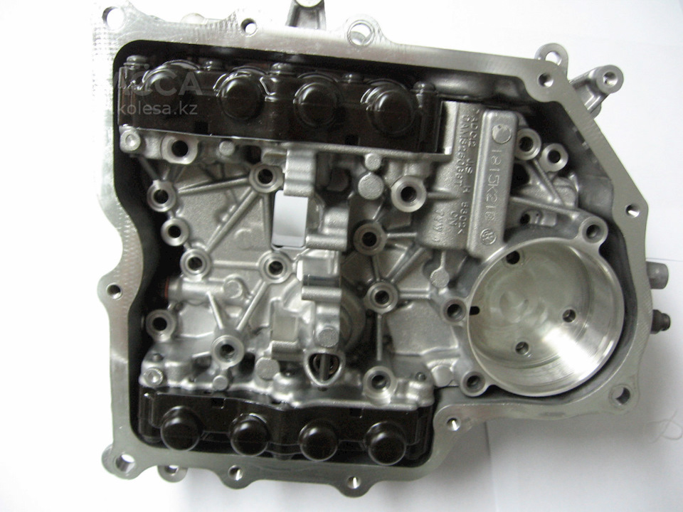

Гидравлический блок имеет встроенный фильтр… Маленький, бумажный картридж, который иногда раскисает, при пробегах более ста тыс. км и своими частицами закупоривает каналы управления… Как результат, пропадают какие либо передачи… Лечится разборкой гидроблока, промывкой и заменой фильтра.
У нас, в Караганде возможности перемотать обмотки электродвигателя нет… по крайней мере мне не известны мастера… Но сам гидронасос при выходе из строя можно разобрать и отремонтировать.
На этом фото насос и электродвигатель сняты… Хорошо виден стакан, в который вкручивается газовый гидроаккумулятор… Давление масла в стакане составляет величину около 60 Bar (не хилый такой насос у DSG-7 по мощности). Газовый гидроаккумулятор заполнен азотом и находится под давлением газа, равном 24 Bar… При работе с этими деталями следует помнить о безопасности и определенном риске. Не стоит разбирать гидроаккумулятор, так, чисто из любопытства…

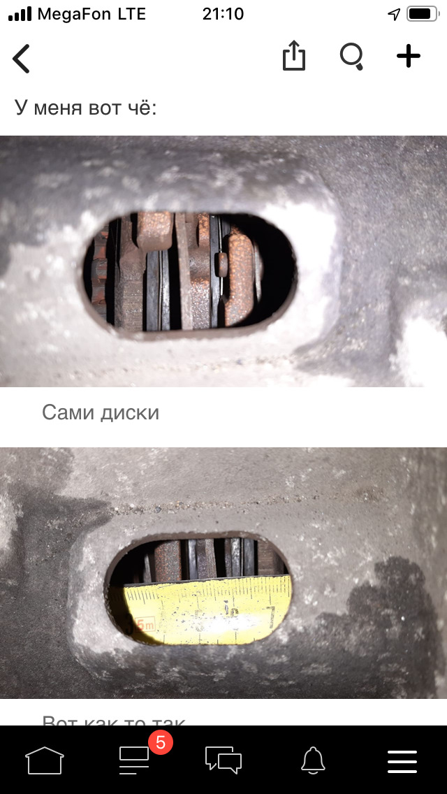

День добрый. Подскажите по сцеплению дсг7 есть пара фоток, где находиться это смотровое окошко
Мне б к Вам в Караганду с Астаны доехать…

Здравствуйте. а подскажите пожалуйста. 2-а дня назад выскочила такая проблема:
включаю зажикание все загорается в штатном режиме. проходит 2-3 секунды и тухнет интекатор сторости. (D R N ) и машина не едет. выключаю зажигание включаю завожу все нормально… может постоять и опять проблема появляется… иногда не с первого раза! по ошибкам прочитал васей выдает:
006015 — Электродвигатель гидронасоса
P177F — 000 — слишком низкое напряжение — Непостоянно — Индикатор неисправности ВКЛ
Просто незнаю в какую сторону копать! все предохранители целы! какраз думаю на плату электроники мехатроника!
просто если я еду то 2-3-4-5-6-7 переключаются идеально без лишних хрустов и толчков как и всегда. но именно при заводе авто как будто происходит отключение АКПП
Решил проблемму? такая же беда случилась.
Да все решилось заменой электрической платы мехатрона! ну и соответственно профилактикой всего внутри, чтобы 2-а раза не лазить! уже год тьфу тьфу тьфу

Неисправность гидроблока, именно его гидравлической части… Это 100%.
Езжайте домой (куда деваться)…, но 100% гидроблок долго работать не будет и в итоге коробка остановится рано или поздно. Нужен ремонт гидроблока, ну или его замена полностью, если негде отремонтировать.
Судя по симптомам проведите следующий опыт… Включите зажигание и Вы должны услышать под капотом в районе коробке легкое жужжание насоса DSG. Через 8 -10 секунд насос должен отключиться.
Если неисправен гидроблок, то насос будет жужжать постоянно, не отключаясь…

Здравствуйте.Случилась беда-машина не заводится.Отогнал к электрику, говорит перегорает предохранитель, что отвечает за коробку ДСГ-7. Снял фишку с идущих к коробке проводов, предохранитель не сгорает. Говорит дело в плате.Можно ли заменить одну плату и как она крепится к мехатронику. Нужно ли потом перепрограмировать (перепрошивать).И вообще где можно купить плату.
Здравствуйте. Обратитесь в СТО. Судя по заданным вопросом Вы слабо представляете конструкцию ДСГ… Поэтому на данном этапе не сможете отремонтировать самостоятельно.
Плату отдельно можно поменять. Но нужно снять весь мехатроник.
До 2014 года плату перепрограммировать не нужно, если она от Вашей коробки.

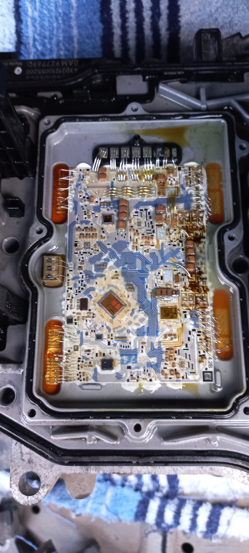

Проверьте питание на разъеме мехатроника и если там всё в порядке, то придется заменить электронную плату… Случай странный. На моей практике не встречался пока…
Ок, спасибо. Это вы про плату которая внутри мехатроника находится, в смазке которая? А после ее замены нужно прошивать заново и делать адаптацию?
Да, про нее. Адаптацию надо делать… Если машина до 15-го года впуска, и прошивка новой платы будет совпадать с прошивкой старой платы то прошивать не надо…
Ясно, машина 10-го года, если я правильно понял, прошивку лучше заливать последнюю? А как делать адаптацию, можете подсказать? Через ваг ком? Просто нашел плату б\у, цена 5000 руб + 2000 руб работа по замене, но ребята просят еще 4500 за перезаливку прошивки, хотя у ОД это стоит 1200, дамаю сделать самостоятельно. И как думаете какие жидкости заливать в мехатроник : оригинал или фаби?
Прошивку самую свежую шейте.

Здравствуйте! Предстоит разбор мехатроника, подскажите, как правильно снять(а не разбирать) гидроаккумулятор, последовательность, чтобы избежать его полета по гаражу(под ним болты стоят), есть какие нибудь нюансы? Заранее спасибо.
Нужна бита крупная. Там под звездочку шестилучевую. Иногда очень сильно закручено…иногда откручивается довольно легко… Я использую ударно-поворотный инструмент для откручивания и пневматический болтоверт. Поршень и корпус гидроаккумулятора герметичен. Откручивам без резких ударов. Да, под ним имеются болты гидротрансформатора и не сняв колбу не снимите гидротрансформатор.
