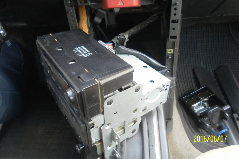

Скидывал клемму с аккумулятора. После подключения начал пищать и моргать кнопками штатный СD чейнджер. На нажатие кнопок не реагирует. Посмотрев в интернете, ничего разумного не нашел по этой теме. Вероятно нужно вводить код. Решил просто отключить разъем от проигрывателя компакт-дисков. Начал с того, что перевел селектор АКПП в положение 1, и поставил авто на ручник, чтобы не укатилось. Аккуратно сдернул с клипс боковые накладки консоли слева и справа и снял пепельницу. Так же аккуратно снимаем пластмассовую рамку в верхней части консоли, сдернув ее с клипс. Откручиваем по два винта крепления кронштейнов с каждой стороны и вынимаем проигрыватель в сборе с блоком управления климатом. Отключаем разъем от проигрывателя, закрепив его, чтобы не болтался и не гремел. Собираем все в обратной последовательности…

А я сразу выкинул его и поставил на его место бардачке маленький с крышечкой) сейчас уже время не то, что бы пользоваться дисками)
У меня подставка под телефон прикручена к пепельнице и если поставить бардачок, то подставка с телефоном будут мешаться и перекрывать бардачок наполовину. Пускай сидюшник стоит, тем более бардачков в машине хватает…
тоже отключил его!
Тоже пищал…
Чего не избавишься от него совсем?
Да чего то не подумал. Можно выкинуть и поставить лоток какой нибудь…
