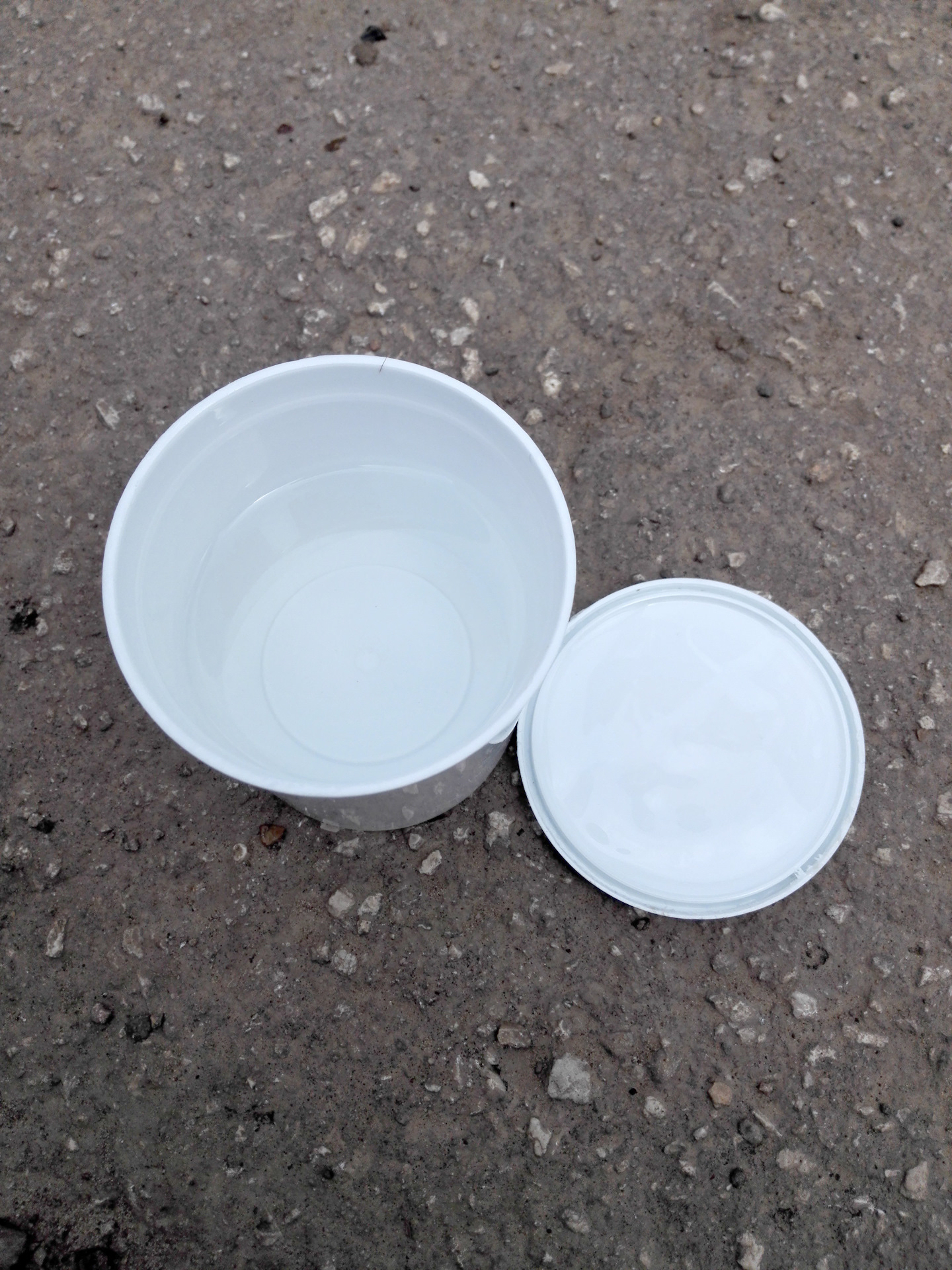

Но в сторону лирику, мы же не относимся к категории обычных граждан нашей необъятной! У нас мозг одурманен запахами моторного масла/декстрона/антифриза/разное. И для нас ПМС это не ПМС в обычном понимании этого слова, для нас ПМС — это ПмС 10000 (полиметилсилоксановая жидкость вязкость 10000 ед.).
Вот так она выглядит, эта ПмС 10000:
А нужна она мне для того, чтобы заправить вискомуфту. Есть подозрение, что она не вискомуфтит так, как должна:)

и что "полегчало" с этой жидкостью?
Пытался разобрать вискомуфту, но сорвал 1 болт:( Так что пока не знаю.

а я в виску пента — 219 заложил, пмс не нашел оперативно)))
немного помогло, но радиатор все таки надо поменять
это аналог
нет, это консистентная смазка
