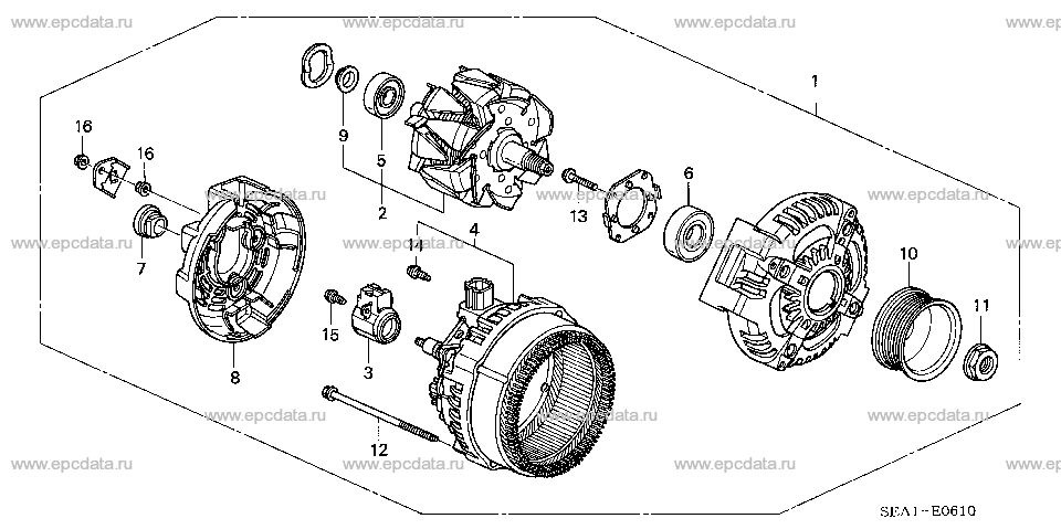

Решил я перебрать гену, возможно будет отчет, может кому пригодится данная инфа
у меня генератор Denso 104210-3293
Столкнулся с тем, что вариантов подшипников масса, ну впрочем как и со всеми деталями Хонда
Порылся по каталагом, передний подшипник в оригинале Koyo, артикул 31114-PGK-A01, размеры 17х47х14

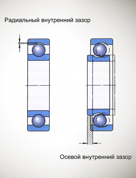

Почему то в аналогах везде пробивается Koyo 63032RSC3 и многие ставят именно его на различных форумах, так как Denso стоит на всех японских автомобилях.
Суффикс С3 означает увеличенный радиальный зазор, больше нормального, для чего он нужен:
Выделяемое при работе подшипника тепло передается валу и корпусу. Поскольку теплопроводность корпусов почти всегда выше, чем валов, температура внутреннего кольца подшипника и его тел качения зачастую на 5 — 10°С бывает выше, чем температура наружного кольца, при этом может расти в зависимости от условий работы до очень больших значений. Вследствие термического расширения существующий радиальный зазор уменьшается вплоть до недопустимо минимальных величин, что может повлечь за собой повышения силы трения и выход подшипника из строя. Для того, чтобы подобное не допустить и выпускаются изделия с заведомо увеличенным зазором.
Нам в гену нужен Koyo 63032RSCM, либо Koyo 63032RS (лично мое мнение)
Суффикс CM означает зазор для подшипников электродвигателей (специальный зазор), взаимозаменяем со стандартным и в некоторых случаях с С3.
Суффикс CN означает нормальный зазор, чаще всего стандартный зазор в маркировке не участвует

Задний подшипник в оригинале NSK, артикул 31111-PT0-003, размеры 15х35х13, в каталоге Koyo нужного подшипника нет
Подходит NSK B1569T1XGRDDUCG101, B15-69T12VVNCXCE, B15-69T12DDWNCXCM

CG. Специальный радиальный зазор. Цифры указывают на значение зазора в мкм. Например, 6202 T1X DDU CG14E. Получается у нас 101 мкм, и что самое плохое, я не знаю хорошо это или плохо для генератора

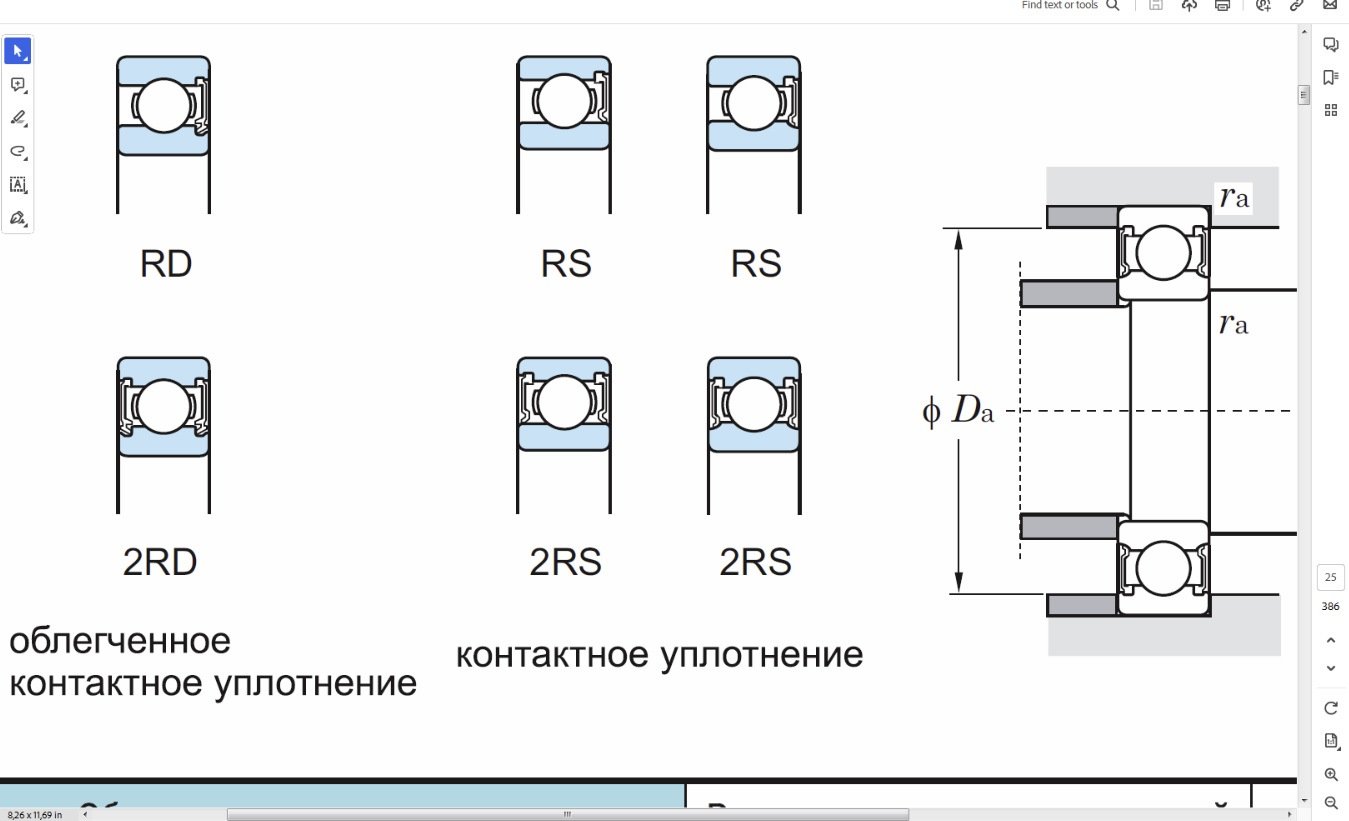

А почему 2RS, а не ZZ? С металлическими обоймами максимальная допустимая скорость вращения выше и тепло распределение лучше.
мне сказали что плотность уплотнения лучше у 2rs
Правильно сказали. Поставил я эти zz koyo, хватило их на одну весну, летом вернулся к 2rs
Можно nsk V V поставить.скорость как у zz, защита от пыли и влаги почти как у rs.в пылесосе отлично себя показали

Вам нужен вот этот подшипник: 63032rdc3
Потому что уплотнение RS- намного хуже по пылезащищенности и герметичности в целом.- с него смазка убегает.
RD- тут двухкромочное уплотнение.
новое более качественное уплотнение.-- прямой аналог DG(NSK)
