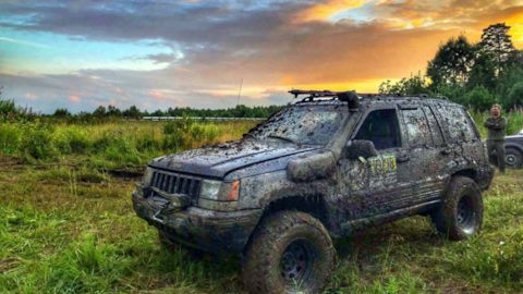

Не прошло и двух лет со сварки заднего бампера, как я созрел на передний )

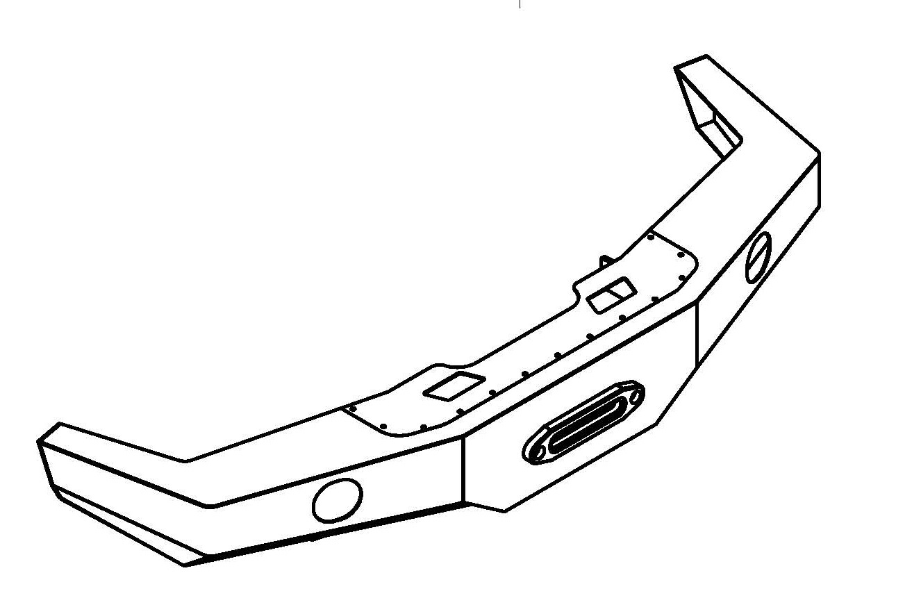

Чертежи перед/зад были скачаны два года назад одним комплектом, задний бампер в принципе меня устраивал, поэтому не подозревая никаких падлянок я отдал чертежи переда в работу.
Контора, где я резал задний бампер, была прекрасна во всем, за исключением того, что они только режут лазером и покупают материал. Снова искать с собаками сварщика не хотелось, поэтому заказал резку/сварку/материал здесь.
Сделали все отлично, предлагали дельные мысли по улучшению, в общем рекомендую )
Их отчеты об этом знаменательном для меня событии здесь и здесь.

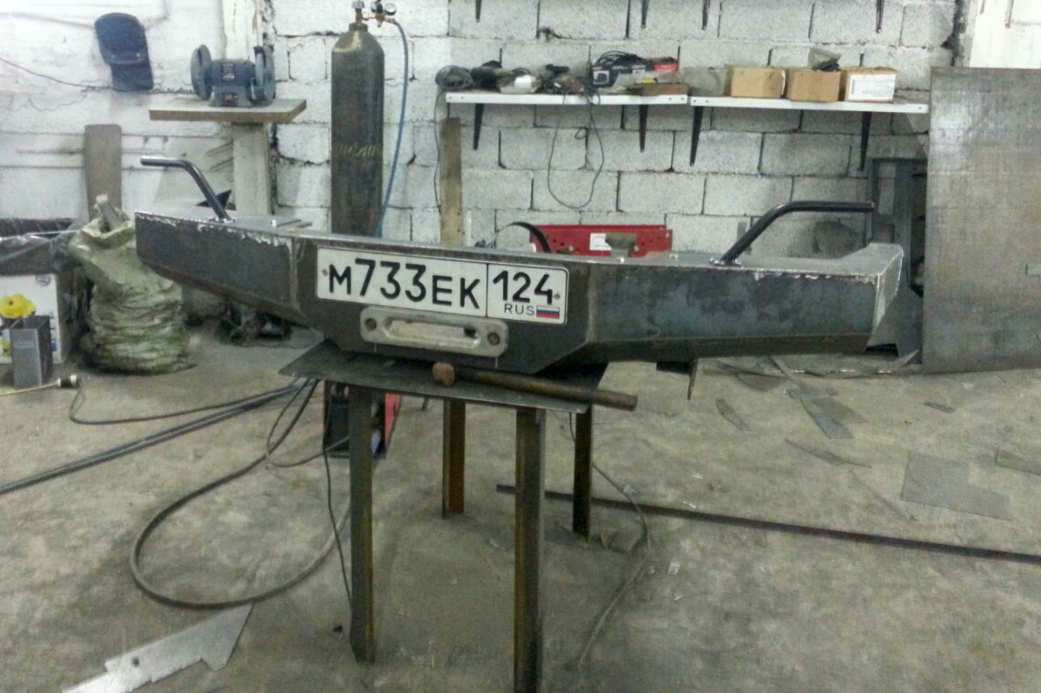

Так как все равно бампер нужно будет допиливать при установке (если б я знал, насколько!), от улучшений отказался и сделали все по чертежам.
Забрал бампер, радостно отвез вместе с задним бампером знакомым парням в Offroad Workshop JMG. Они специалисты по боевым джимникам, но не отказываются и от других авто, и вообще отличные чуваки! )
В общем, НЕ скачивайте из интернета никаких чертежей. Там могут быть вирусы и неверные размеры )))

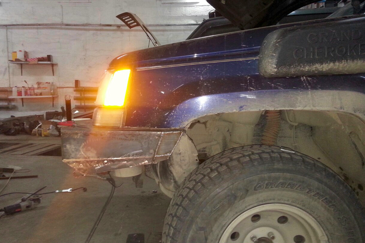

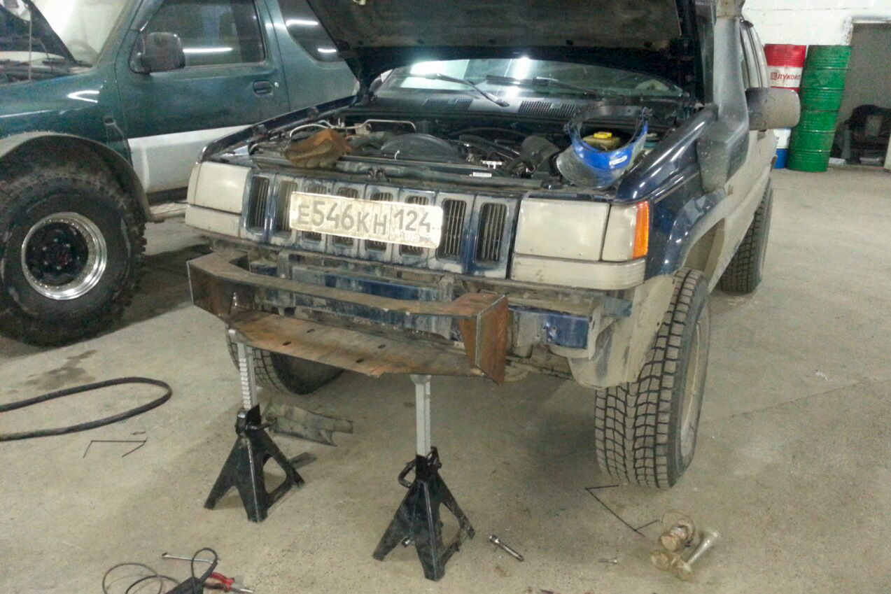

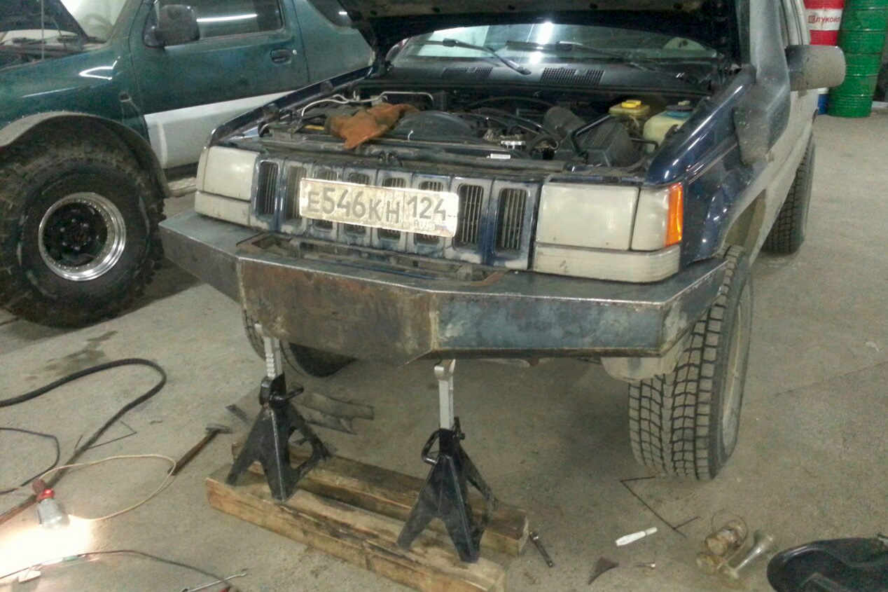

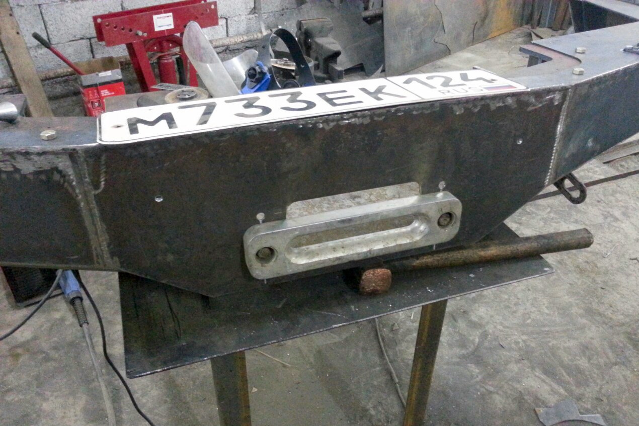

Площадка под лебедку, которая крепится к лонжеронам, оказалась шире этих самых лонжеронов на 10 (!) сантиметров. При этом сам бампер встал как родной. Как могло так получиться — неведомая херня, возможно надпись "размер справочный" в этом месте на сборочном чертеже означал как раз "подогнать по размеру".

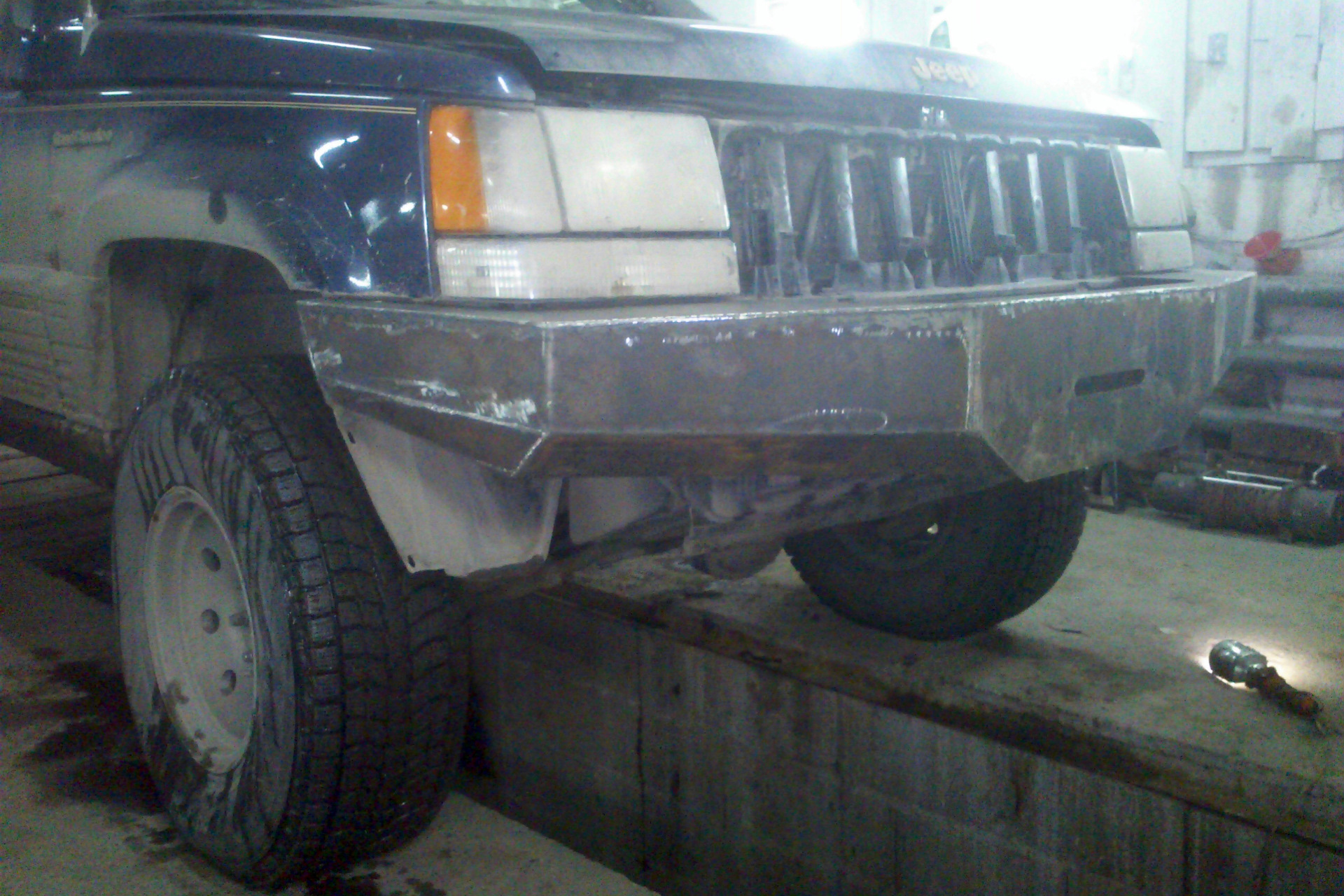

voff4egg взял в руки болгарку и сказал "отойди-ка". Ему пришлось порядком потрахаться, но бампер все-таки встал на место. Сузили площадку, чуть удлинили боковины, чтобы были вровень с арками. Опустили щель под клюз пониже, была высоковата. Приварили родные проушины от гранда, в конструкции бампера их не было.

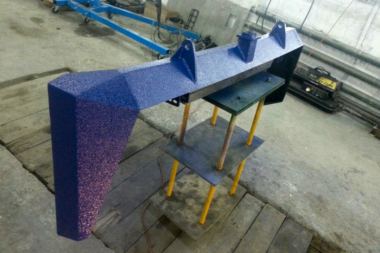

"Рога" для намотки троса и строп заказал тут.

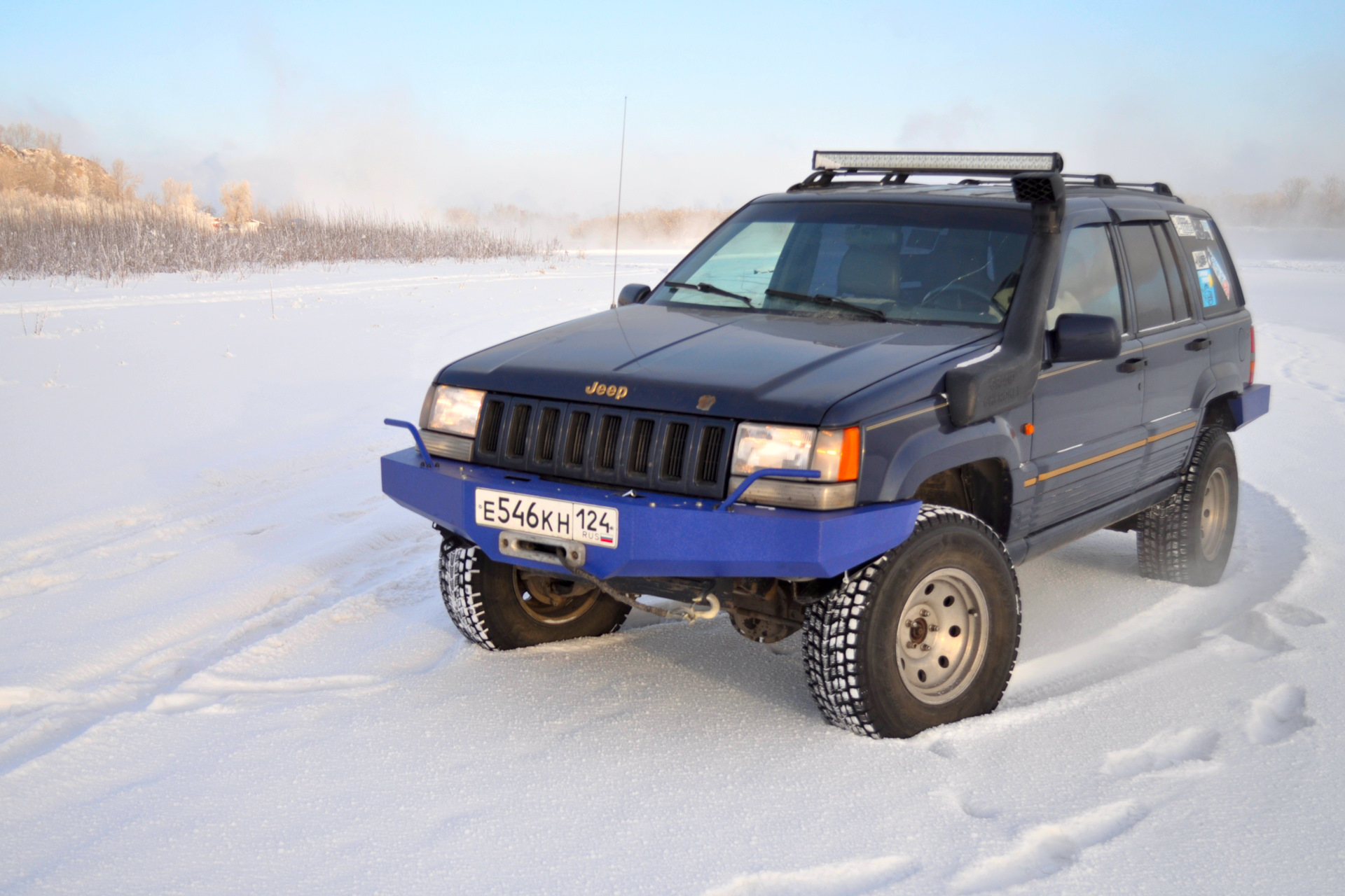

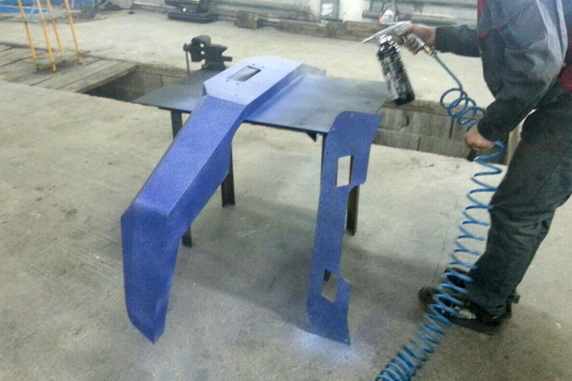

Чтобы хоть как-то поднять себе настроение после всего этого геморроя, поехал купил веселенького колеру №5002 по RAL (ультрамарин). Литруха Раптора, грунт и пистолет лежали у меня давно, у парней в JMG сжатый воздух в ассортименте, и они любезно согласились обдуть мои бампера.
Литрухи еле хватило на два бампера в один слой, но это тестовый покрас, есть желание облиться в раптор в этом цвете целиком. Надеюсь, в ГИБДД цвет определяют на глаз, ультрамарин сойдет за синий и не придется переделывать ПТС )
Кому нужны чертежи — пишите, выложу )) с помощью болгарки и такой-то матери из них можно что-то слепить ) ну или сделать как надо — в CADе отредактировать по нужным размерам. Возможно, не придется даже чертежи менять, достаточно во время сборки сдвинуть и приварить крепления площадки лебедки на нужную ширину.

Свес хуже чем у любого паркетника теперь…
Сзади точно не хуже, спереди можно померить угол.
На глаз — не менее 45 градусов, что вполне себе.
В стоке свес 35,5.

Поскольку все чертежи остались, замеряй все размеры, где и на сколько было обрезано. Нельзя чертежи в недоделанном состоянии оставлять, а то вдруг кому ещё понадобится, и они тоже подгонять болгарином будут… некомильфо…
Если надо — 3Dмодель сделаю
За работу спасибо всем участникам! ;)
Думаю, каждый сможет замерить расстояние между лонжами своими.
Чертежи не меняются, собрать нужно по месту и всё.
