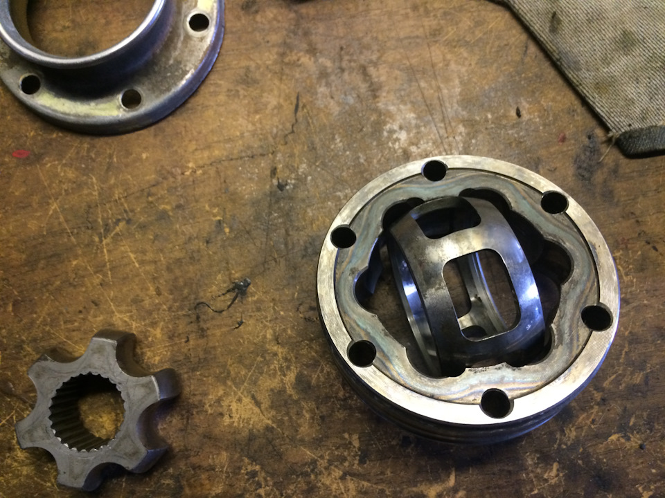

привет всем!
так как перед новым годом был порвался пыльник я туда впендюрил другой от тойоты вроде авенсис
-вот решил посмотреть как оно!
пыльник живее всех живых единственно что не понравилось сама смазка как-то выгорела!
набивал то что было -мобил в тубе синий!
решил все промыть и набить правильную смазку для шрус…
развальцовывал все крышки и обратно все на место…
сам шрус имеет незначительную выработку — все промыл промазал посмотрим сколько протянет)))
есть небольшой лифт подвески перед 49 зад 51 см где-то так
-сам пыльник в отличном состоянии даже не потрескался(тот что с раздатки)…

Как пыльник поживает от авенсика?
-у меня без проблем!
т.е. Уже 5 лет?, нет, не так, сколько у вас пыльник отходил пока не продали тачку?
-где то около 2х лет отходил притензий к нему небыло прошел бы и больше но я заменит полностью шрус www.drive2.ru/l/494042186392798034/
Привет.
Номером пыльника не поделишься?
В блоге не нашел…
Привет!номер не помню брал методом подбора от тойоты авенсис
Опа синий говоришь выгорел, это за какой период?
-да примерно за пол года!
ты первый у кого такой пыльник сам себя не перетер!)))
-пыльник до сих пор жив и никакого намека на потертости и потресканнье…
