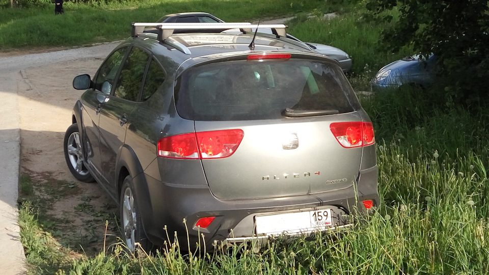

Собственно.
Хочу сменить.
Читал массу записей о замене цепи. Большинство меняют ревизию, часть олигархов меняют всё, что нужно и что не нужно.
Прошу совет (или ссыль) про адекватный список запчастей на CCZB конца 2012 выпуска.
Также прошу земляков дать адреса, явки и пароли, где можно сию процедуру (замену цепи) в Перми и крае произвести.
Всем спасибо.
Всем мир.
Цепь.

Там цена вопроса 15-20 тысяч рублей, насколько я читал другие записи.
Хотя время идет, цены меняются :)

Зачем менять? Сколько градусов? До 7 спокойно катать можно

Можно постоянно чистить радиаторы, вымывать поддон коробки, впускной прочищать, цепи менять
6 градусов.
:) ну тогда да, пора изучать) но раз уж туда полезешь — мой бутерброд из радиаторов и впускные :) задышит полной грудью!

а цепь маслонасоса не меняется разве заодно при замене грм-цепи?
Напишите, кто знает.
Не обязательно, т.е. о её растяжении на малых, да и больших пробегах особо никто не высказывался, но, как вариант, чтоб два раза не вставать. По материалам там ещё не так уж и много, а работы по сути там совсем чуть, если первую цепь уже менять.
В Перми Октавия Сервис (в Закамске) предлагают работы по замене цепи по вменяемому ценнику. Созвонись с ними или спишись с Серегой (Рево).
По материалам, там можно по разному угорать, если брать самому, т.к. нет предела совершенству. Если через ребят, то они могут обозначить минимально необходимый набор. В частности, изначально можно сэкономить на крышке, но если она все же капитально погнётся при демонтаже, то придётся срочно её добывать, возможно, за большие деньги.
Кстати у меня остался один герметик — могу отдать ниже закупа
Спасибо.
То есть все эти натяжители, успокоители и прочие приблуды нужно менять на машине с пробегом 60000?
Я думал, цепь вытягивается. Всё остальное тоже носится, получается?
Да, у меня машина 2012 года, по минимуму, наверное, можно обойтись: цепь, натяжитель (он не такой дрогой + непонятно какой до того стоял: старого образца или нового, как раз в 12 году водораздел где-то был) и пластиковые успокоители (они вынашиваются, для того и пластик) — 3 разных штуки, герметик, маслоболт ДВС с прокладкой. Сетчатый фильтр некоторые вообще не ставят взамен, как правило, разрушившегося, я поменял. Крышка в некоторых случаях без шансов деформируется при демонтаже плюс бывает, имеет выработку от цепи по внутрянке. Но иногда и обходятся снятой. Плюс прокладка крышки новая — резонно, плюс болтики крышки рекомендует производитель, затем все остальные уплотнители и крепежик… и пошло поехало ))) до кучи, если масло уставшее, то за одним и масло в двигателе + фильтр, поэтому разумно совместить с ТО.
Спасибо.
www.drive2.ru/l/9360144/ У Владимира все расписано отлично, правдо он писал 2-3 болта лишние))
Спасибо. Других лишних запчастей там нет?
если пробег за 80+, советую купить поликлиновый ремень с роликом.Замена бесплатная, стоимость запчастей +/- 1500.
