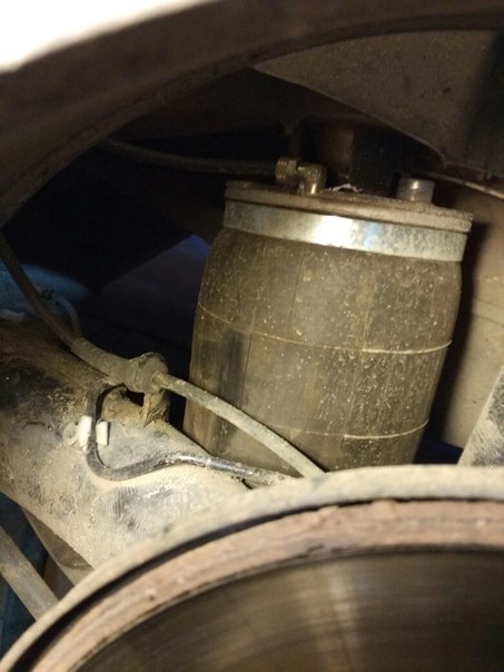

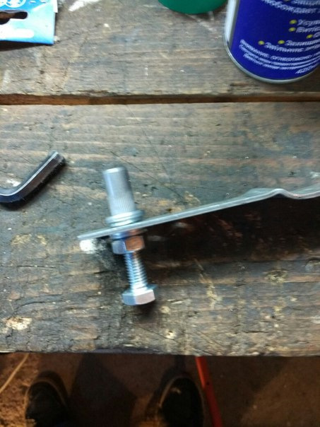

Снимаем пружины.ставим закладные гайки N90810602

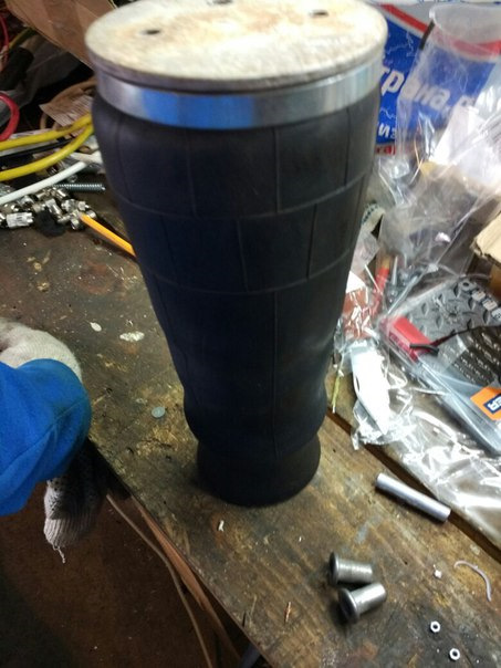

Я собирал такой конструктор
Подушка аналог Ф9000

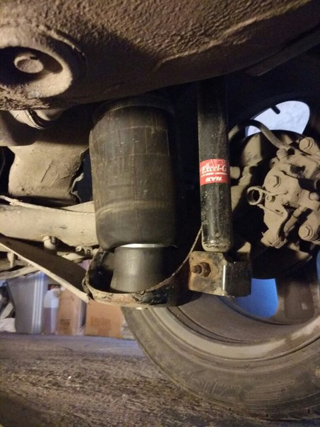

Опустим детали как мы с Pingvin7753 дорабатывали балку чтоб подушки сели и не терли.
Но тест показал что трет
Рассверлил отверстия в брекете отодвинул как мог.везде проверил теперь гуд

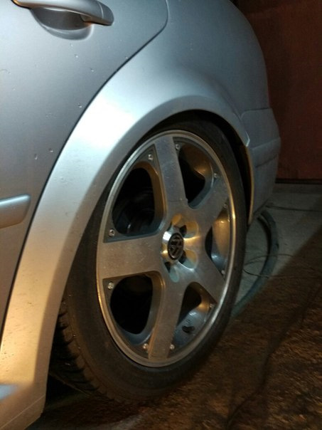

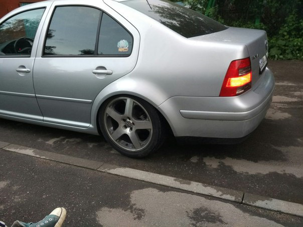

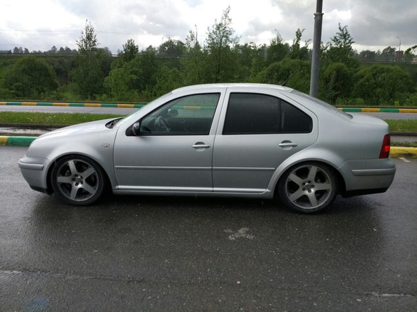

Итог:
ожидал ниже. резанули еще отбойники не помогло.

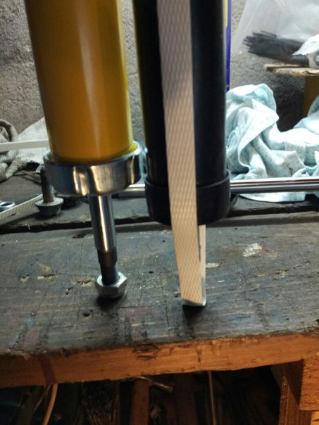

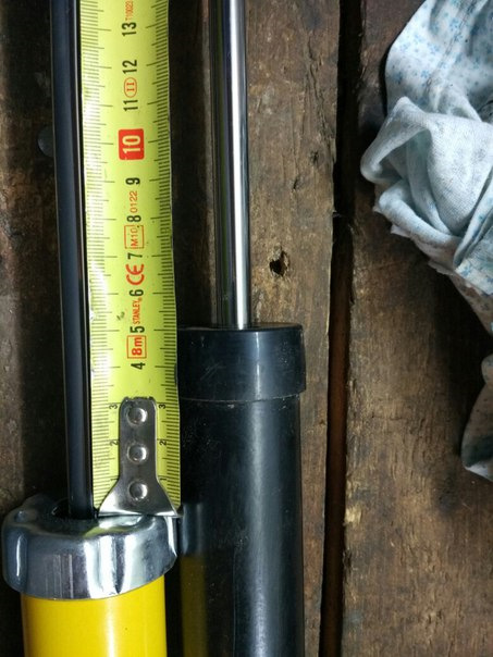

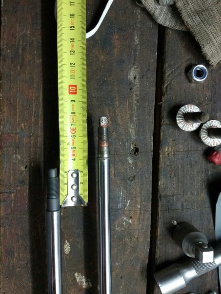

Для этого купил новые амортизаторы от винтовой подвески.хочу заметить ездить стало жоще(
РАзница сток и та технисы
Запчасти на фото: 801229
Запчасти на фото: 210011

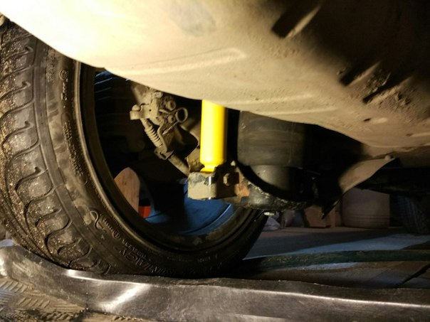

Подушка перестала полностью раскрываться
Максимальное положение упало на 2см
Зато нижнее упало как надо.по звуку упираеться в поршень подушки

Все отлично диски бы другие и дропы)))👍
меня глючит или задние колесо немного не симметрично относительно арки?
это нормально)) это ж балка
:-) ясно)
