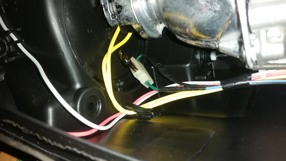

Далее протяжка проводов
Установил предохранители на каждую фару в отсек лампы ближнего света(крышка большая-удобно в случае чего поменять) Подключил "притухание" от габаритов, т.к. считаю прикольным эффект "грозных" глаз и бровей))), собственно осталось подобрать норм диоды в габарит т.к. те, что стояли едва заметны.
Контроллеры покрыл цапон-лаком на всякий случай от окисления и посадил на термоклей.

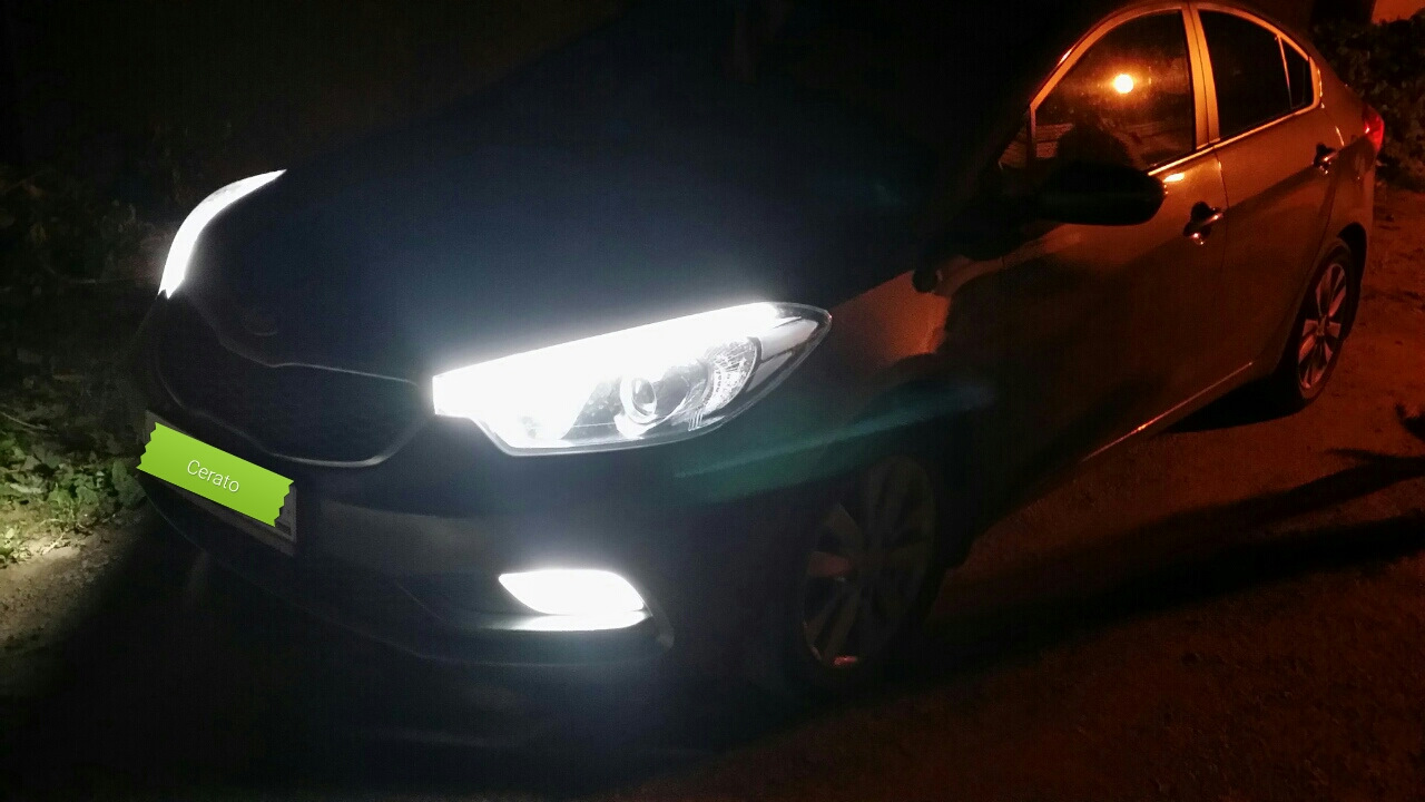

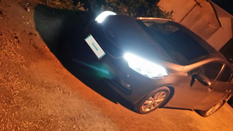

На самое близкое расстояние работают великолепно, но по дальности с родными и прочими лампами накаливания рядом не стоят конечно, больше для бордюрки боковой и красоты-если правильнее сказать, а также великолепная "гармония" с EVGEN-светом присутствует. Итог всей работы:
Камера на телефоне габаритов не видит вообще))) Всем добра!

Вроде не потеют, я контроллер примостырил за дальний, там полочка такая удобная и все три проводка наружу вывел.

и я его приклеил на скотч 3м и несколько капель эпоксидки
Сколько раз писал, нельзя клеить на сопли:) контроллеры внутри фары легко разогреваются до 80гр. Цапоном покрывать не стоило, он трескается на морозе. Платы уже были покрыты специальным диэл.лаком в 2 слоя.
Вот об этом впервые слышу, сколько не читал тут про ресницы, будем надеяться на лучшее, если что- расклеимся еще раз
