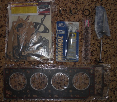

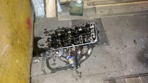

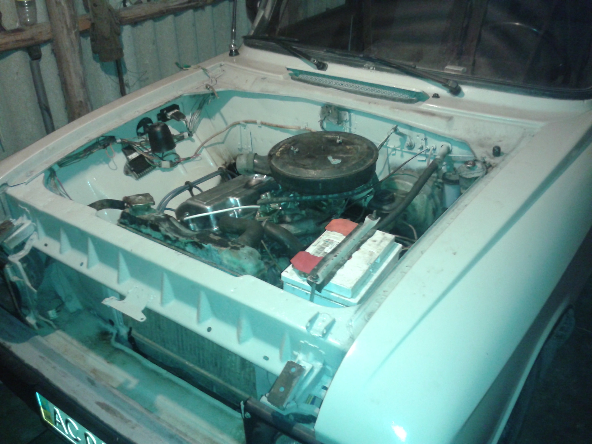

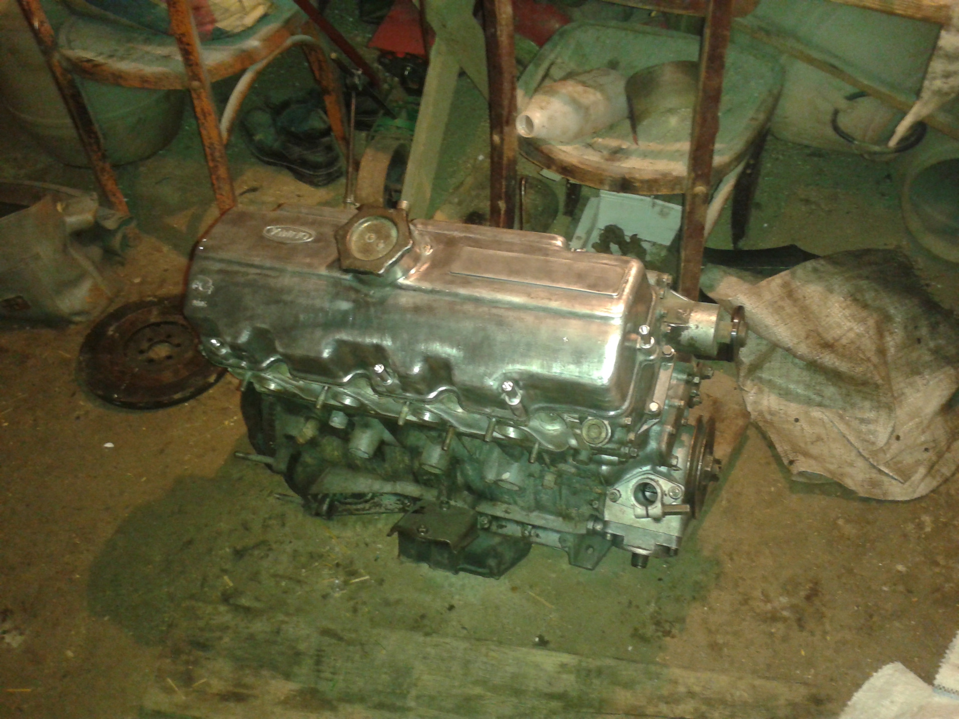

Всем Привет! Как видно из заголовка установил себе мотор обемом 1700 см3. Его основой стал мотор с Иж 2715 девяностых годов обемом 1,6 (коленвал 3317 и поршня 82мм). Номер двигателя 412Э W******, а спереди на блоке 3317, посадка под гильзу 89мм. Под гильзамы были медные кольца и две прокладки головки, а при зборке выяснилось, что колец вопще не должно быть! Были взяты новые поршни 3317 и под них проточены старие гильзы. Головка стандартная 412, за моим росчетом ст сж 9,2. Облегченный маховик 5,2 кг. Пока на обкатке, так что реальный приход будет позже!
