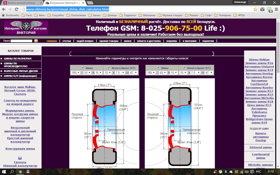

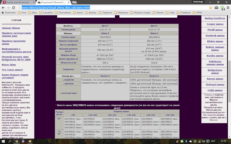

Пойдет! А 65 — это высота профиля шины в процентах от ширины. Для 195/60 высота будет 117 мм, а для 185/65 высота будет 120 мм, всего на 3 мм выше.
А вообще есть шинные калькуляторы, где вбиваются родные параметры шин и дисков и параметры шин и дисков, которые хочется поставить.
www.viktoria.by/pics/visu…hina_disk_calculator.html

Продолжение рисунка
Спасибо, завтра на работе гляну, а то с планшета не грузится сайт
