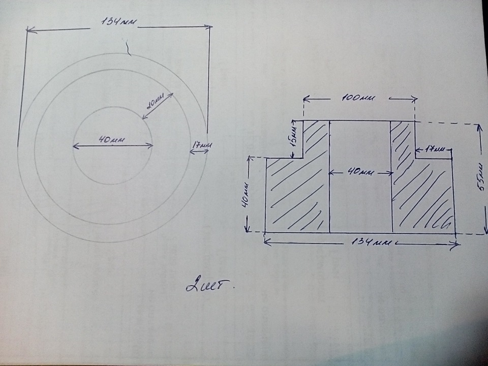

А чертежи приставок есть?
зад
meps1983
перед, только центральное отверстие не 40мм, а надо делать 80мм.

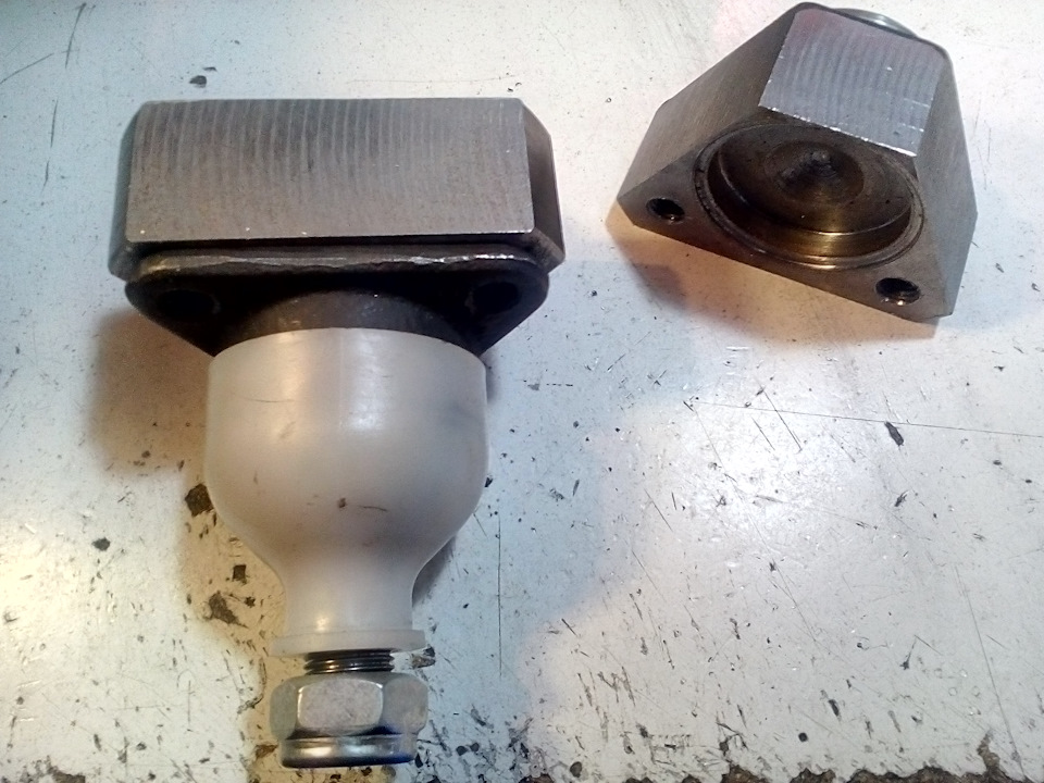

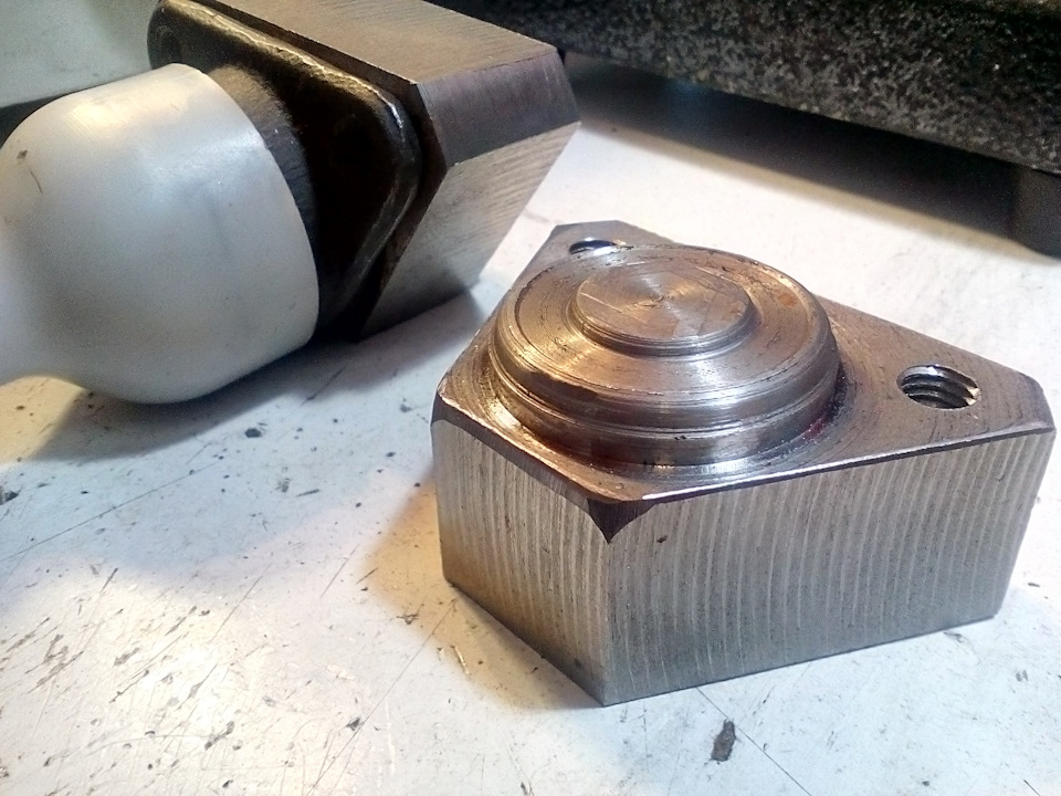

А под шаровую есть?
нету, я купил новую шаровую и отдал токарю, и он уже по ней делает дубликат проставки.
Понял.Спасибо
valerka666
А по высоте проставки на шаровой какие?Фото есть?
30мм высота, фото скину как только сделают.
центральное отверстие надо делать не 40мм, а 80мм, а то будет корпус амортизатора бить об проставку.
