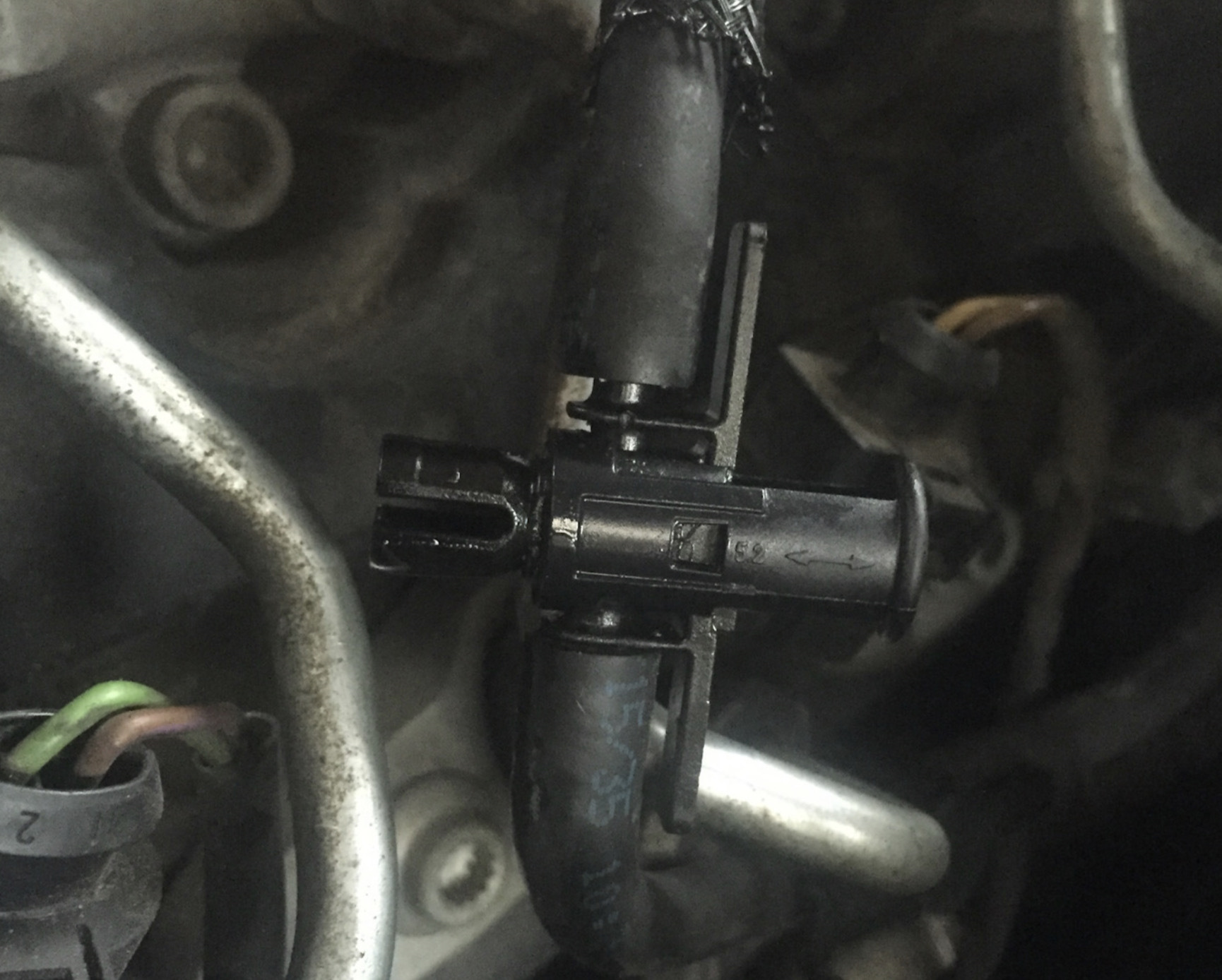

Столкнулся с неприятной поломкой, пока не знаю, ведет ли она к каким либо последствиям, но суть вот в чем.
Вчера резко разогнавшись машина перестала реагировать на педаль газа, ускорение резко пропала, когда оно нужно было, при чем если слегка давить на газ, то машина все равно едет и плавно ускоряется. Ни каких ошибок не высветилось. Встав на обочину проверил как работает — все ровно, без нареканий. Чуть отъехав увидел здоровенную лужу, в этот же момент завоняло в салоне, вывод сделан быстро — откуда-то утекла солярка. Сняв крышку двигателя обнаружил слетевший шланг обратки. Шланг был поставлен на место и дополнительно затянут пластиковой стяжкой. Думал поможет, т.к. считал, что в обратке нет давления. Но не помогло… Вечером так же при резком ускорении все повторилось. Т.е. нужно именно давить газ, что бы шланг слетел, но при плавном ускорении хоть до 160км/ч такого не происходит.
Ребята с фольксвагена сказали, что там есть давление до 10 бар — откуда такое давление, если форсунка в обратку сливает миллилитры?
Посмотрел как идет этот шланг — с правой стороны шланг на три форсунки, с левой стороны такой же, они соединяются вместе, потом идут левую топливную рампу (если смотреть на движок от бампера), оттуда отходит один шланг идущий на подачу перед топливным фильтром.
Пока предложили поставить железный хомут и не париться, но мне начинает казаться, что это симптом какой-то новой болячки. Подскажите, кто что знает…

Как называется этот пластиковый тройник?
действительно там есть давление до 10 бар?

Привет. Просто форсунка сдохла, перед смертью лила в обратку дохрена соляры и поэтому шланг срывало. При чем форсунка сдохла не та, с которой слетала обратка, а через одну от неё. Видимо просто в этом месте шланг слабее держался… Помогла только диагностика, что бы определить, какая форсунка льёт в обратку
Это просто пустотелый болт, с помощью него, к примеру, можно выгнать воздух из рампы. Может всему виной регулятор давления топливом, остался в открытом положении, и все уходит в обратку. Ошибки бы компом посмотреть, а не только на приборке. Тонкий шланг идет на тнвд, толстый в топливный фильтр
