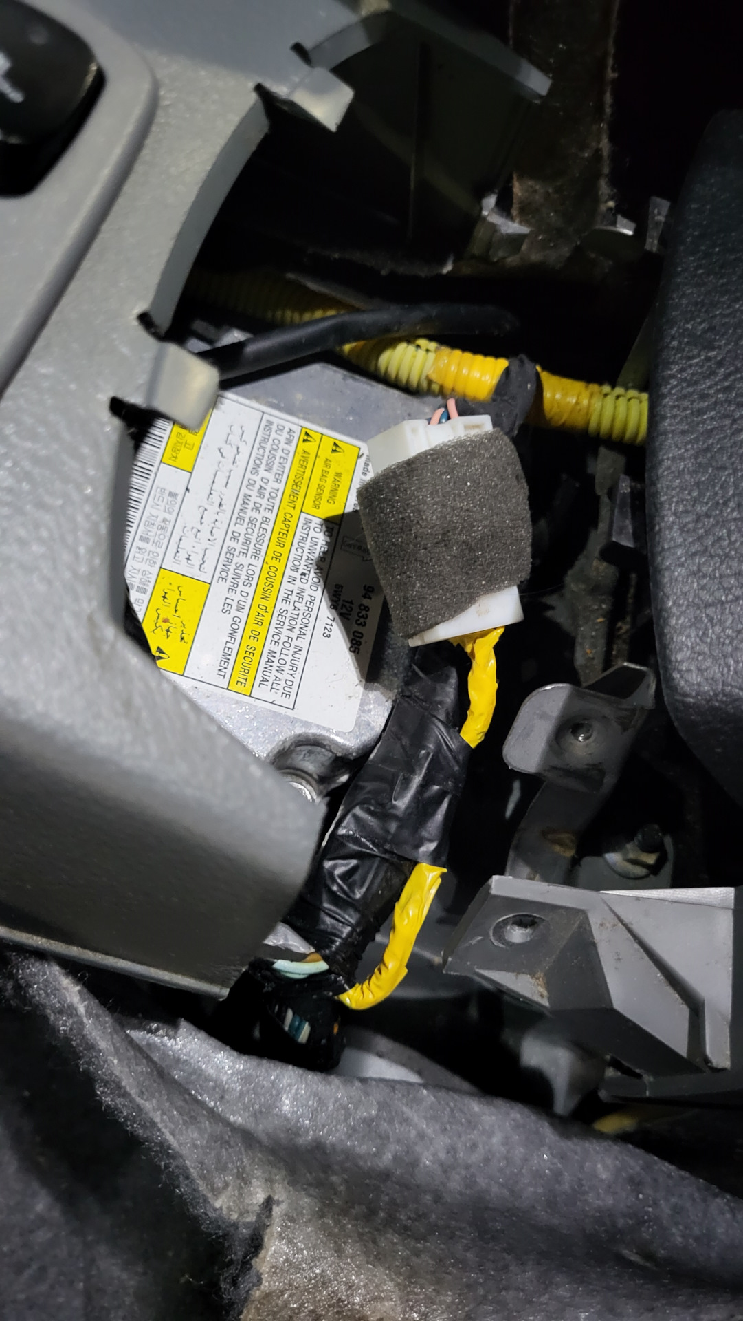

Перестал работать центральный замок. Началось с того что в пути самопроизвольно начал щелкать (открывать двери), подумал глюк и не предал значение. Через определенное время авто перестал закрываться, только вручную из салона((( думал думал, нашел предохранитель отвечающий за центральный замок и опаньки, он сгоревший! чудо поменял и поехал… но не тут то было(((
проехавшись опять началось открывание дверей, а потом и перестала реагировать кнопка открытия (закрытия) дверей из салона. Начал искать по форумам, нашел две причины-
1) жгут идущий под передним левым крылом около двери
2) жгут идущий в тоннеле между передних сидений, спасибо за совет zaharOFFgoogle
Поехал на сервис, все объяснил. Они разобрали дверь пощелкали разъемы, поменяли предик. Пощелкали замками кучу раз, все работает, довольный уехал. За диагностику взяли 1000р(((( Доехал до Москвы, опять та же беда… Думаю на следующий день погоню обратно к ним, не зря же рубас сняли с меня! Поменял предик перед визитом и что пока ехал, хоть бы раз глюкнула… В итоге чет вспомнил наводку zaharOFFgoogle . Дай думаю на пол понажимаю. Нажал пару раз, начал срабатывать ЦЗ! ЦЗ СРАБАТЫВАЕТ ПРИ НАЖАТИИ НА ПОЛ! Все думаю, буду вскрывать пол)
все собрал, ничего нигде не выпирает, боялся, что разрезав карпет будет вылезать из под пластика, ан нет, все гуд)))
всем удачи)))
