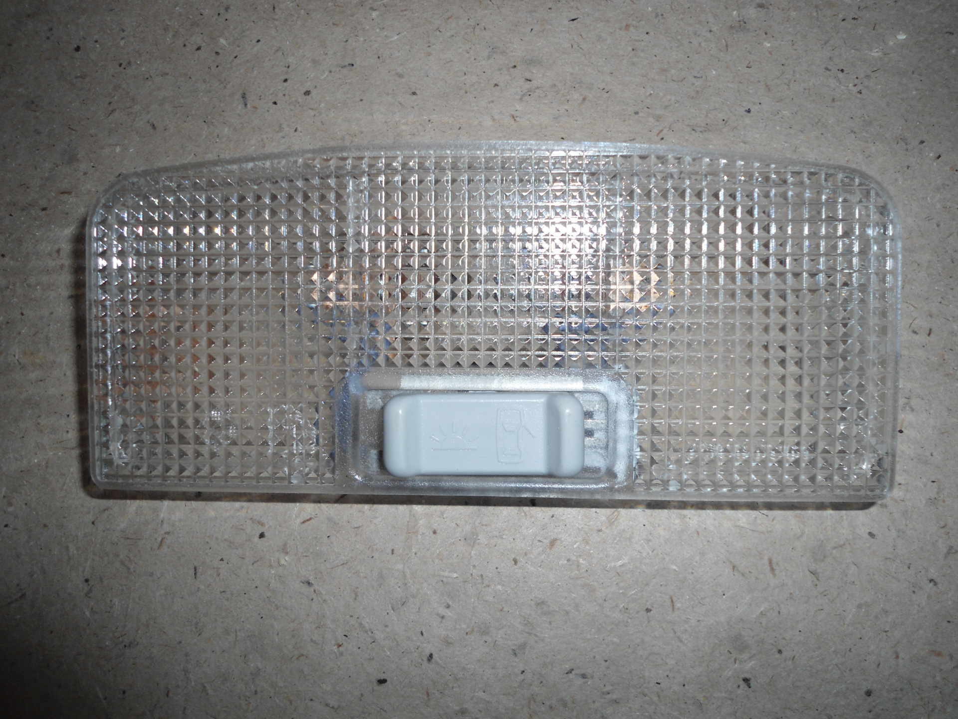

Думаю каждому владельцу жигулей и других отечественных машин не устраивало освещение салона, багажника и капота. Меня тоже это начало не устраивать, освещение салона штатными даже при рабочих плафонах никакое если честно (да и не работают они), хотелось получше и главное чтобы спереди было, а не по бокам. Просмотрев форумы на предмет кто как делает и решился. Купил центральный плафон освещения от приоры простой за 300 рублей и светодиодную пластинку готовую за 160.
Место выбрал на потолке в центре, вырезал отверствие в накладке обивки крыши.
Так как разъём не нашел, пришлось маленькие клеммы мама поджимать и вставлять. Но потом увидел что это хрень, проаода болтались и коротили, хоть и были заизолированы. Потом вспомнил что с работы как-то принёс вентиляторы с разъёмами от компьютера, а там они круглые. Нашел их, провода вытащил, и подогнул как надо разъёмы, заизолировал, подсоединил и залил термопистолетом чтобы не болталось. Всё стало в норму, также термопистолетом закрепил пластинку светодиодную. Массу постоянную взял под винтом которое крепит зеркало, массу от концевика водительской двери и плюс от блока где всегда есть напряжение. Также пришлось слегка почистить контакты (не хотел работать нормально) и срезать под переключателем один бугорок, другой подрезать, по той причине что при переключение приходилось давить сильно и в итоге он переключал не туда куда мне нужно было, но после стало включаться всё легко. В итоге имеем хороший свет, загорается в положении двери независимо от того какая дверь открыта.
