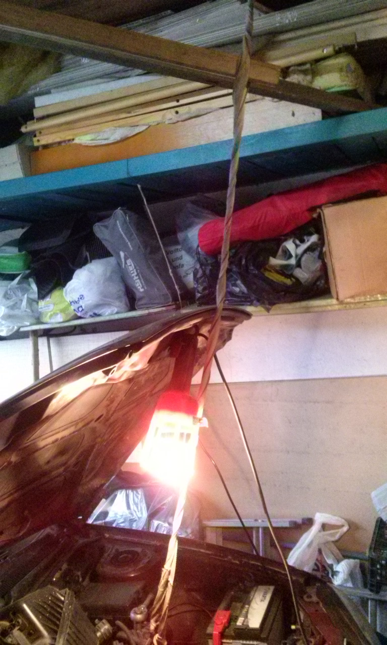

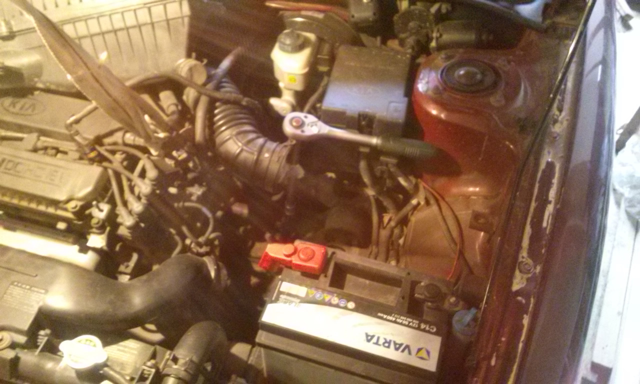

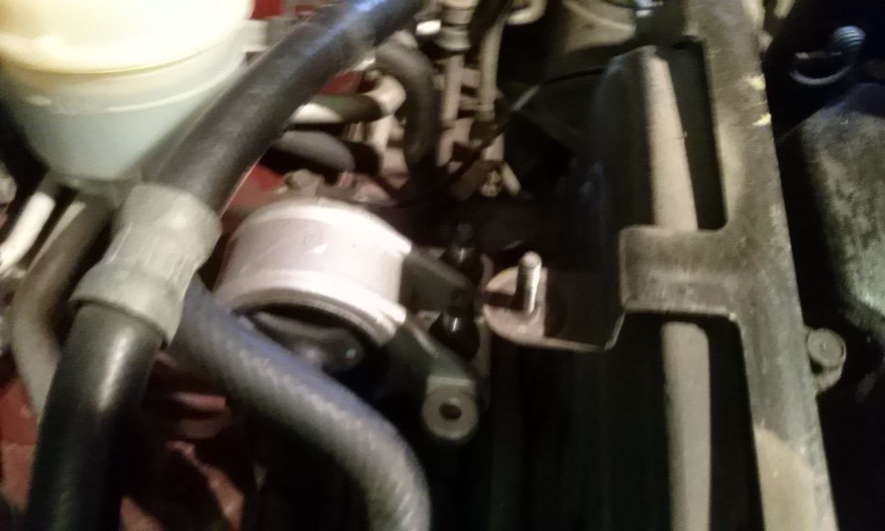

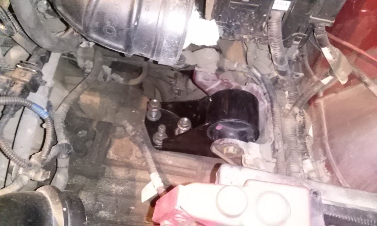

Давно хотел поменять верхние опоры движка, нижние менял год назад-верхние тоже устали вскоре.Закупил все на РМС авто.Сложность заключалась в вывешивании двигателя чтобы заменить верхние опоры.Решено было ехать в гараж и там на месте уже мудрить с вывешиванием.Поглядел на потолочную балку из рельсы ну думаю сюда и зацеплюсь, а вот чем? Правильно: буксировочным тросом благо он всегда в багажнике.Перекинул пару раз трос через балку и клином затянул его и вуаля, все держится и меняй сколько хочешь и как хочешь.))Шучу)). Подлезть удалось ко всем гайкам без проблем и всё норм открутилось и поставилось на место.Опору правую брал Фебест -так как на оригинал цена ломовая, левая опора оригинал аналога не было в магазе( .Работой доволен-старые опоры потресканы и выброшены, стало меньше машина дёргаться при переключении с 1-й на 2-ю передачу.

получается опора аккурат под акб внизу?
Левая опора- я б сказал за акб, я акб не снимал.Корпус воздухана снял и вперёд)
ясненько
