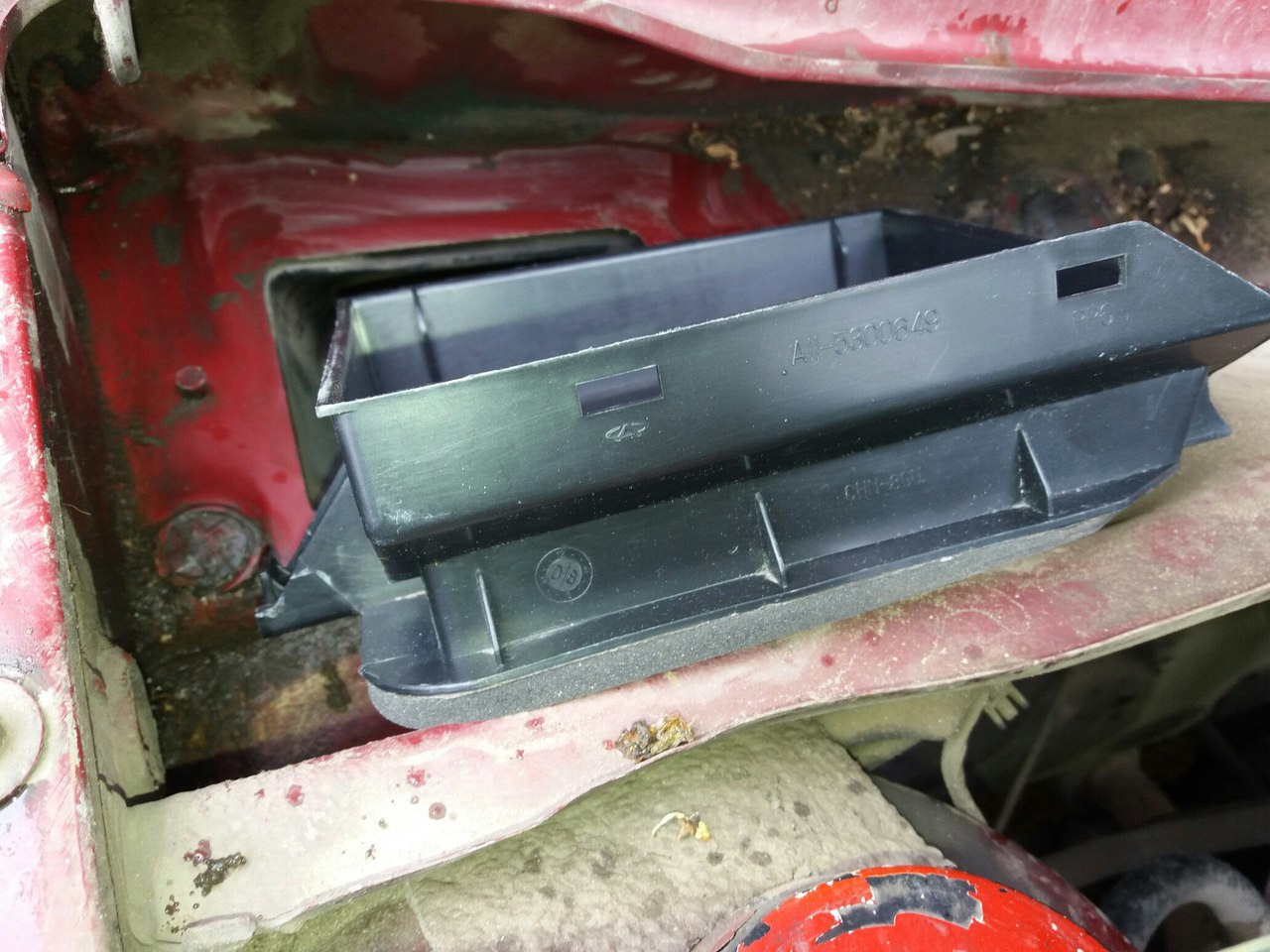

Наконец-то нашелся корпус салонного фильтра от чери амулет, на экзисте в продаже только фильтрующие элементы есть (заказал сразу 2 на всякий пожарный), а корпуса нет, спасибо товарищу iZombi за это, он прислал мне корпусочек)) сегодня установил, 5 минут и готово)

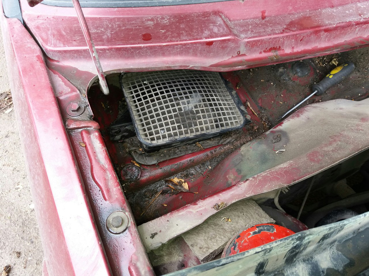

вот что фильтровало для меня воздух
марля какая то
удаляем
вот он, корпус от амулета
идеально встает, уплотнитель хороший
вот сам фильтр. качество пластика не очень, ломкий, негибкий(( посмотрим как будет справляться с основной функцией
на месте, одна зачелка отломилась, но сидит плотно ( капец он ломкий
ливневка, как ни странно встала и ничего не мешает)
надеюсь, теперь пыль не будет лететь на торпеду толстым слоем)

Пластик фильтра просто ужасный.
а он на всех гольфах есть?
Как раз на многих его нет, но поставить можно
а там сложно его монтировать?
Нее, 5 минут делов) гораздо сложнее его найти
