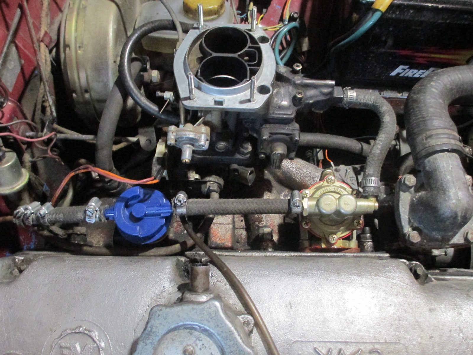

Приветствую всех, кто читает эту запись! Решил поменять бензонасос, в связи с тем, что Москвич плохо стал заводиться на прогретом двигателе. О чём я говорю?! …вот простоял Мося день, либо неделю не важно, мотор холодный. Садишься, педаль в полик и он с пол оборота заводится, как без подсоса так и на подсосе. Но стоит мотору прогреться, проехал, а потом заглушил. Ушёл в магазин и т.д прошло примерно 5-15 минут, приходишь начинаешь заводить, крутишь стартёром 20-30 секунд… потом он кое- как начинает схватывать… хоп завёлся.(с педалью в полу, без неё, с подсосом без него).

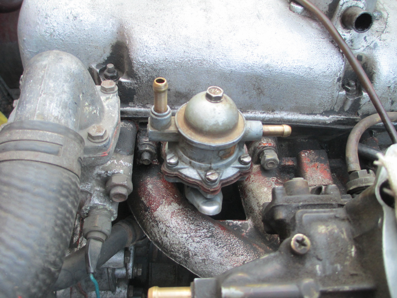

И такое началось недавно с пол месяца назад. Грешил на бензонасос, поменял его на ПЕКАРовский к-700 (по-моему), но ничего не изменилось( теперь не знаю что и делать… И по поводу установки Пекара, правильно ли я всё поставил?

Без прокладок высока вероятность перелива, давление насоса может быть завышенным. Поэтому рекомендуется выставлять вылет штока
Каким должен быть вылет штока?
не помню. давно на инжекторе езжу
1.фильтр стоит неудачно- бенз будет испаряться куда быстрее
2. ты просто насос поставил с прокладками?
1. другова места для установки нет
2. насос поставил без прокладок
тоже кстати без прокладок стоит. И ни чего. Бегает будь здоров
Stalinec
ну молодец. сейчас шток будет рвать твою мембрану, и бенз пойдёт в масло
регулируй вылет штока как написано в букваре
Не будет. Тот бензонасос который я снял, после чего разобрал. Мембранный целые: не лопнувшие, не потресканные, только пошли волной.
