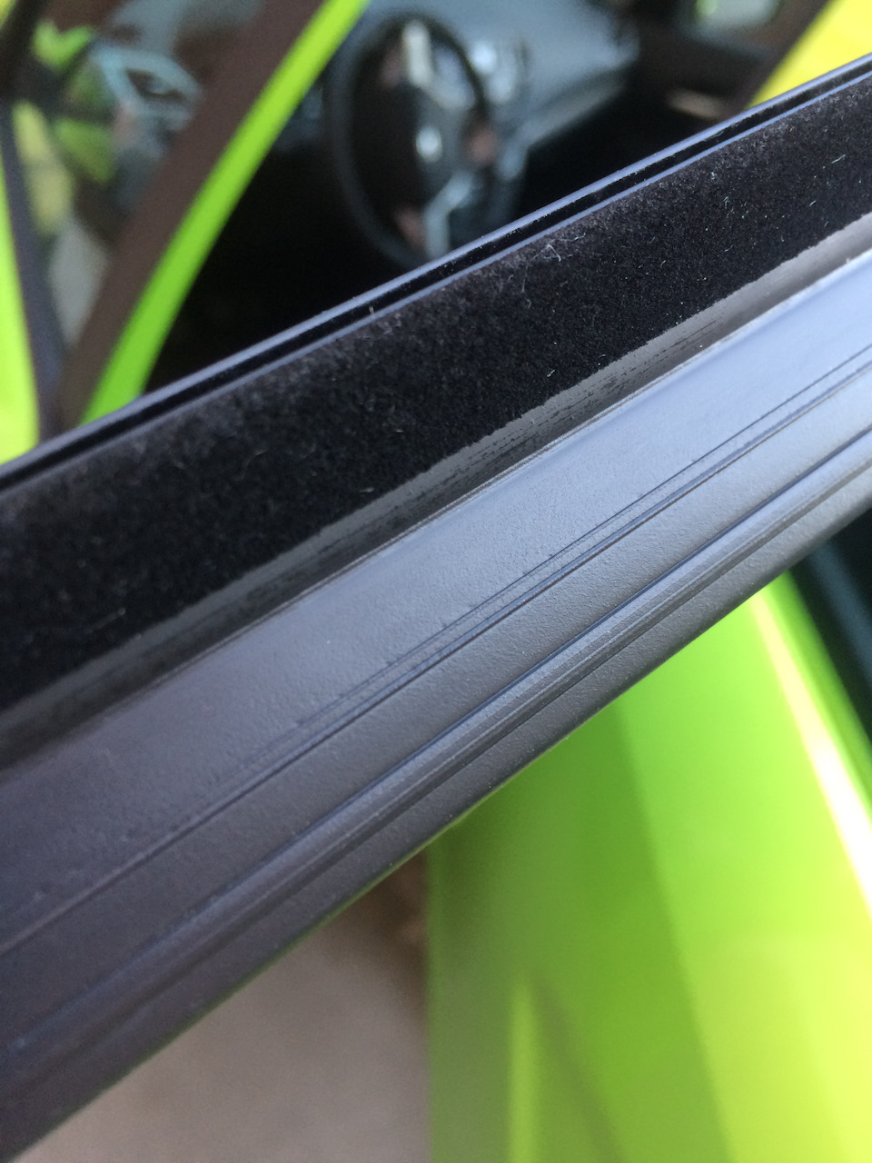

Наступила жара в нашем регионе и стало понятно, что теперь придется чаще пользоваться боковыми стеклами. Записался на прием к дилеру, очередь огромная- только через 2 недели. Решил посмотреть в интернете и наткнулся на видео, где снято как подрезают бархотки на Весте. На видео стало понятно, что снимается внешний уплотнитель и на нем подрезают канцелярским ножом две нижние направляющие из трех имеющихся.
Для снятия необходимо сначала край уплотнителя, ближний к середине машины, потянуть на себя и он без труда выйдет из клипсы. После этого тянем вверх и снимаем.
Как я понял на последних партиях уже устранен этот недочет, так как видно, что это заводское литье.
У кого они есть, не велика проблема их срезать.

а есть ли где разница на фото с бархоткой ли без, у меня как я понимаю бархотки нет, такое ощущение как по пластику окна при опускинии гоняет
Нижние без бархотки идут они как вроде издают такой звук.

На второй фото бархотка передней двери как-то оттопырена. Просто защелку не вставил или всегда так?
Нет тоже снимал. Там клипса бегает по дорожке её надо поймать и она встаёт на место.
