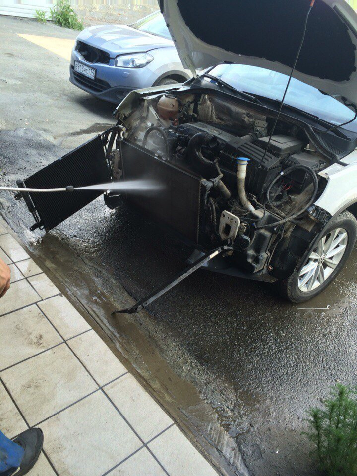

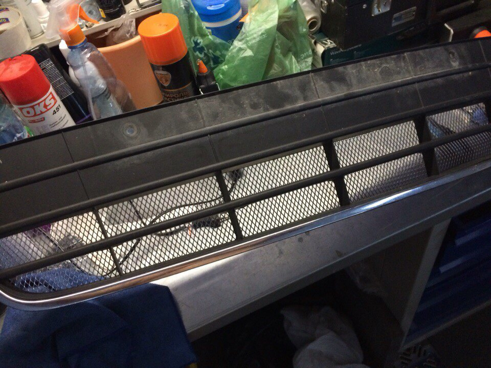

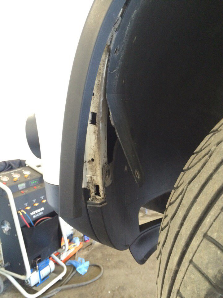

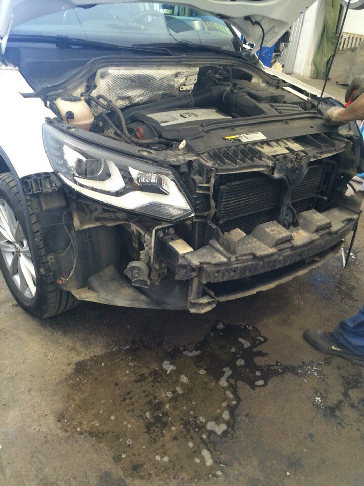

Всем привет, с приходом жары заметил что вентилятор постоянно колотит. Тут как раз попалась запись сервиса специализирующий на вагах, мойка радиатора всего 2200рублей! И не долго думая записался на мойку. Большу часть времени заняло демонтаж и монтаж бампера. Теперь вкратце что нужно сделать для того чтобы добраться до радиаторов:
1)снимаем воздуховод возле радиатора
2)откручиваем решетку радиатора верхнию
3) залазием в передний локер, откручиваем лючок и снимаем частично молдинг
4) откручиваем болты под бампером
5) снимаем аккуратно бампер чтобы не сломать крепления у крыла
6)снимаем фары вместе с железками (железки не чнимаем с фар)
7) снимаем внешнию накладку радиаторов
8) откручиваем усилитель и снимаем их, а дальше постепенно снимаем радиаторы но не отсоединяем шланги.

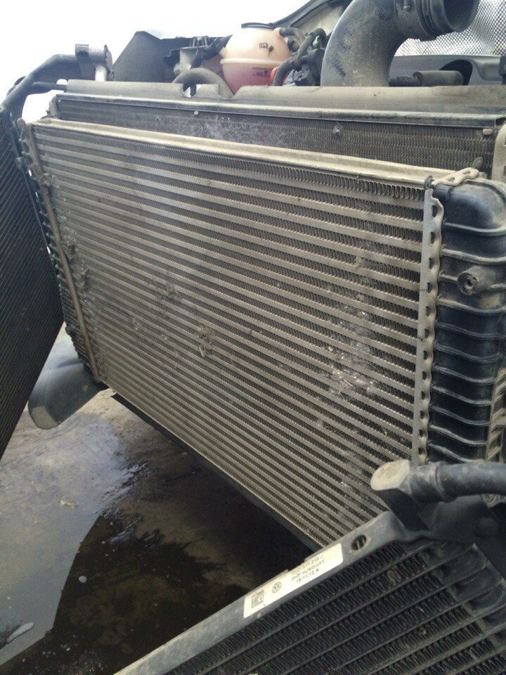

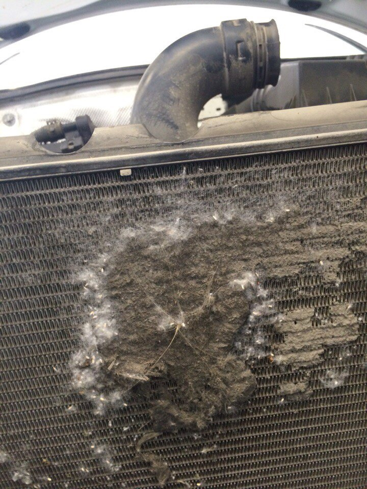

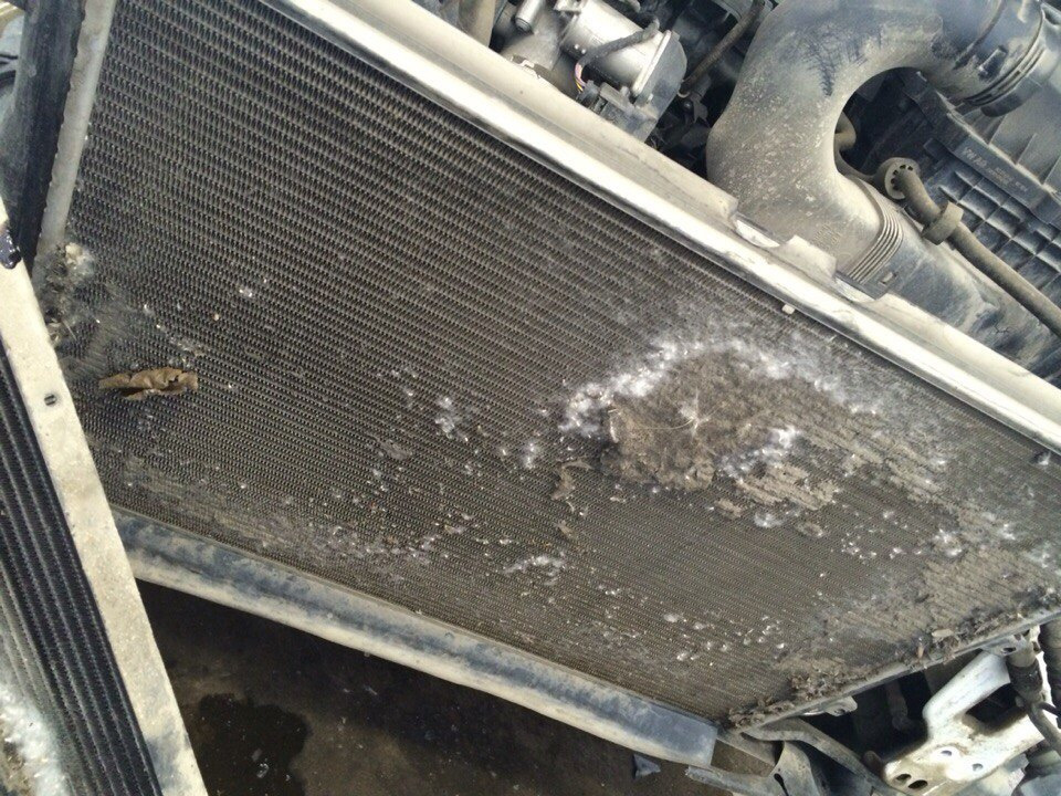

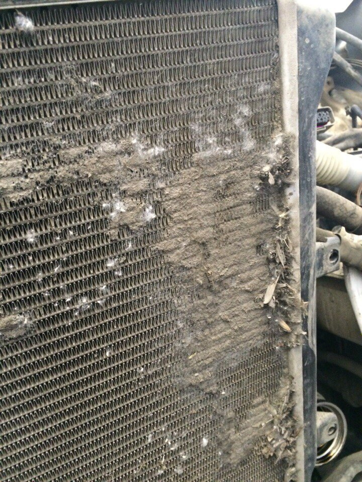

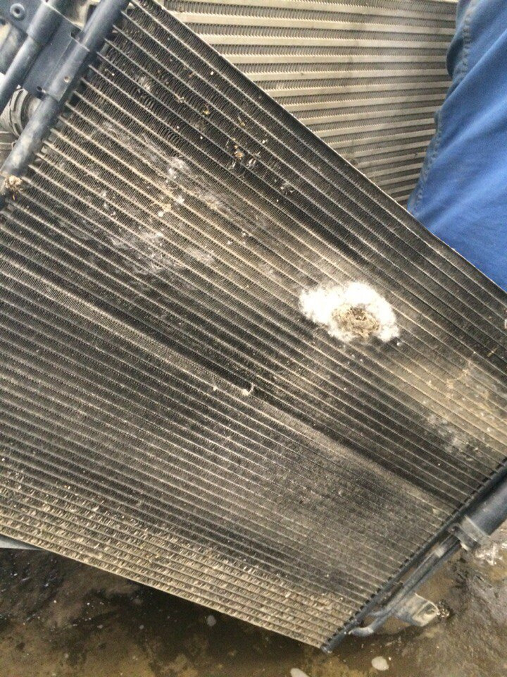

Грязи жесть. В последнем можно было дом строить. Загажен сильно. И это всего за 3.5 года причем ездили мало. Дальше покатили на мойку заранее закрыв трубы от турбины

Бампер не трогал, морду не разбирал.Радиатор двигателя и интеркуллер достал через низ.Радиатор кондера и радиатор коробки на парубках тоже опускал вниз и так промыл.
Для этого яма нужна или эстакадка и керхер рядом. Не снимая бампер муторнее
Да, делал на подъемнике и керхер был рядом.Насчет муторнее не знаю, по другому не делал.

Это на каком пробеге столько грязи ?
3.5 года. Первые три года было 30к пробег и с декабря еще 17к
охренеть … а какие режимы езды ? город, трасса или может проселочные пыльные дороги постоянно ?
Город и поездка летом в августе на алтай
