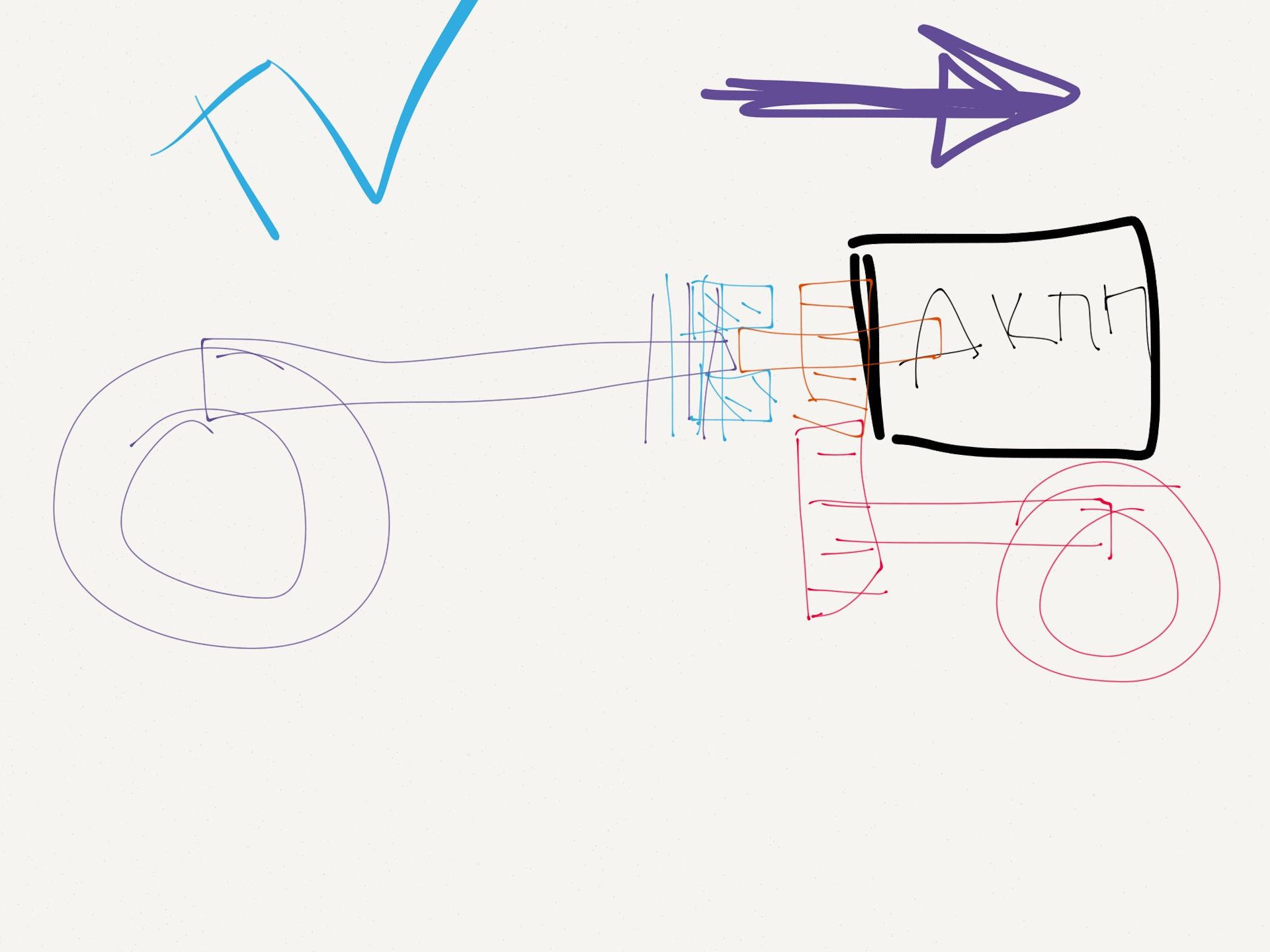

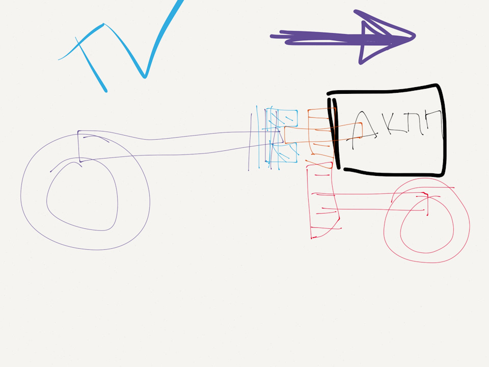

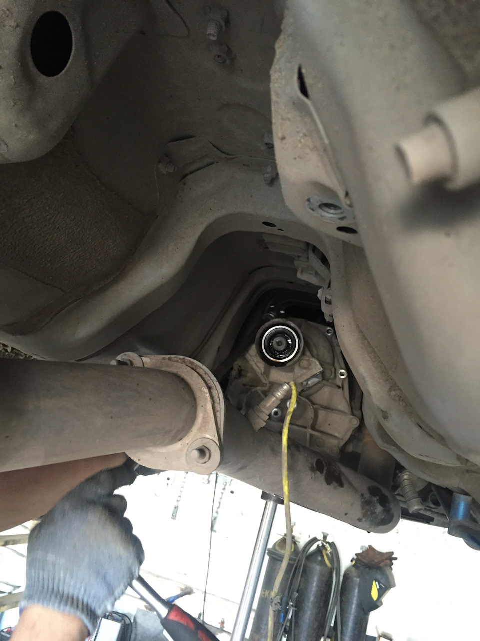

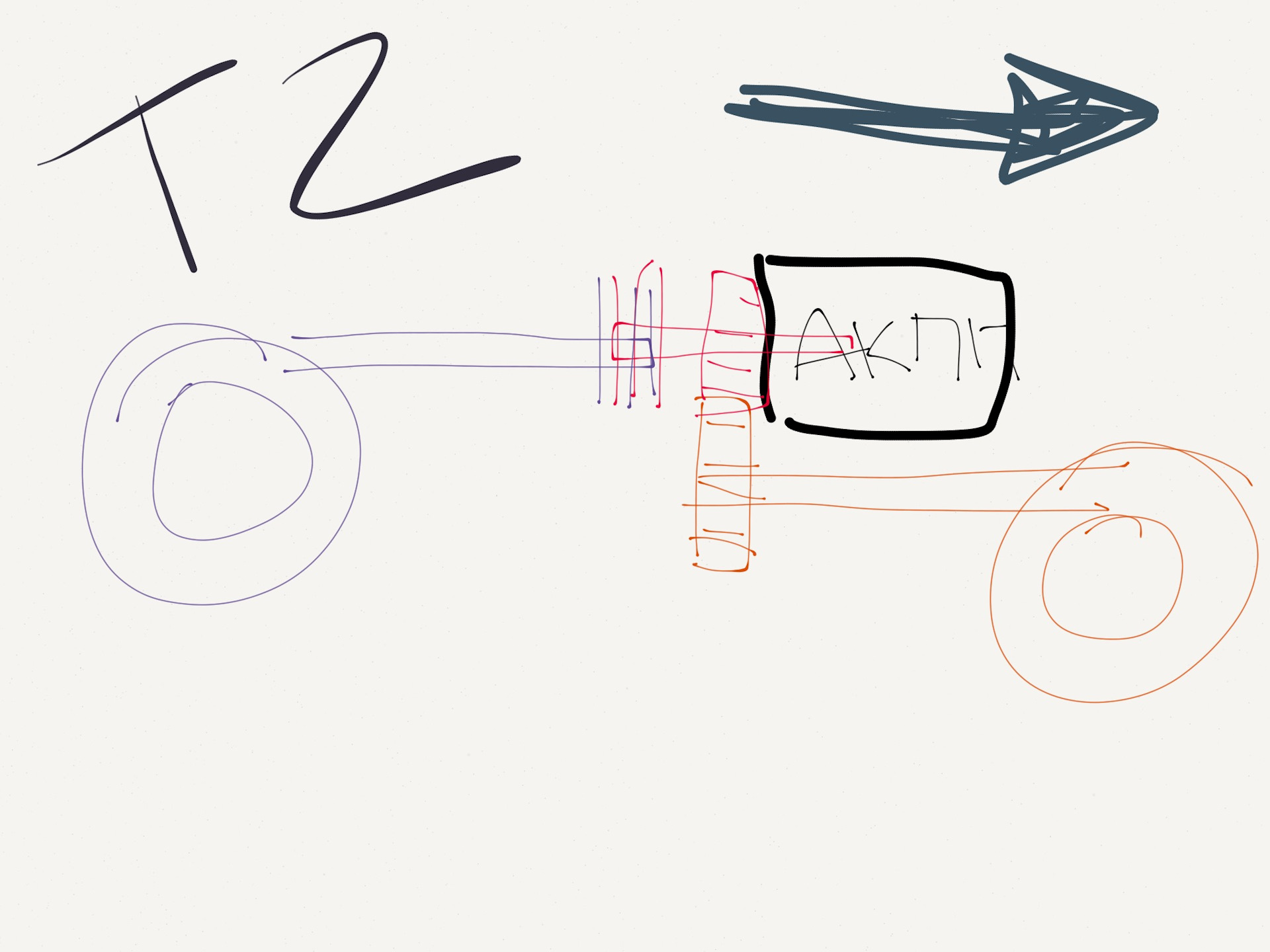

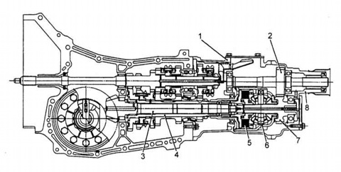

После установки блокировки в задний редуктор, настало счастье. Зимой, на скользком покрытии мощности фрикционов в раздатке АКПП типа TZ хватало чтобы подключить задний мост вовремя и машина бодро повиливала задом как подвыпившая бухгалтерша. Но летом пришла печаль. Фрикционы в хвосте TZ достаточно хлипкие и им не хватало мощи так прижимать шестерню заднего привода, чтобы задние колеса подблоченные вискомуфтой провернулись. А вот передние, жестко соединенные с коробкой проскальзывают на ура. Эхххх.

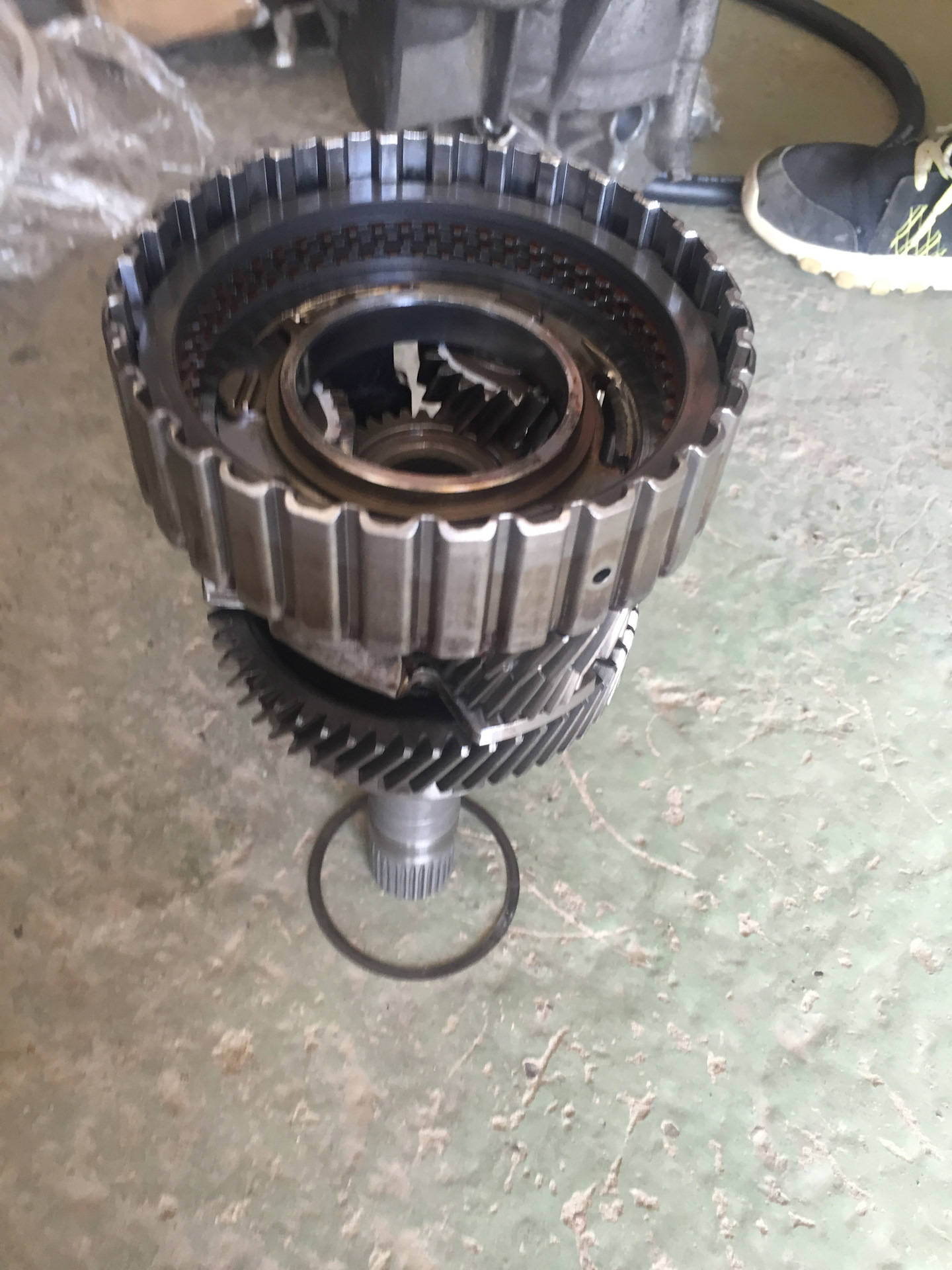

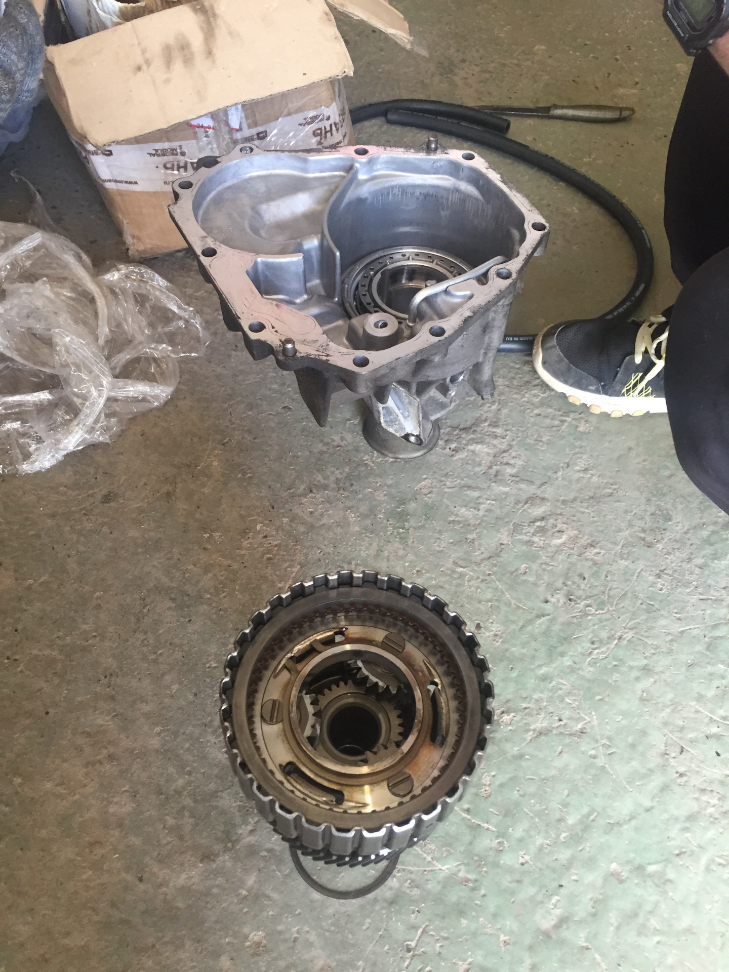

Но, так как Субару это не машина, а заготовка для тюнинга, было найдено решение в имплантации раздатки TV на мою коробку. У такой раздатки полный привод уже не подключаемый, а постоянный полный! Вот это тру тема! И фрикционы, почти такие же как на TZ уже не подключают задний привод, так как он жестко подключен шестернями, а блокируют дифференциал при пробуксовке одной из осей.

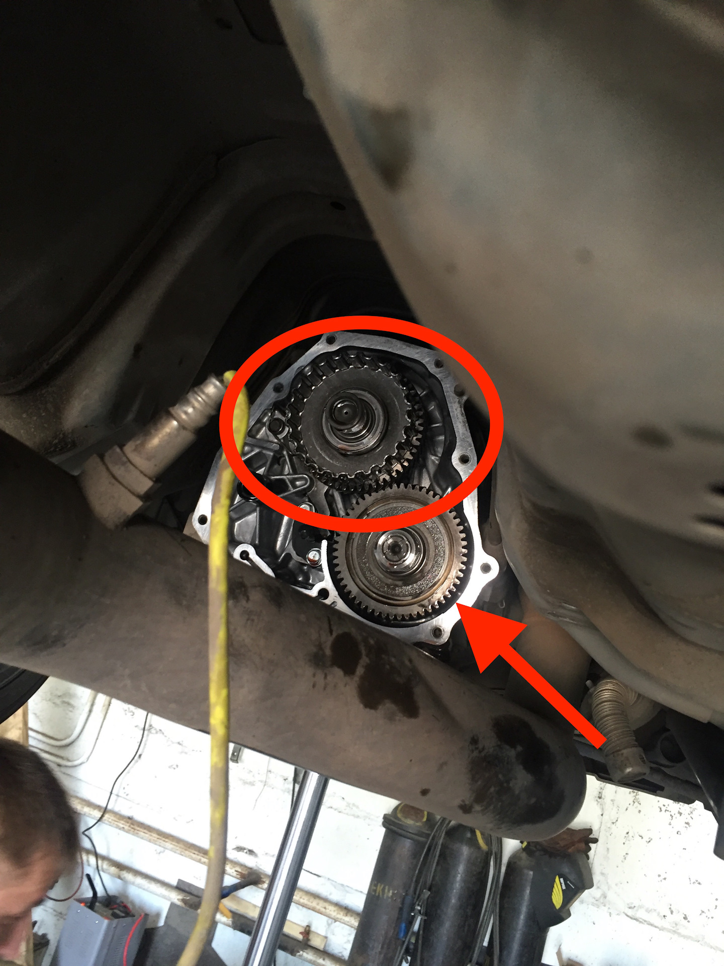

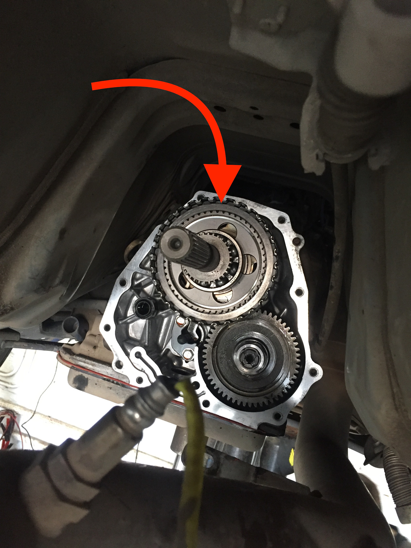

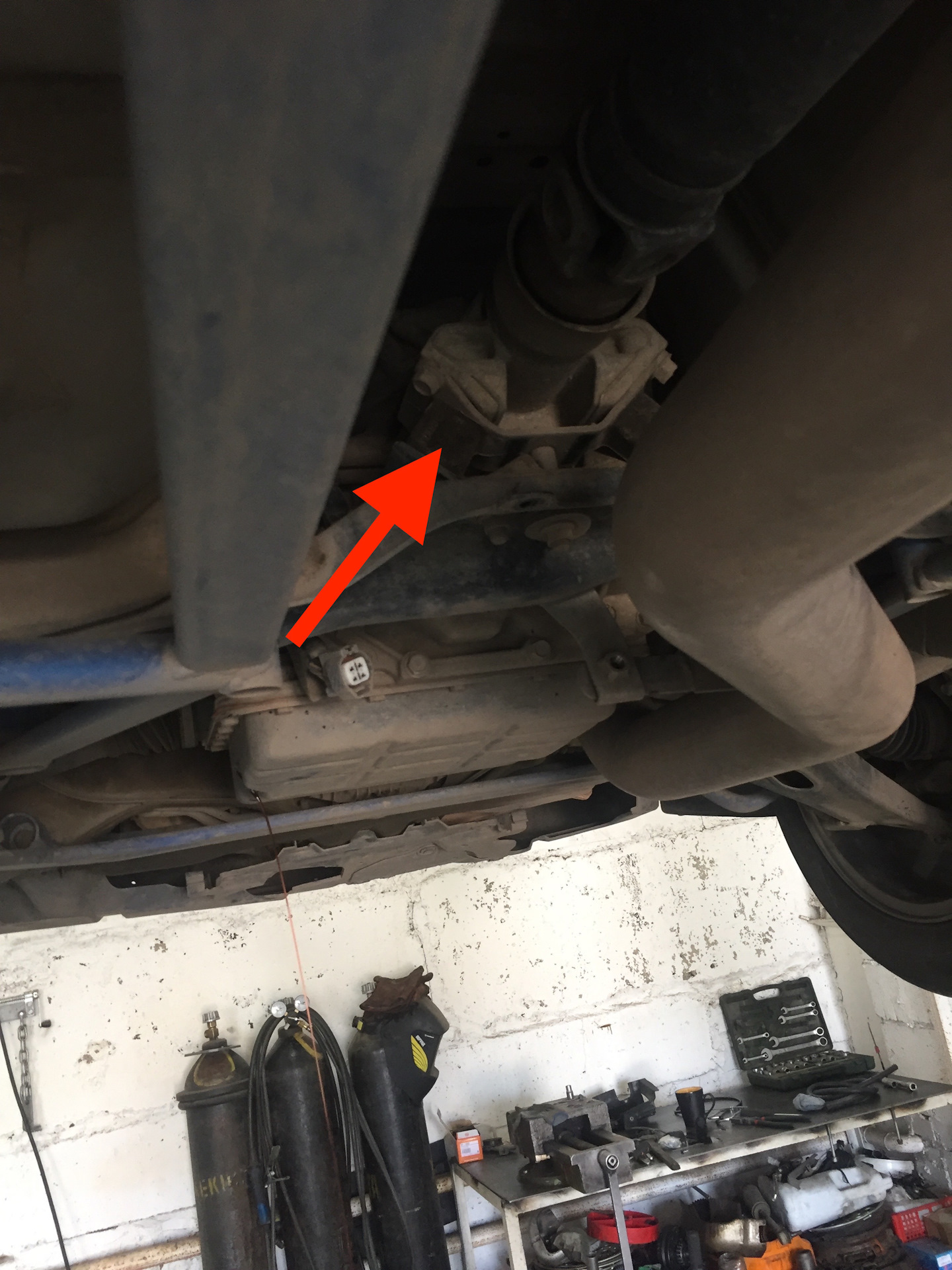

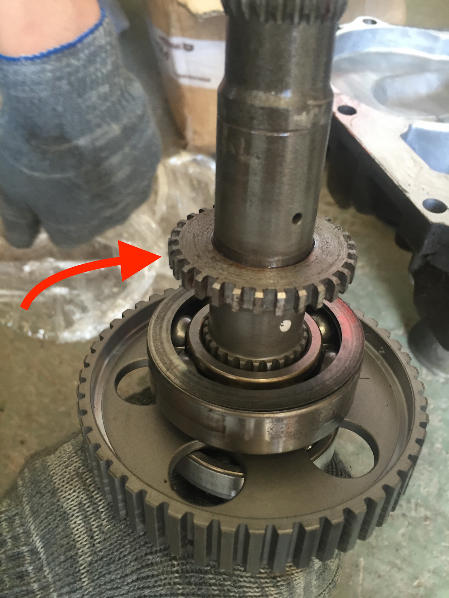

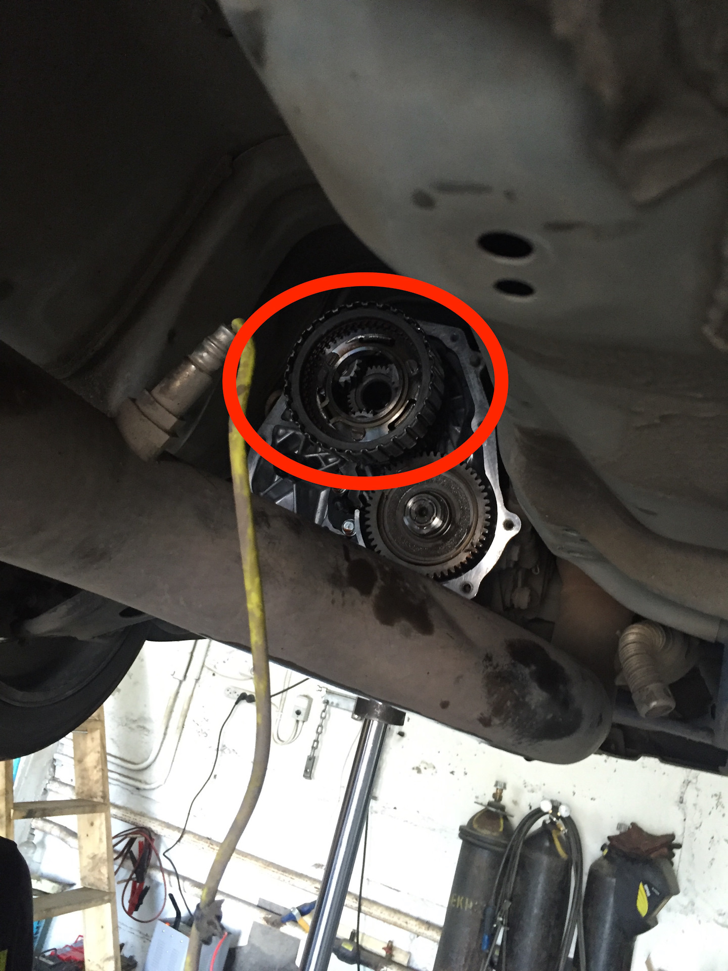

Для фориков без датчика вращения на задней оси достаточно просто перекинуть хвост. На машинах с датчиком такая тема не пройдет, неверно будет работать датчик вращения задней оси. Для этого надо поставить шестерню с зубьями на выходной вал заднего привода как и у TZ вала.
Важное дополнение — установка шестерни нужна на Форестеры SH только до рестайлинга. После рестайлинга датчика вращения в хвосте уже нет. Достаточно просто перекинуть хвост.

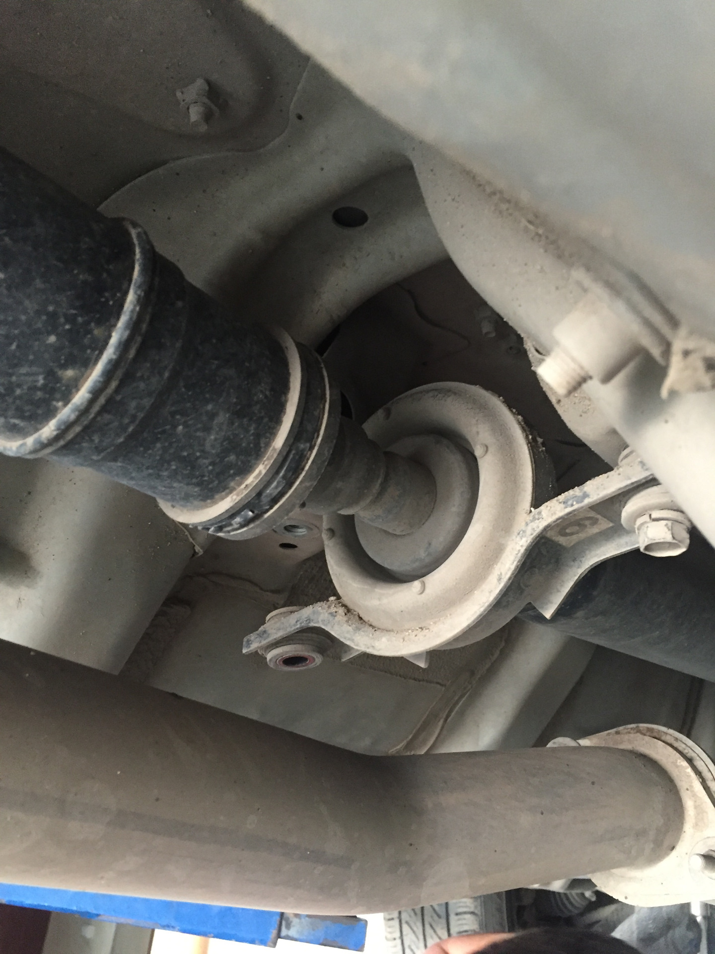

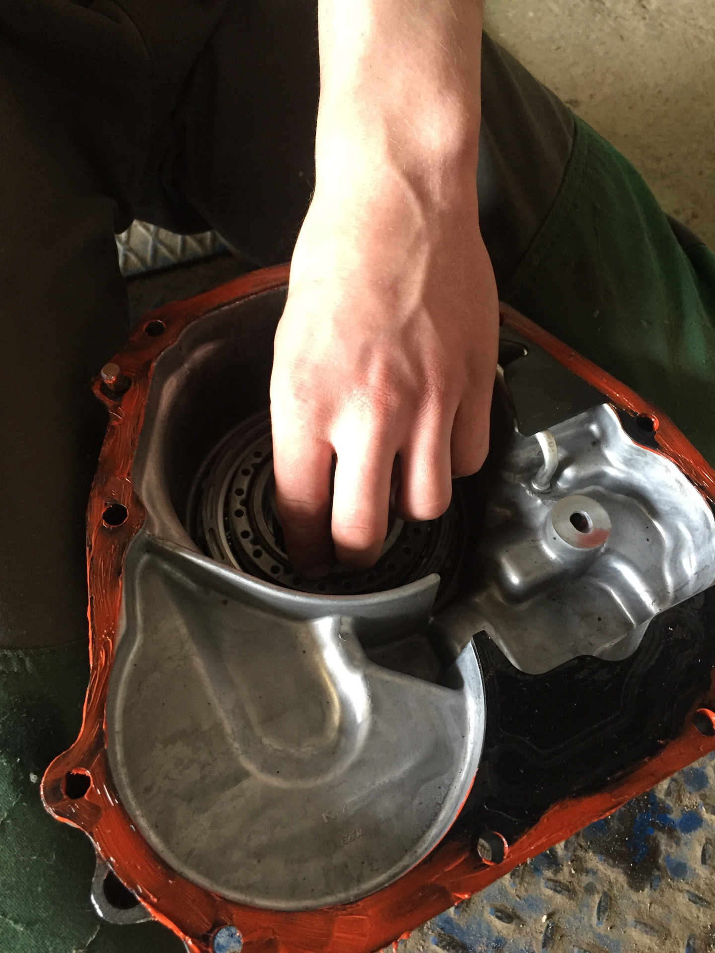

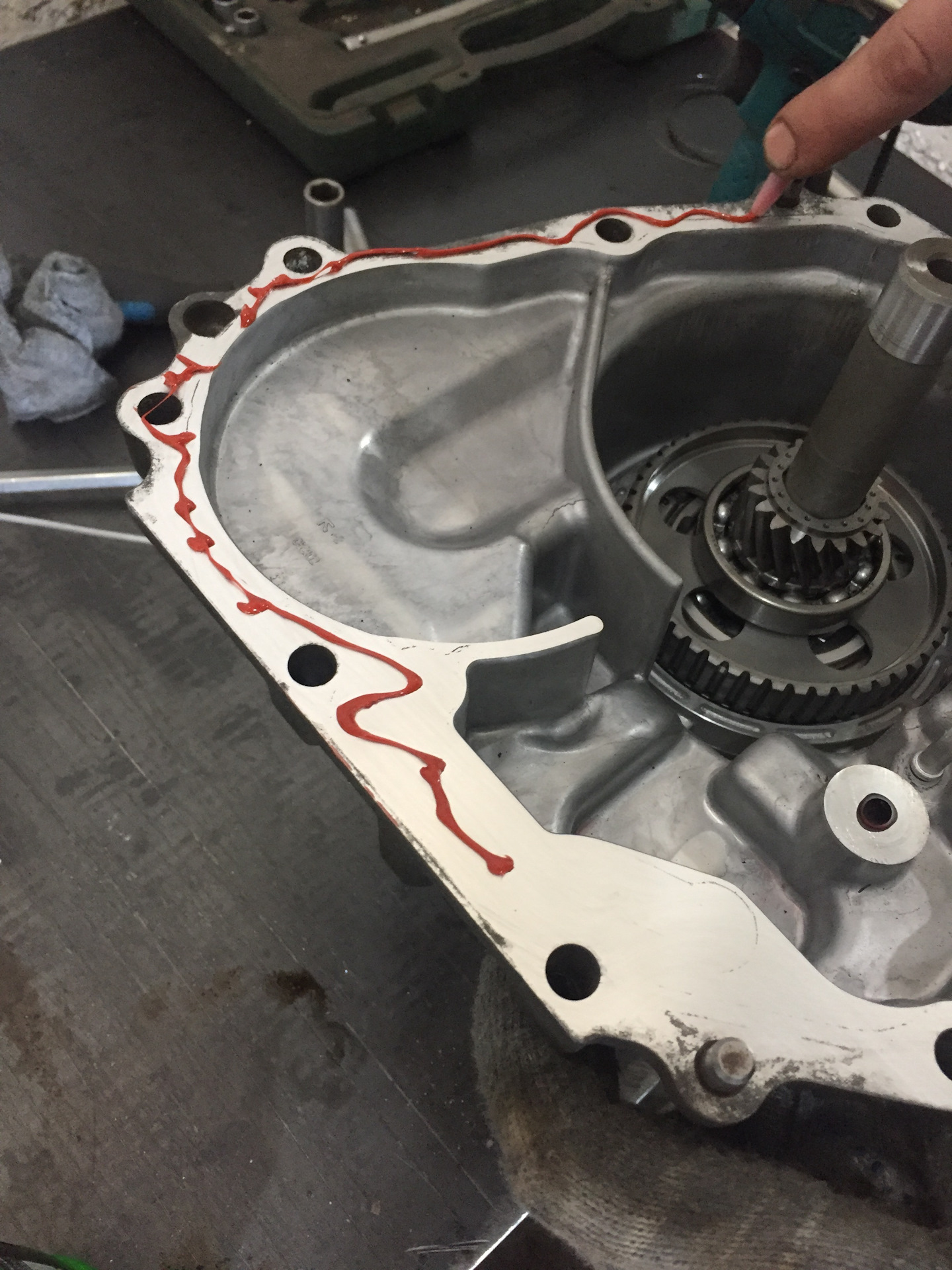

Купил я у него доработанный хвост за 10000 рубликов. Установка на самом деле достаточно простая, можно справиться и одному. Всем, кто покупает у AlexWayne хвосты он присылает подробную инструкцию, юморную и понятную. Выкладывать целиком не буду, так как он вам её вышлет обязательно.
Дальше все собирается обратно разборке. Ничего сложного.

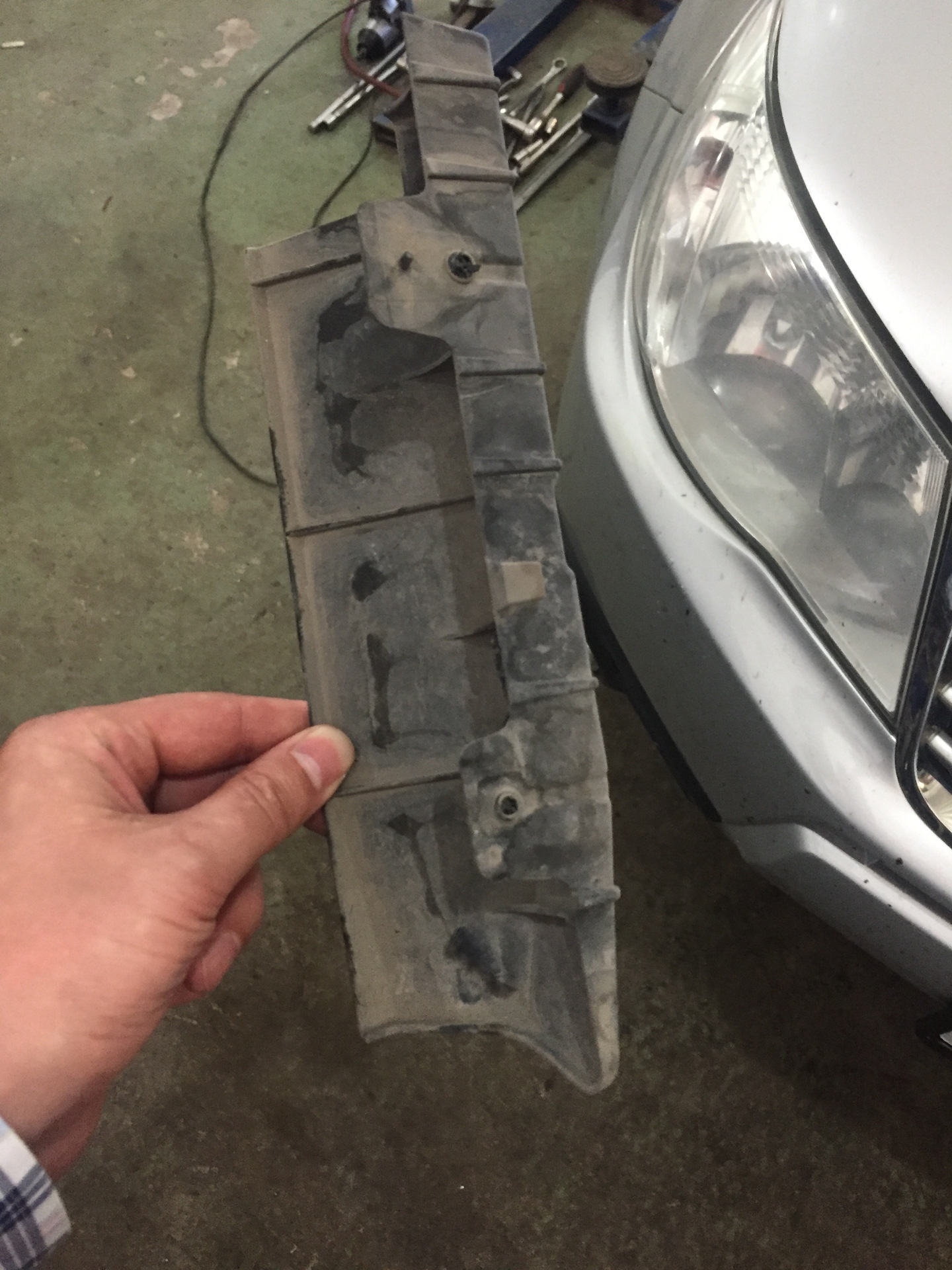

Параллельно удалили заглушку с решетки Форестера. Эта направляйка задумана для того чтобы отбивать волну для преодоления брода. Ну, я броды не преодолеваю, а температура впуска из-за этой пластмасски растет прилично. Удалаяем.

А вот по направляйке на впуске не уверен, что только для бродов, га врх и сти вроде тоже такие есть и на спорт решетках… Я думаю еще от прямого попадания пыли и грязи с дорог она помогает
На импрезе в том же кузове её нет. Хотя она ниже
Посмотрю еще раз… Она там не в решетке а в капоте, там заборник поверх решетки идет…

на импрезе забор идёт по другому. у нас из под телевизора через решётку, а в импрезе над телевизором, через щель между капотом и решёткой

Позволю себе несколько уточнений и комментариев.
1 Да, тел с кнопочками, за то 2 недели заряжать не надо )))
2 Я тут есть, но редко и пользоваться этим ресурсом толком не умею, все в процессе ))
3 Герметика не пожалели ))), и прокладку надо обязательно на место ставить, она имеет конечную толщину.

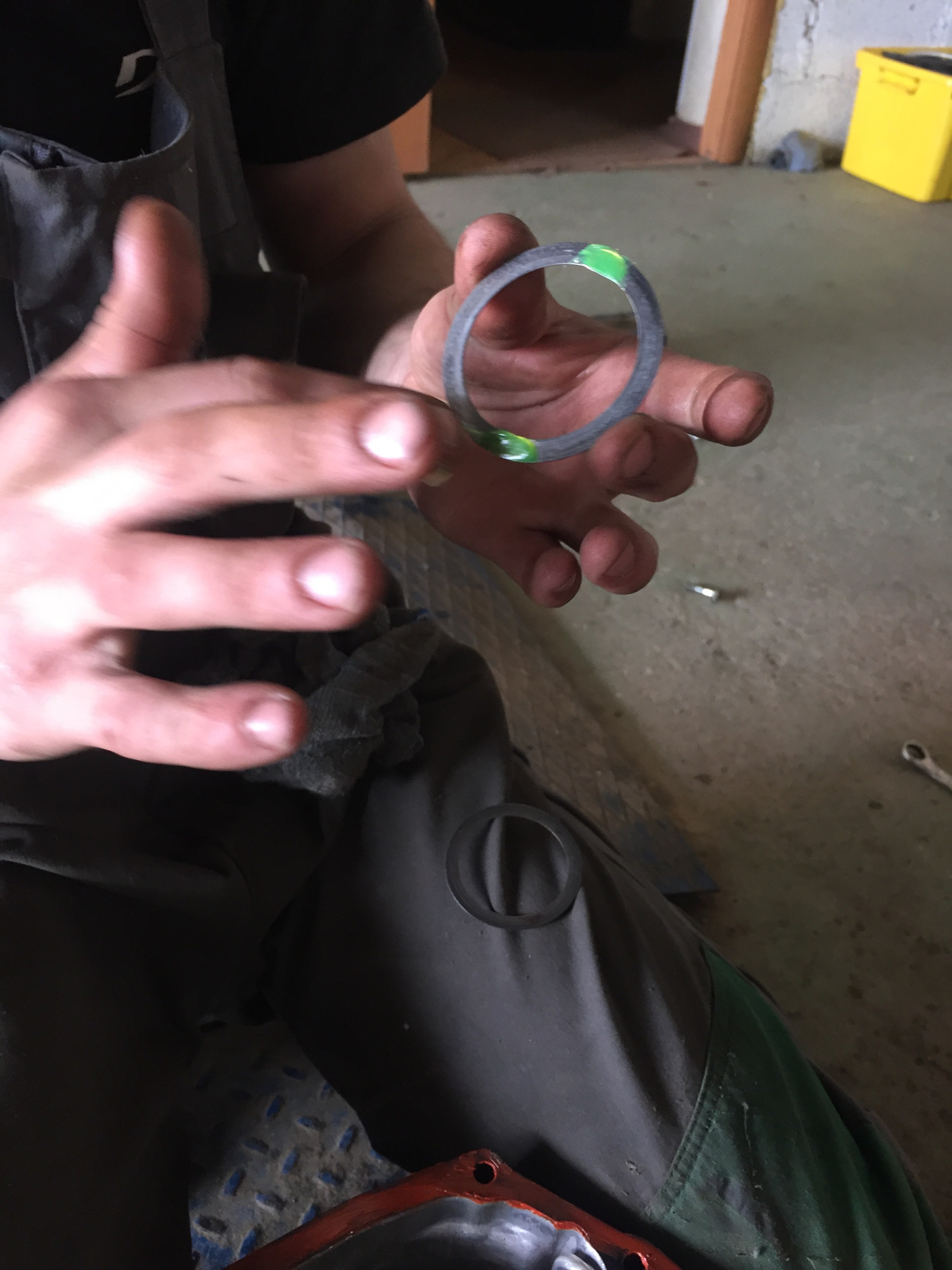

4 Не увидел процесс установки кольца под подшипником ( его ставили ?) На TZ его нет, на TV — есть.
Ой ну вы поглядите хто тут!))
Прокладка на месте. Кольцо поставили. Показалось мне перебором уж каждую гаечку фотографировать.
asdc1
Главное уметь ей вилять))) и не забздеть зимой
И еще — TZ и TV хвосты не совместимы в принципе чисто механически и не важно какой кузов. Исключение — коробки без заднего датчика скорости, там точно все равно.
Вот это не понял. Что значит — чисто механически?
разное количество меток на оборот оси . Если ставить без переделки, то ТСМ и VDC с ума сходить будут.
nDrewone
Это значит что на SG9 и SG5 тоже шестерню менять надо чтобы все правильно работало)
