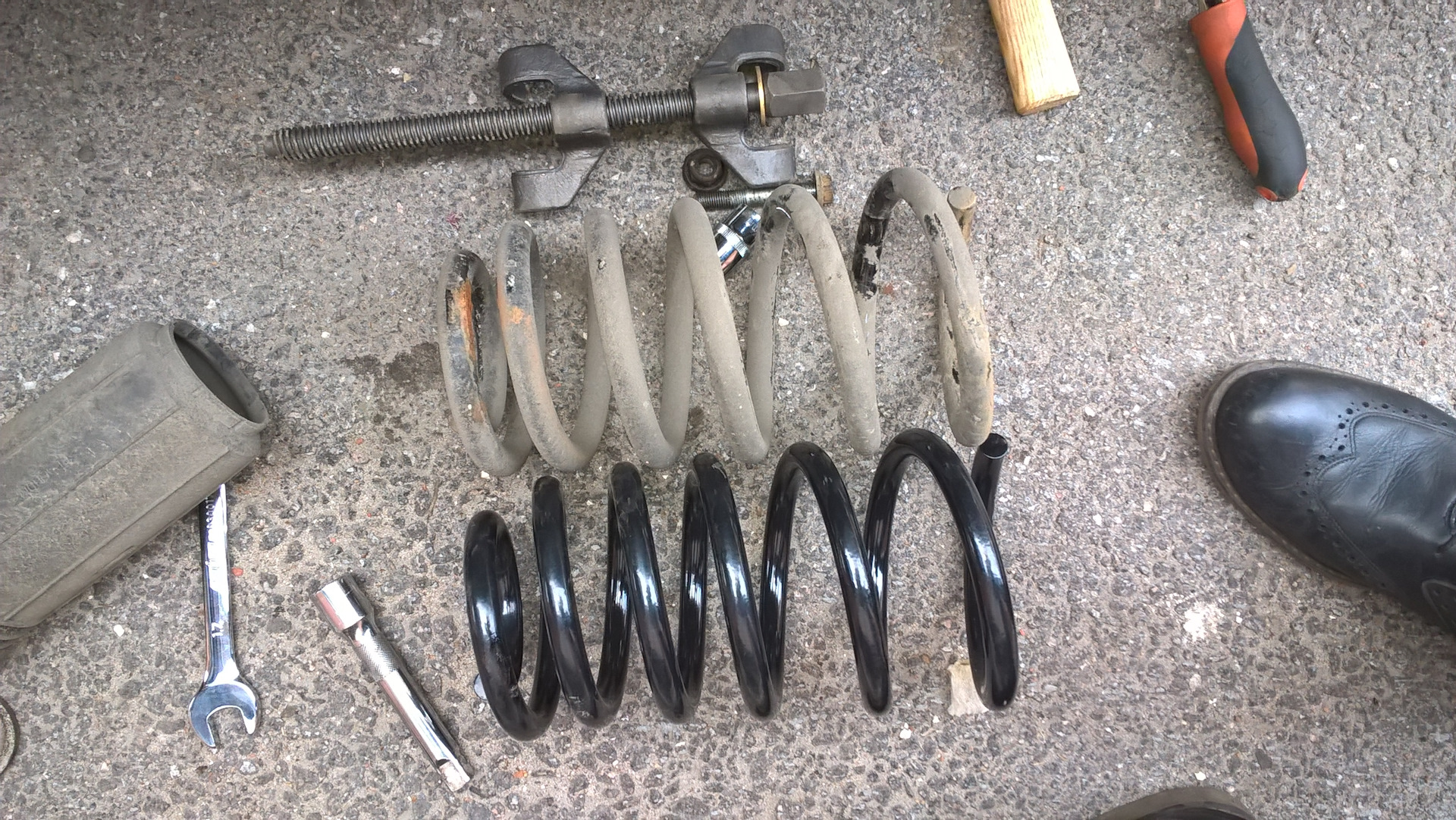

4 Нажимаем на тормозной барабан с усилием, балка должна ещё немного опуститься и можно вставлять пружину с верхней чашкой. Вот здесь стоит уточнить, что старая пружина может оказаться просевшая и снимется легко, а новая не влезет из-за своей новизны-свежак! Предполагаю, что стяжки для пружин могут помочь, но только те, которые допускают установку внутри пружины. Имеющиеся стяжки не помогли, т.к. конструктивно мешали установке, и они для внешней установки.
5 Как решение не до конца провисающей балки, можно взять второй домкрат и вывесить другое заднее колесо, тогда балка опустится до предела, который определяет неоткрученный амортизатор(не допускать одновременного демонтажа аммортизаторов! Балка может опуститься на столько, что повредятся магистрали). Пружина тогда должна встать без проблем. Или, заранее запастись пеньком 25-30 см высотой, тогда получится обойтись одним домкратом. Пенька у меня не оказалось, зато рядом шиномонтажка любезно одолжила 3х-тонник.
В итоге, всё получилось собрать, но. Пружины старые, хоть им и больше года, по длине оказались как новые. Точнее, новые оказались как старые. Амортизаторы уставшие, отбойники ещё походят, пыльники слегка потрескались (для новых амортизаторов не подходят, так как новые амортизаторы намного тоньше родных). Что печально, зад не приподнялся, и это несколько озадачило меня. Когда год назад ставил пружины взамен родных просевших(со старыми амортизаторами), результат был отличный. Если за багажник поднять машину, запас хода есть, т.е. это не короткий шток амортизатора, а именно пружины коротки. Нагрузку пружины держат с трудом. Написал производителю, посмотрим, что скажут.

пилил пружины?
Нет, пока не до этого. Да и пильнув, есть шанс, что пружина выйдет из посадочного места и кирдык.
и чем все кончилось?
Поставил оригинальные пружины. www.drive2.ru/l/473830139017298215/ Результат есть, но не идеальный. Гораздо меньше отбивают, но дефект остался.

Ну как, они устали очень, перед осел заметно. На последнем фото видно расстояние до ремонта. Исходя из методики www.proalbea.ru/remont4-1.html у меня расстояние было около тех самых 373 мм, т.е. пружина толком не пружинила. У аммортов запаса хода не было, езда по кочкам была сущим адом для психики. Било в торпеду нещадно.
