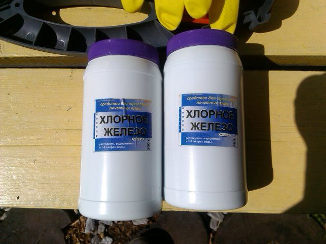

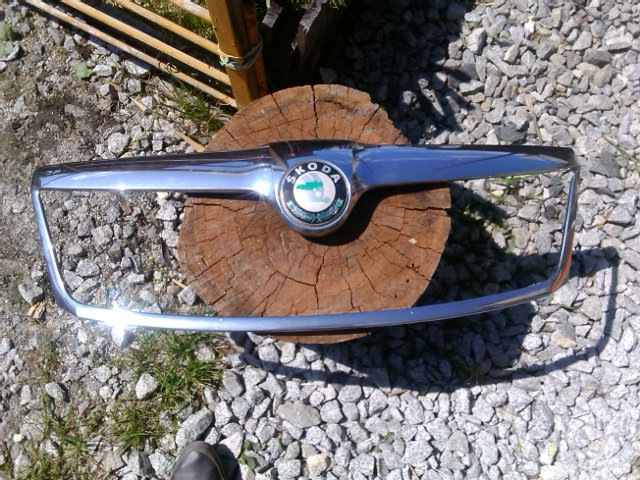

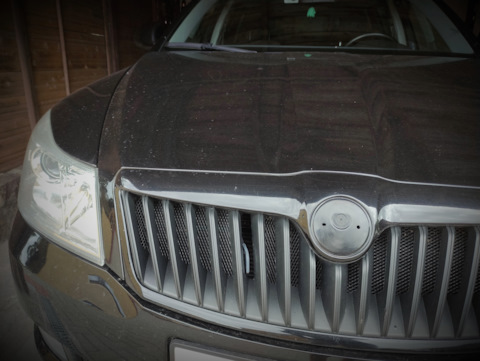

Давно хотел избавиться от хрома на кромке решетки радиатора.
Еще зимой прикупил 2 банки хлорного железа. За это время порошок слежался и превратился в камень.

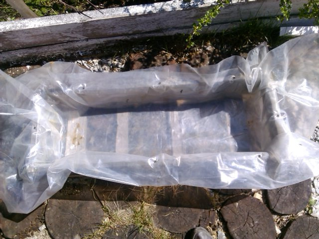

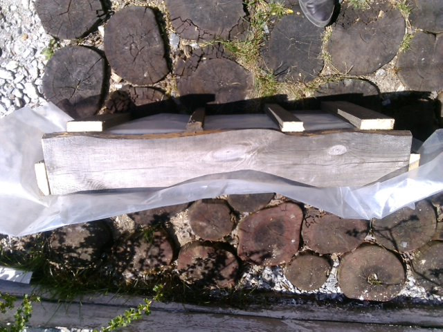

В итоге пришлось резать банки, что бы достать железо. В общем взял с собой помощника и принялся собирать короб.

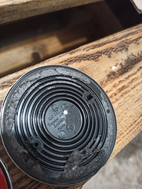

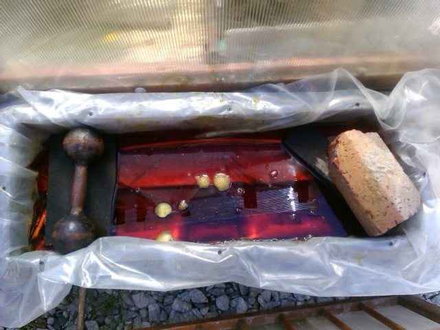

Эмблему не отдирал, так засунул ради эксперимента.
Через сутки достал. Хром слез не везде. Надо было еще оставить на сутки, но почему то не стал) Эмблема была съедена, но не вся. Скотчу на котором сидит эмблема вообще ни чего не было. Финальной фотки к сожалению нет, но в следующей записи будет другое финальное фото.
