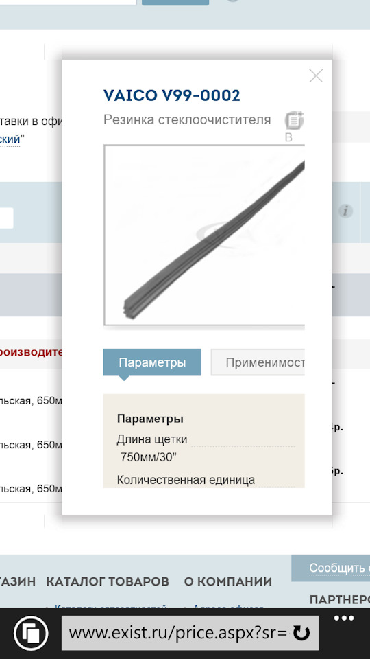

Многие хвалят оригинальные резинки VAG 1K0 955 429 B — резинка щётки стеклоочистителя 650мм, лишнее отрезаеться. Подходят много на какие машины.
Резинка 80 см! (не 75) Посадочная часть тоньше, резинки заходят без усилия в отличии от хорс. Замена снятием лишь одного наконечника, без разбора щетки, 15секунд.
