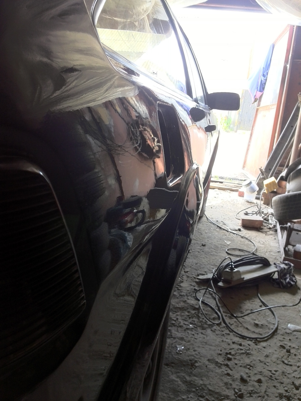

именно с этой фразой выкатил на улицу через 4 часа после покраски. :) Лично мне цвет нравится!
Но цвет какой-то странный. В пасмурное время он вообще черно сизый какой-то.
цвет реноховский REN B66.
По случаю приобрел себе Wortex PM1813SE
80 у.е + 65 отдал на полироли и круги:) Итого 145$ на полировку) периодически пользуюсь, поэтому решил обзавестись.
В общем целом покраской неочень доволен. Можно было и лучше сделать. Но все качество съедает железный гараж без вентиляции и норм света. 3х6м.
При всем полностью все маярные работы с материалом обошлись в баксов 400 наверное( покупал всякие влагоуловители, краскопульт, машинку и тд) цена+качество=полный отстой. Но зато опыт.
А капот буду перекрашивать. Да и лючок бензобака просто забыл:) Ло*ара)

опыт бесценен … лайк в этом гараже ты красил?
Да, к тому же шланг коротковат был. Так приходилось танцевать вокруг с компрессором в руках. Я только влажную уборку сделал там. Продул водой, пыль прибил. Больше никогда в таком маленьком помещении красить не буду.
Обвес снимал при покраске? Если да, как клеил на место?
Все месте красил. Не снимая. Арки до поклейки отдельно прокрасил
А как клеил?
по контуру герметом прошел, взял веревку. Одним концом привязал к балке, другим- в салоне где-то. Между обвесом и веревкой просунул коротенький брусок( сантиметров 10) и натянул веревку, чтобы она прижимала обвес. Так в местах 10 каждую арку раскрепил. В инете в мануалах показана похожая система только они там скотч вместо веревок используют. Ну или малярную ленту
Ясно, спасибо за ответ)
