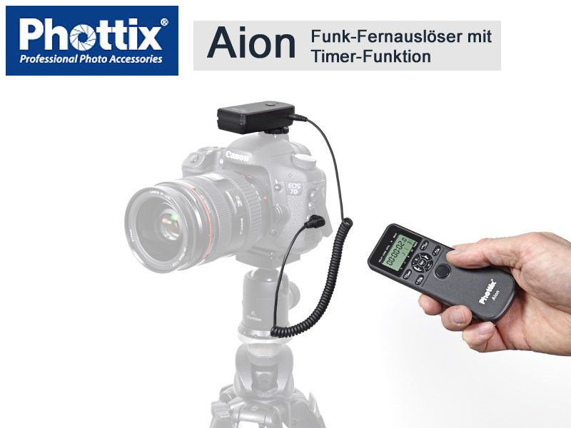

5. Далее, не меняя положение камеры, а только играя с длиной выдержки, начинаем бегать вокруг машины со светом. Здесь и пригодится хороший пуль д/у. У меня вот такой, Phottix Aion:
Прелесть в том, что у него есть управление режимом bulb. Это режим ручного управления затвором. Если он есть на самой камере, то при нажатии спуска затвор открывается, а при отжатии, закрывается. В случае с пультом все еще удобней — один клик открывает затвор, второй закрывает. Это избавляет от беготни от камеры к машине для каждого снимка (а попыток поначалу нужно много). С пультом я могу, считая про себя длину выдержки, бегать вокруг машины несколько раз, делать несколько кадров, возвращаться к штативу и смотреть, какая из попыток более удачная.

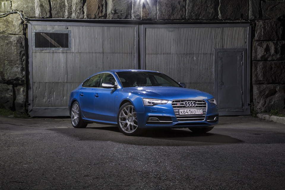

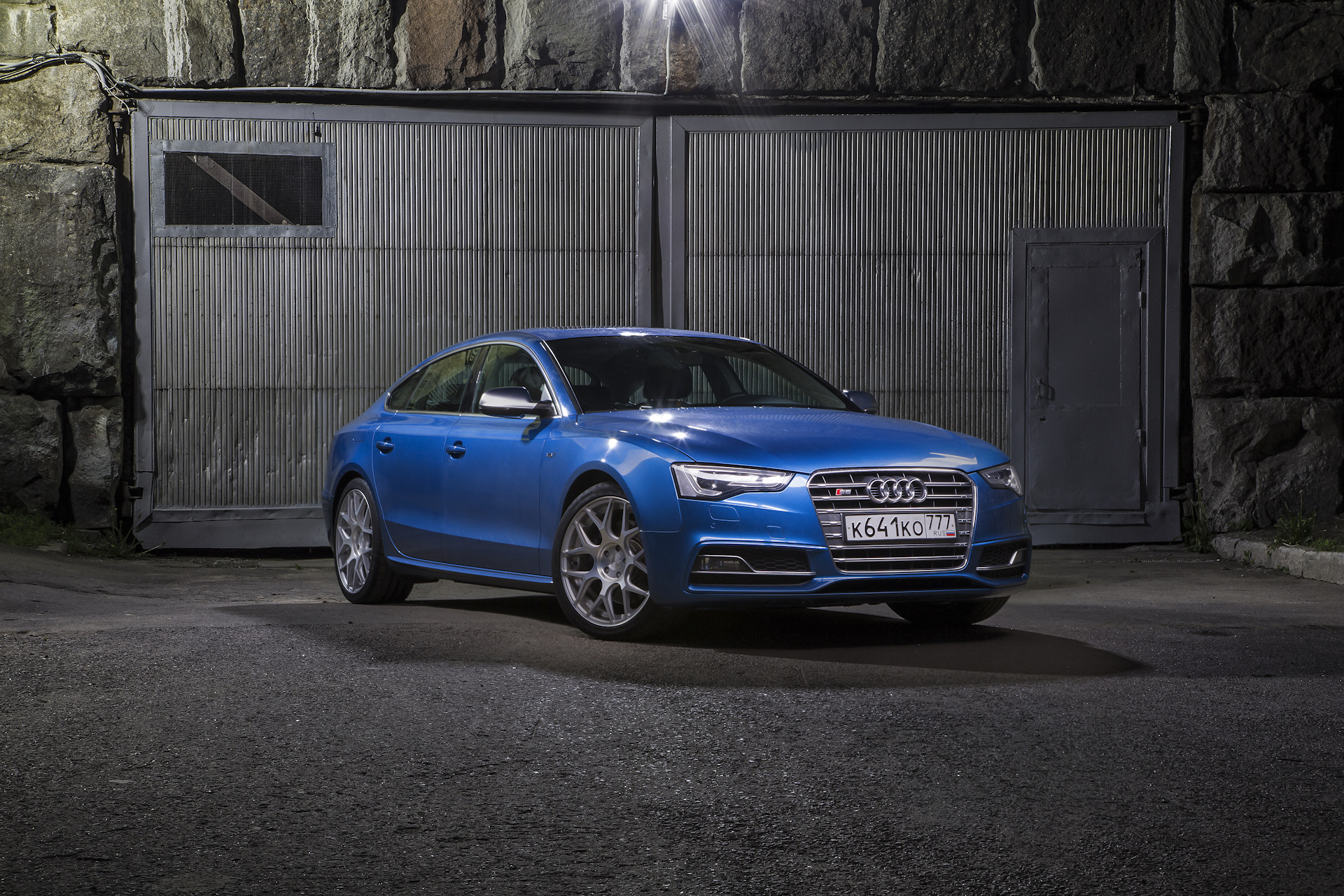

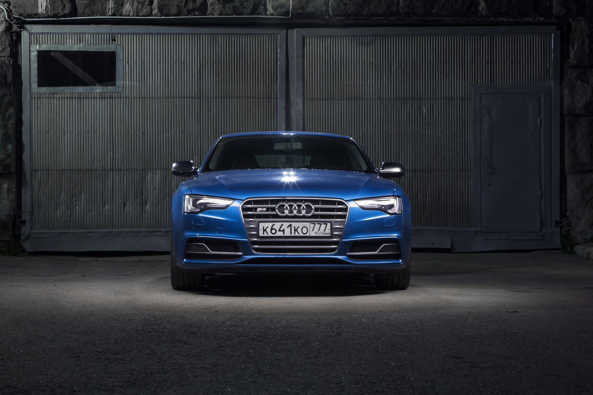

А вот что у меня получилось на первой вылазке.
Вот эти кадры сделаны при наличии бокового и заднего диодного фонаря освещения (случайно нашел это место).

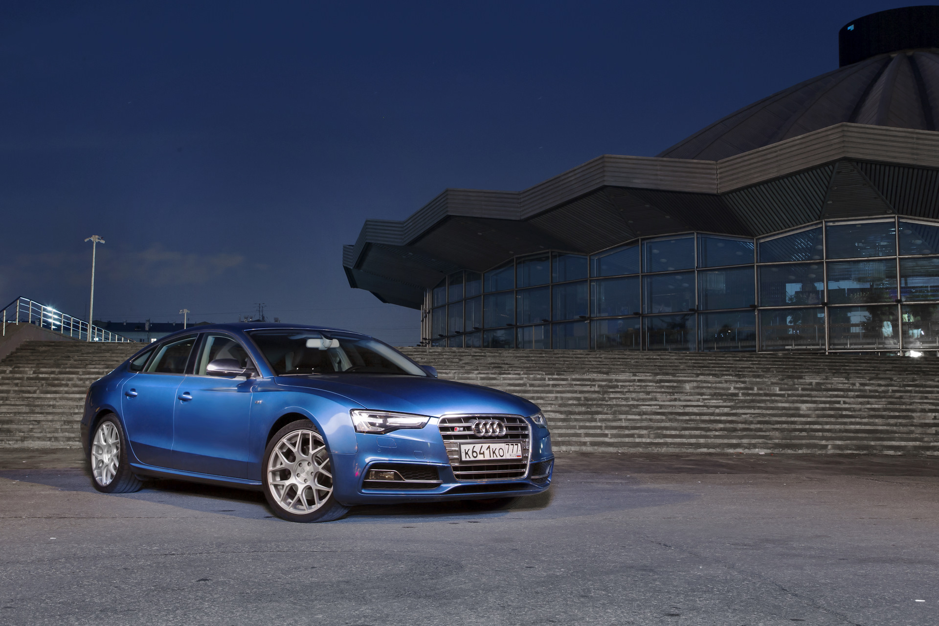

Здесь вокруг обычные желтые фонари, но фон тут не оч удачный, на мой взгляд.
А в начале поста кадр уже при рассвете, составлен всего из двух кадров.

на последней проблема не в фоне, а в ракурсе. смотри, там линия крыши сливается с линией верхних ступеней. градус выше/ниже – и будет нормально, нутром чую :о)))
