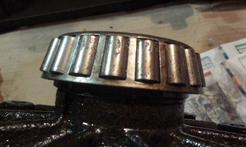

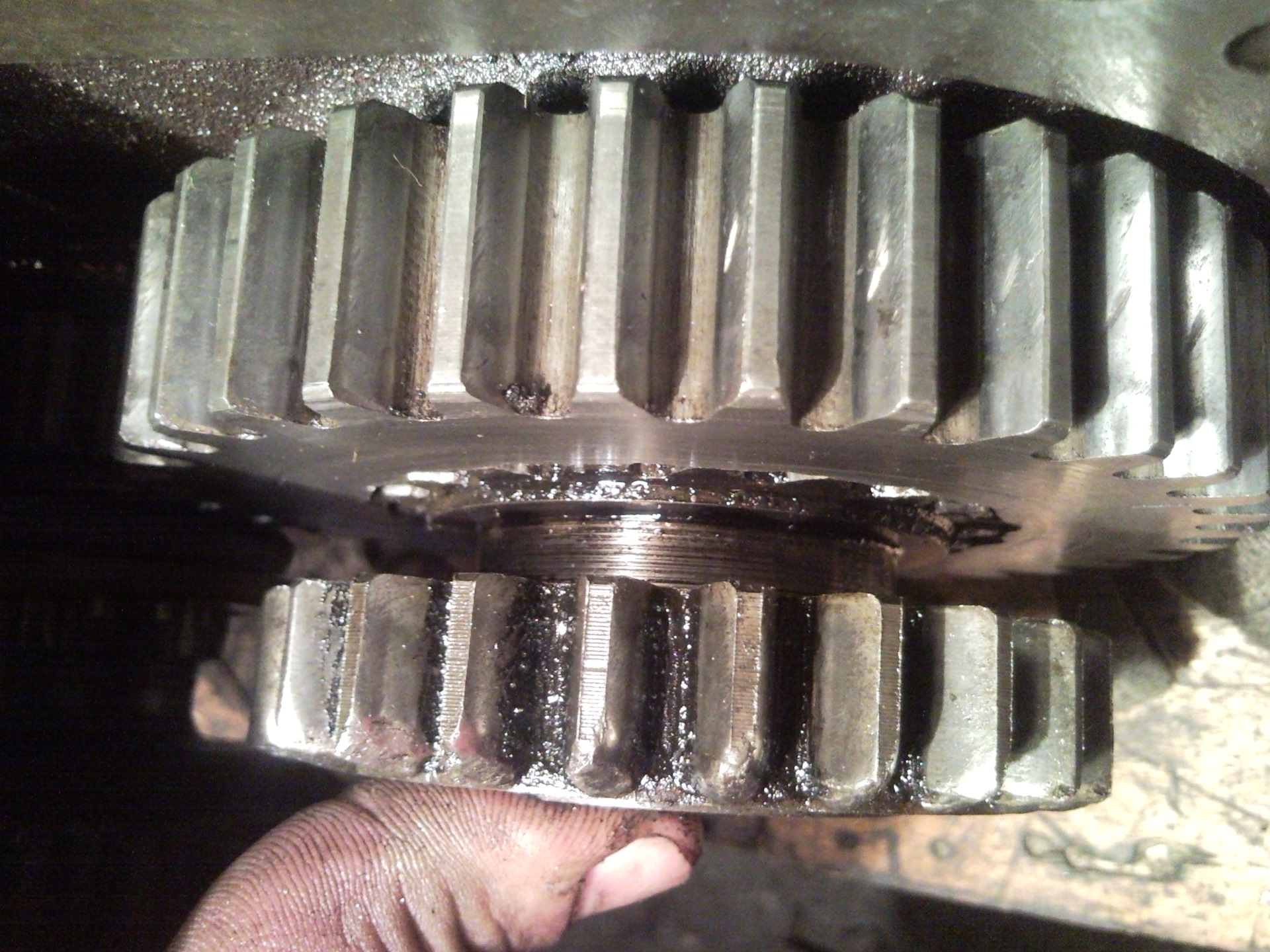

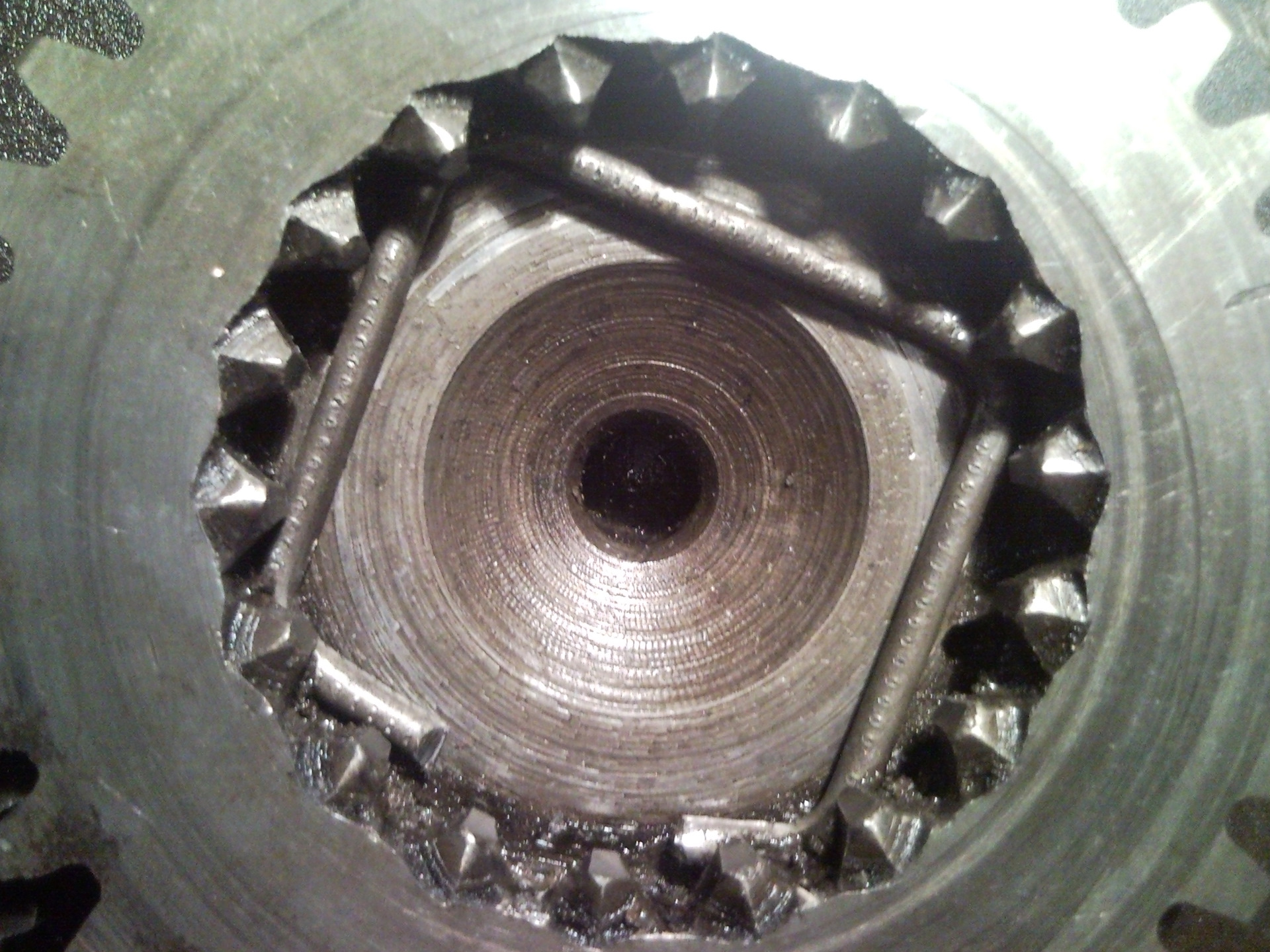

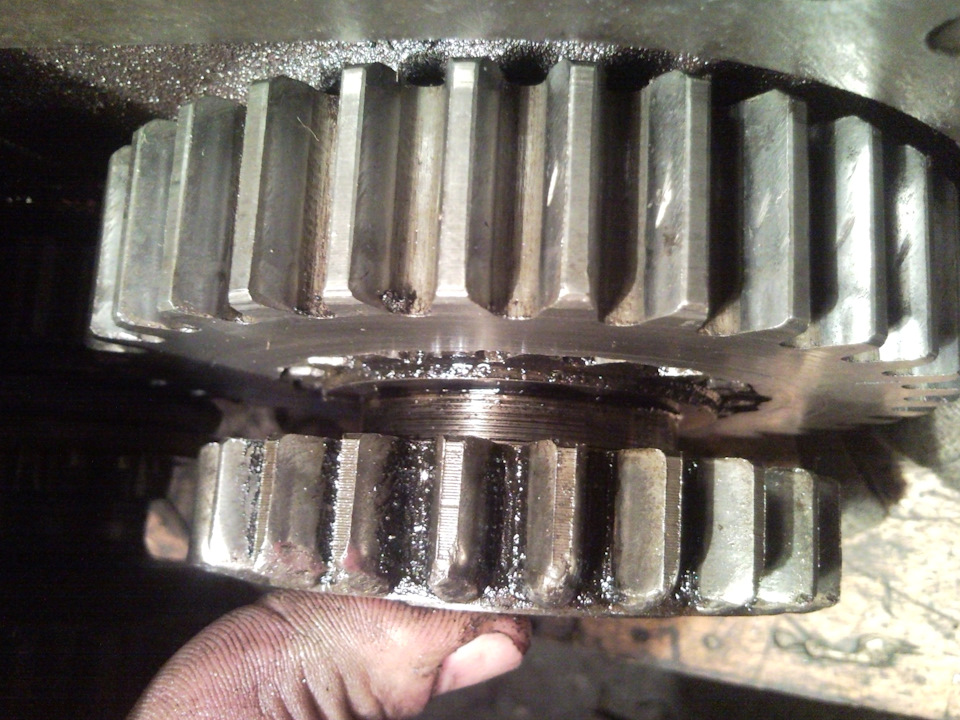

Доброго всем дня. Пока доукомплектовываюсь деталями для переборки мостов занялся переборкой заменной раздаточной коробки, чтобы её тоже заменить. Та, что сейчас на машине, сильно шумит и люфтит вал привода заднего моста. Замене подлежат все подшипники, прокладки и сальники. Попутно ограничил перемещение шестерни включения понижающей передачи и заднего моста — слишком глубоко заходит в вал привода заднего моста. Для ограничения использовал самостоятельно изготовленный ограничитель из сварочного электрода 4 мм, который установил в выточку на валу в распор.
Также предстоит наплавить и подогнать кромки вилки включения понижающей передачи. Сегодня сборку продолжу. Может попутно еще что нибудь усовершенствую :-))

пара работает на выталкивание----надо вымерять и делать на 1 или 2 мм меньше----под нагрузкой будет выбивать
Вряд ли, зацепление прямозубое а не косозубое. Выбивать не должно.
Я гайки в варил)
