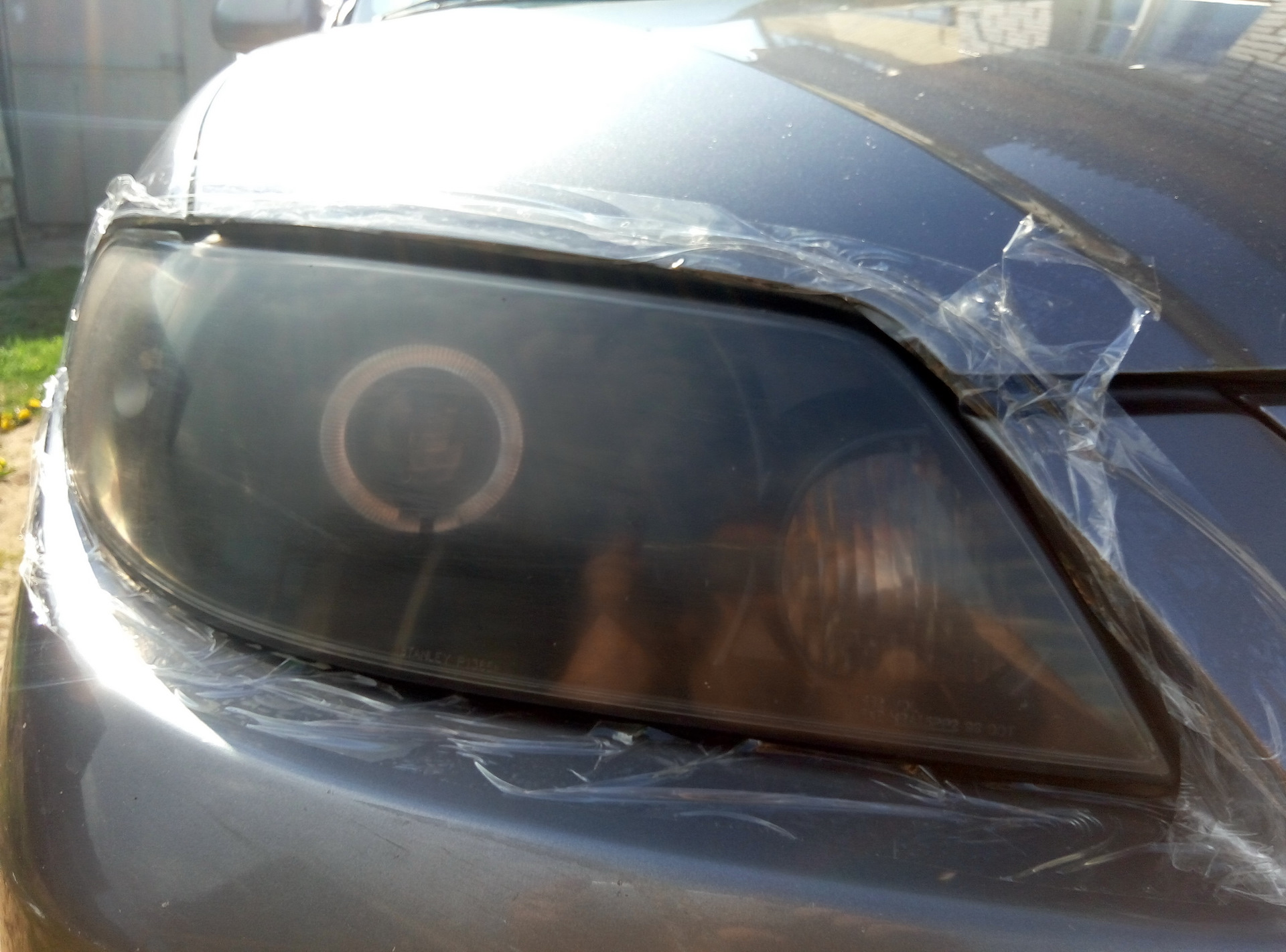

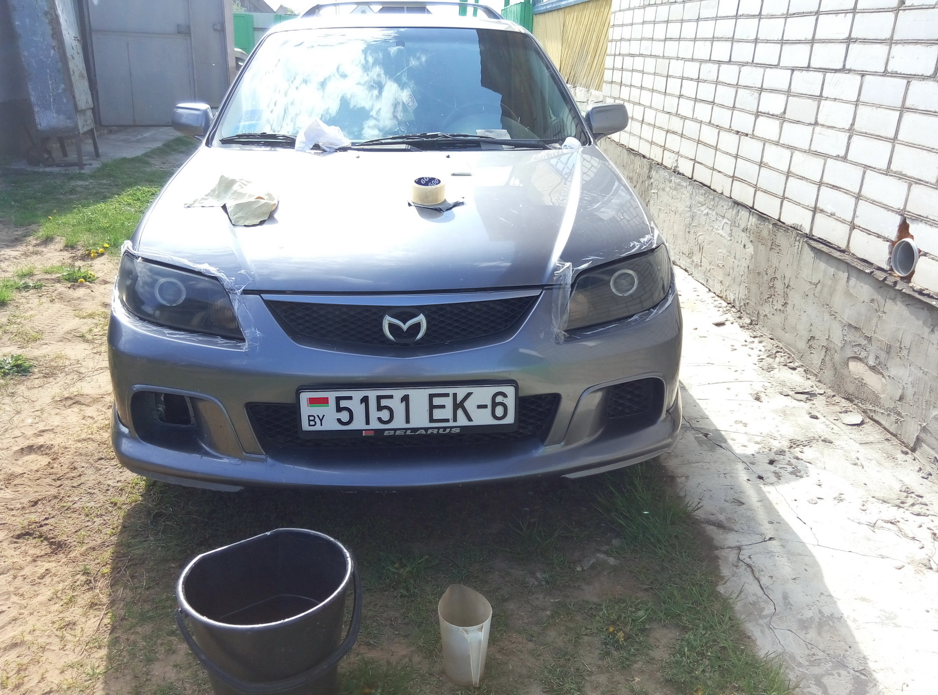

Вот дошел и до меня черед попробовать самостоятельно улучшить вид моей "маськи" путем придания блеска её "глазкам"). Насмотревшись различных видосов с ютьюба был закуплен минимально необходимый материал: наждачка 3 вида разной абразивности по одному листу 30см.*30см. р1000, р1500 и р2000, лак бесцветный в балончике быстро сохнущий, растворитель и еще нужен скотч малярный (про него я забыл пришлось использовать обычный), ну и водичка))). Я немного лохонулся конечно, мне незадолго после покупки во дворе какая то сволоч шаркнула по фаре и осталась полоска, мне нужно было взять еще наждачку покрупней р800, что бы убрать эту царапку, ну ниче, для первого раза пойдет))))

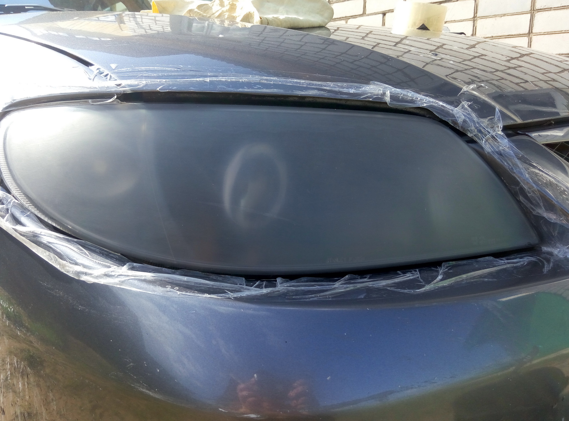

1. Нужно заматовать фару наждачкой с водой. Берем по очереди наждачную бумагу от крупной до более мелкой, в зависимости от состояния фары, если просто убрать паутинку от моек то начинайте с р1000, а если фара желтая или нужно убрать лак и коцки берите р500 или р800, поливаем водичкой и трем фару до равномерного матового состояния, каждым номеров по очереди.
2. После того как мы достигли равномерного матового цвета и убрали все царапины хорошенько моем водичкой, вытираем насухо и чистой тряпочкой с растворителем обезжириваем поверхность фары.

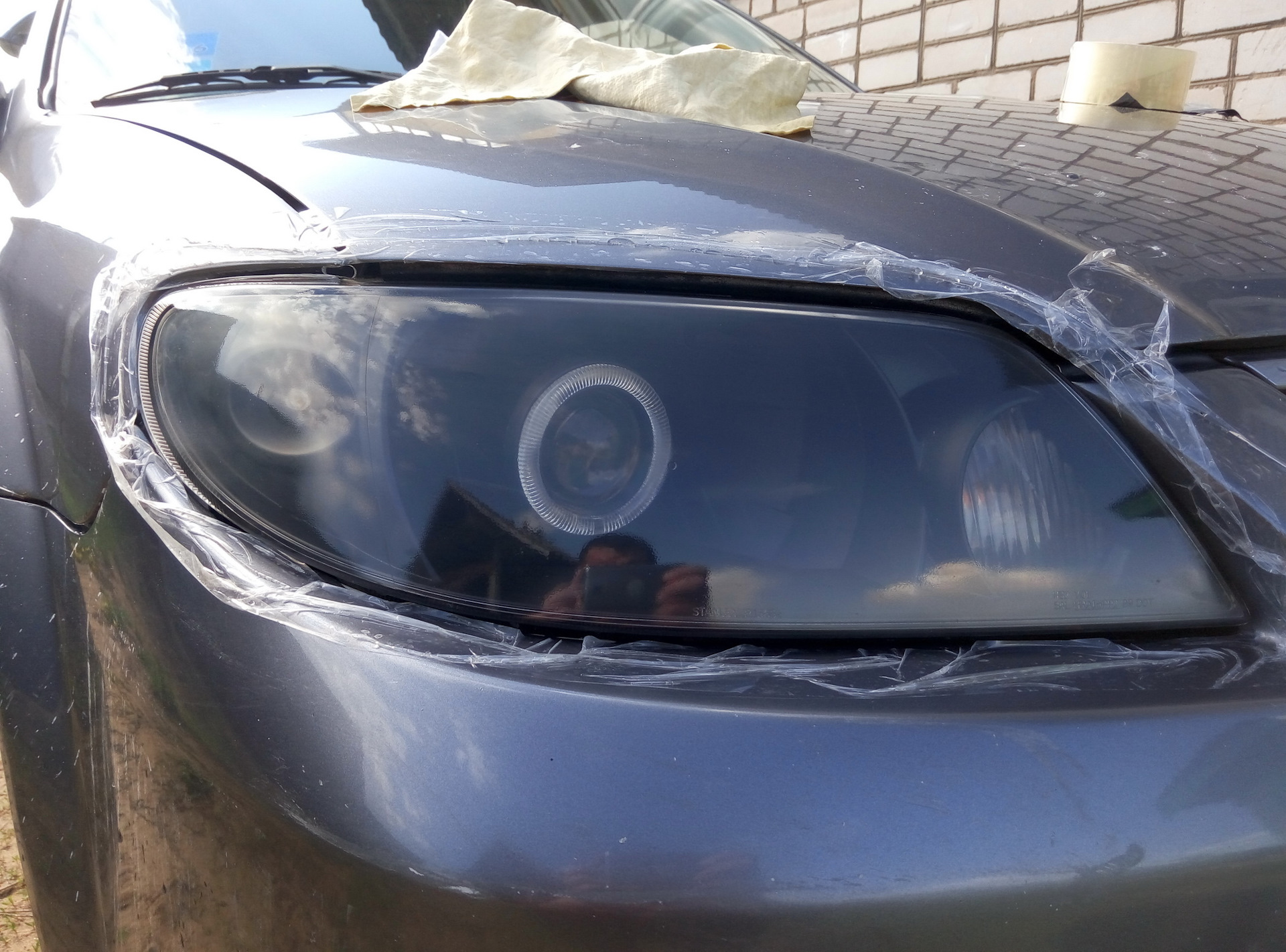

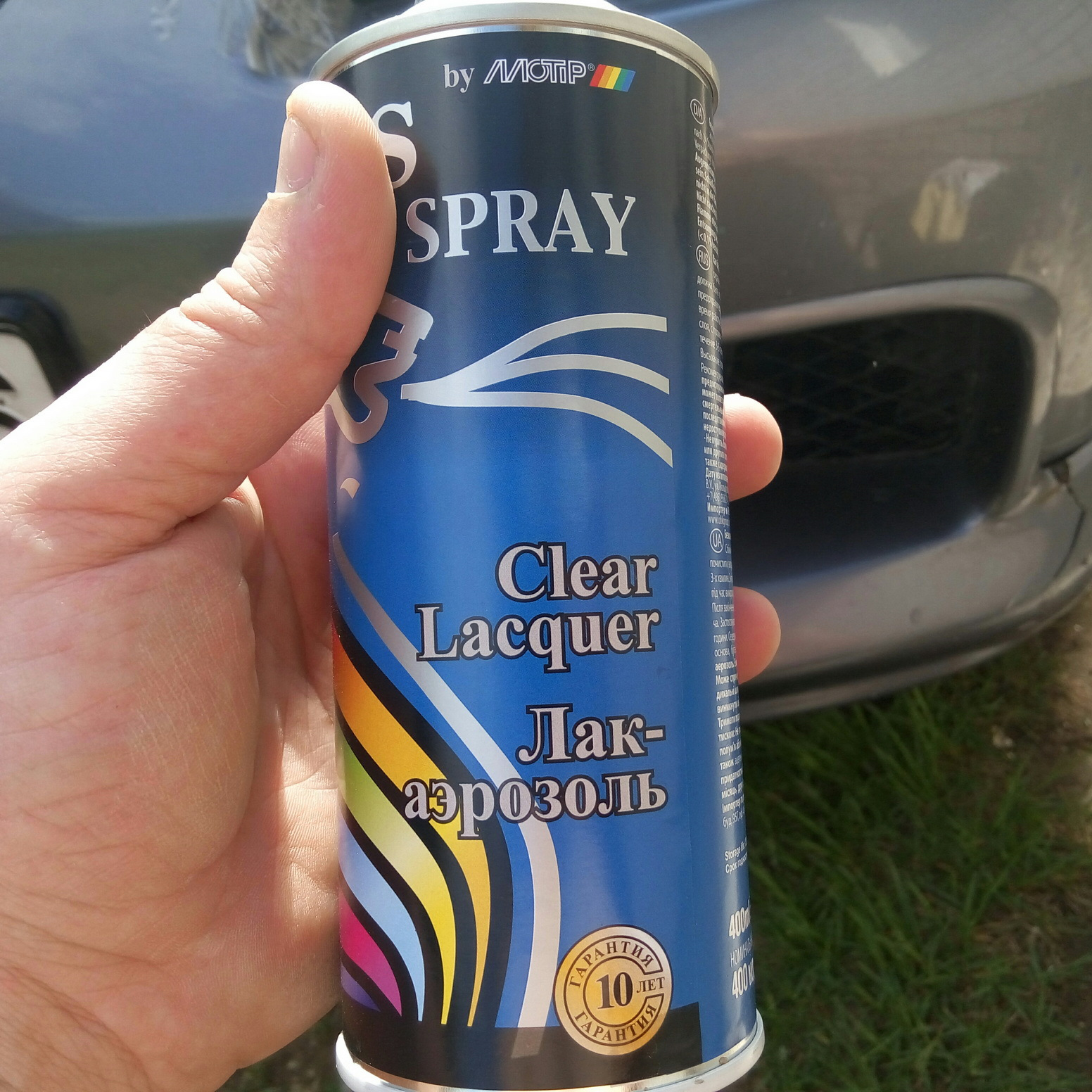

3. Берем лак
и желательно там где нет ветра, а не так как я олень))) чуть ли не под ураганом пытался нанести его на фару))), с не сильно близкого расстояния наносим поступательными движениями слева направо, но не слишком усердствуйте между проходами поглядывайте, если потечет придется повторять процедуру))!

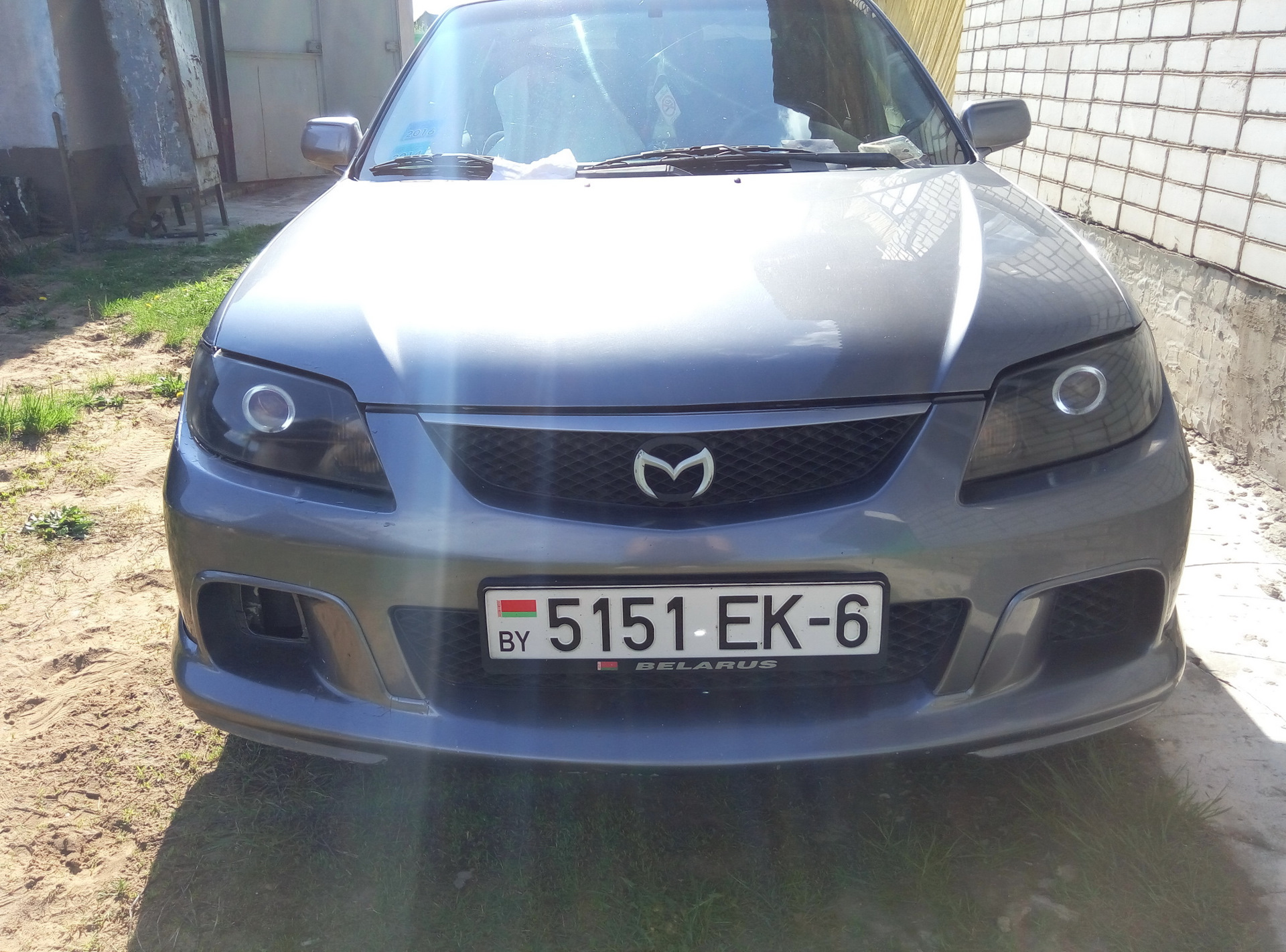

И вуоля у вас красивые блестящие фары))) я лично пипец как был доволен собой, потереть ручками конечно пришлось, но это стоит того и лично для себя приятно
Принцип я думаю понятен, повторяем все тоже самое со второй фарой и радуемся чистому свету и потрясающему фиду своего любимого коня)))!
