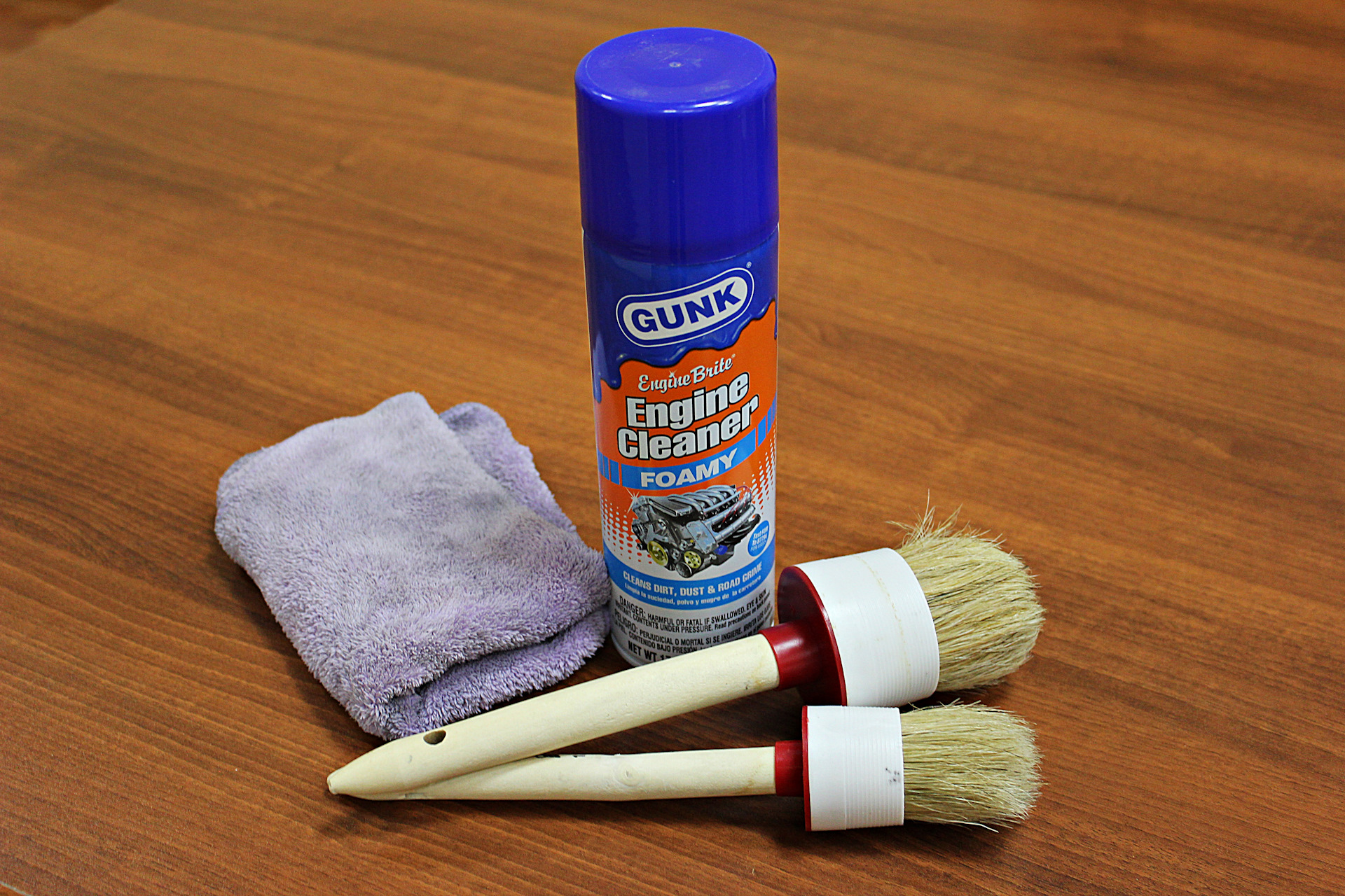

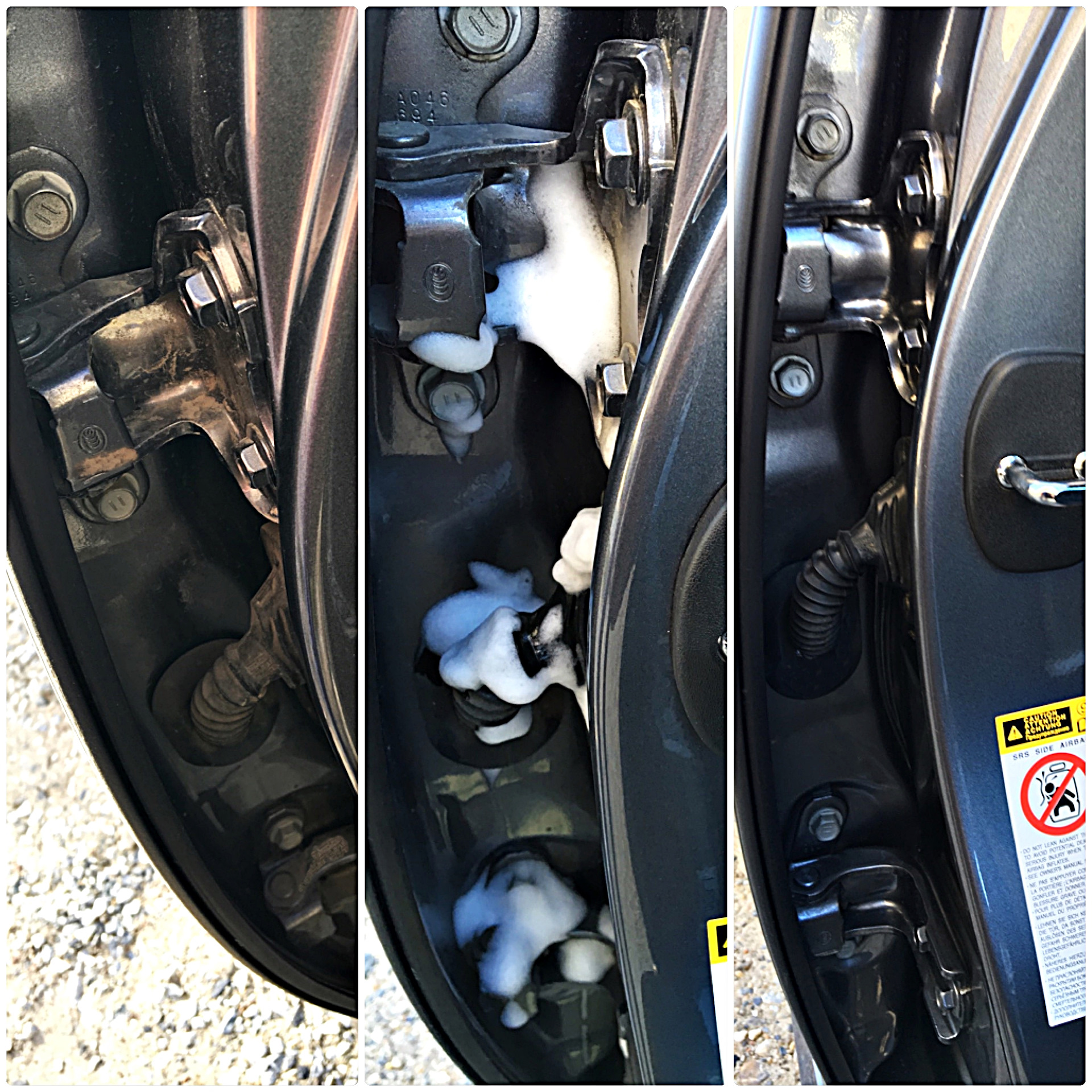

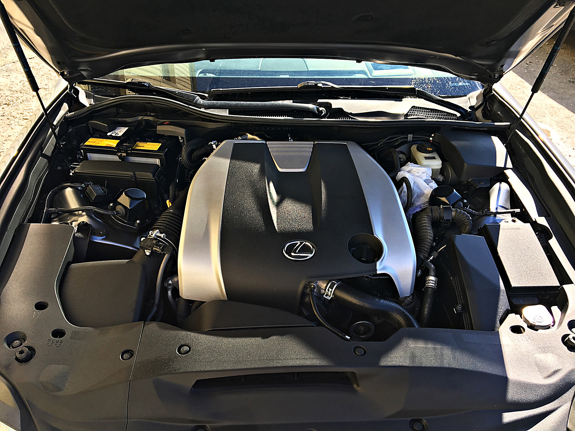

Мойка двигателя. Со времени покупки автомобиля, прошло больше года, двигатель за этот период времени я не мыл. Решил, что пора это исправить. Штука весьма важная, немного рисковая, но если все делать правильно, то этот риск можно свести к минимуму. Здесь добавлю, сейчас будет довольно обильный текст с описанием процедуры мойки движка, и я уже вижу комментарии типо – «Я всю жизнь мою двигатель бензином, салярой, фэйри, дешевой химией и еще чем нибудь, а после чего обильно все это смываю водой под высоким давлением, и не разу не встречал проблем!». Сразу скажу я этому очень рад, но считаю, что есть вещи, в которых можно рисковать, а есть где лучше риск свести к минимуму, мойку двигателя я отнесу ко второму варианту. Продолжаем. Первым делом начал подбирать химию под это дело. Двигатель автомобиля загрязнен, как правило, особым видом субстанции — смесью ГСМ, антифриза, дорожной пыли, реагентов, которые вследствии большой температуры, образуют на двигателе и узлах подкапотного пространства плотный трудно отмываемый слой грязи. Химия должна содержать в своей формуле продукты для растворения масел и жиров, желательно это средство должно быть диэлектриком. В тоже время, химия должна содержать минимум щелочи, так как щелочь агрессивно воздействует на пластиковые и резиновые элементы подкапотного пространства, приводя к появлению «белесых» разводов и «выгоранию» их поверхности. Еще одна особенность высокощелочных составов – необходимость длительного смывания, что вынуждает либо повышать время и напор сбивки высоким давлением, а это чревато «заливом» двигателя, либо вовсе оставлять часть состава на поверхности, позволяя ему дальше агрессивно реагировать с материалами. Ну и нежелательно отчищать масло бензином или керосином, поскольку попадание технических жидкостей на оптические приборы приведет к их выходу из строя. Также существует угроза воспламенения. Помимо отчистки, в планах было нанести консервант на чистый двигатель. Но покопавшись в просторах интернета, понял, что особняком по уходу за двигателем стоит продукция от Koch Chemie, а именно концентрат с диэлектриком Golden Star и консервант Motor Plast. Не сомневаюсь, что это хорошая продукция, но на рынок поставляется только в пятилитровых баклажках за приличную сумму денег, которых смысл тратить я не увидел. Остальные же средства, которые имеются на рынке, +/- равны. Поехал в наш местный магазин, который специализируется на продаже качественной химии, в том числе Koch Chemie, и купил пенный очиститель Gunk Engine Cleaner Foamy. Раннее про него ни чего не слышал. Помимо Коховской химии, консервант для двигателя продавали Liqui Moly – Motor-Versiegelung. Хотел было приобрести, но наткнулся на несколько отрицательных отзывов, решил, что покупать не стоит. Обойдусь только мойкой.
Перед мойкой накрыл полиэтиленовым пакетом только сирену сигнализации, остальное оставил как есть. На остывший двигатель и оставшееся подкапотное пространство нанес пену. Шумоизоляционный материал пеной не покрывал, решил, что лучше шумку сильно не мочить, почистил ее Коховским мерцем. Оставил пену действовать несколько минут, после чего кисточками прошелся по обрабатываемой поверхности. После чего, без сильного давления, что бы, не повредить блоки управления и предохранители, а так же не срезать провода или датчики, смыл пену водой.

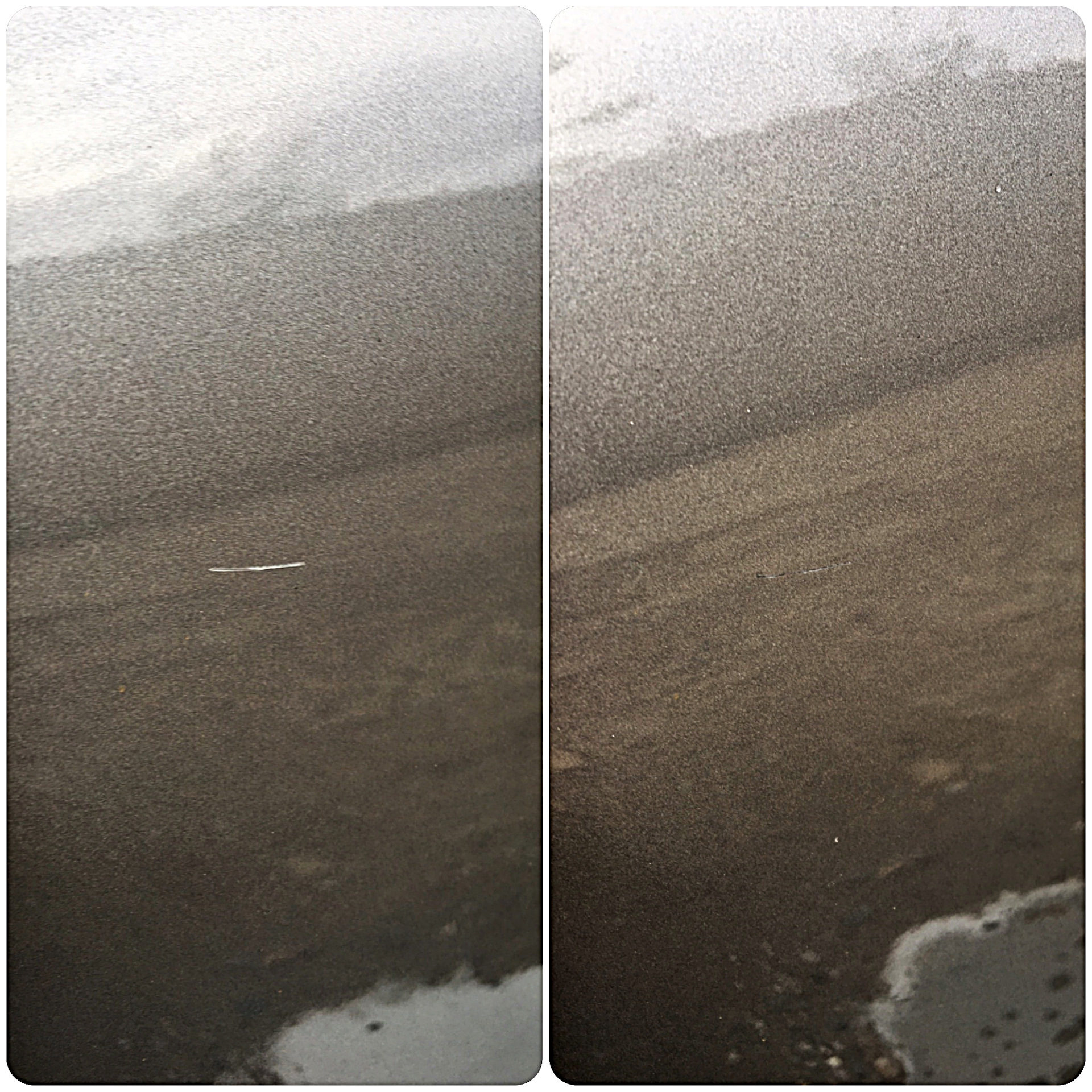

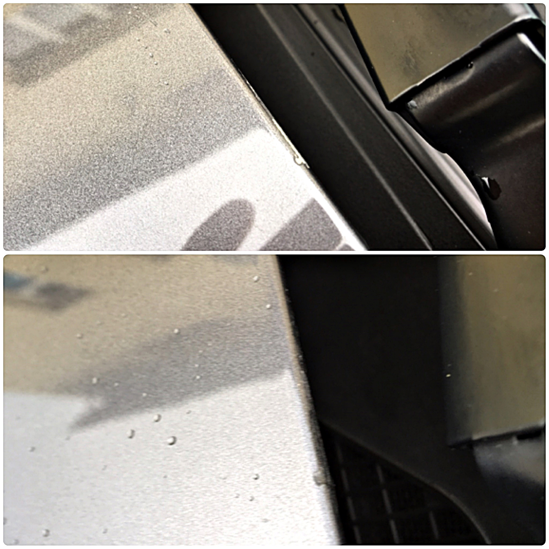

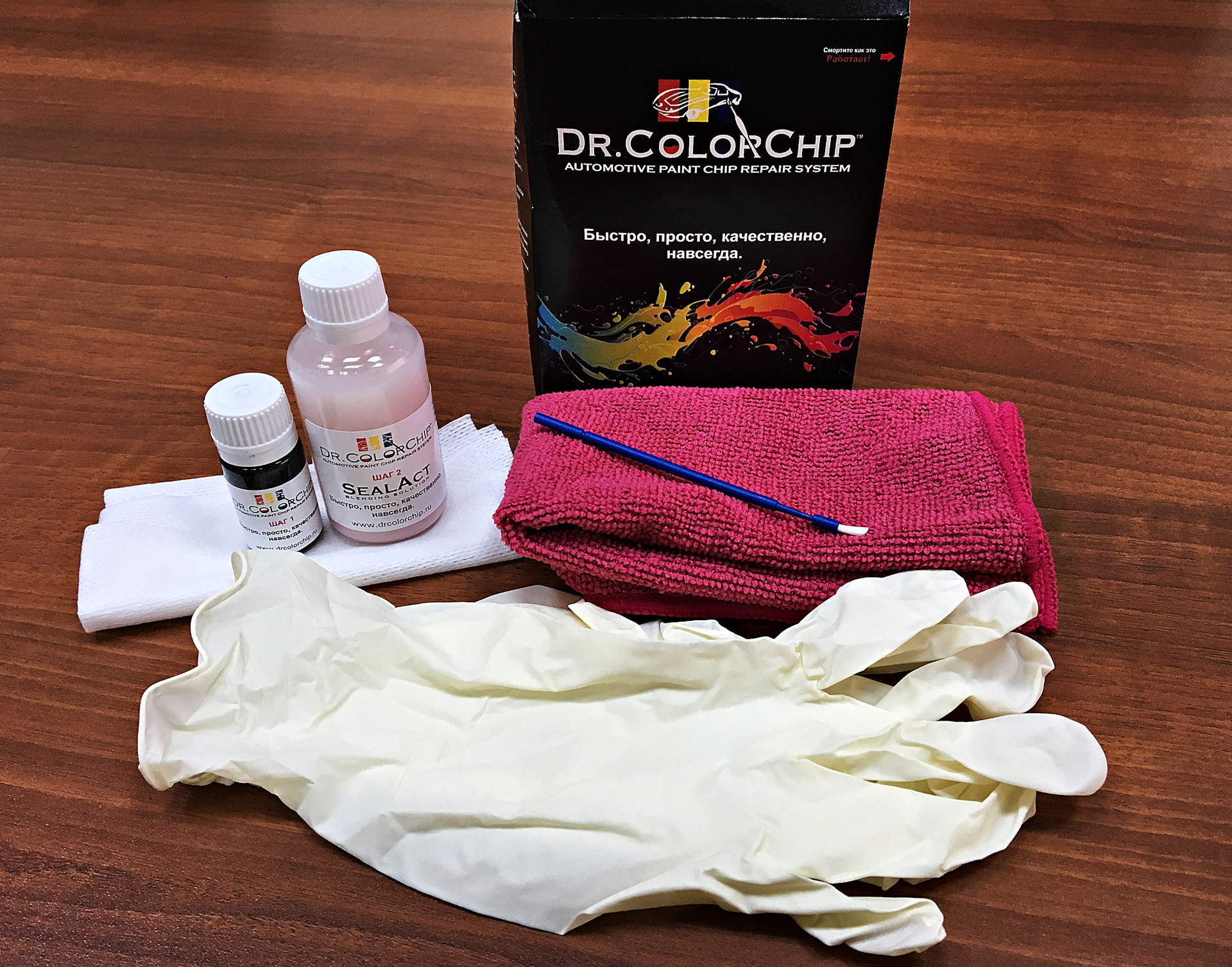

Далее, принялся за то, что неприятно бросается в глаза, когда машина чистая – сколы и несколько мелких царапин. Их не так много, но все же они есть, и я решил сделать их менее заметными. Повелся на рекламу, и заказал краску из Челябинска, именно в этом городе России находится официальный представитель американской фирмы Dr. Color Chip. На сайте данной фирмы я впервые узнал название цвета своей машины — Мercury Gray / Nebula Gray Pearl. Через неделю, красочная коробочка с краской, растворителем, кисточкой, перчатками, микрофиброй и салфеткой была у меня в руках.
Помыв машину и обезжирив обрабатываемые участки, принялся за дело. Процесс примерно такой. Наносишь краску кисточкой, размазываешь ее пальцем по царапине или сколу, краска оседает внутри изъяна, остальное легко удаляешь растворителем, который шел в комплекте. У данной краски есть плюсы и минусы. Минус в том, что крупный скол данной краской не убрать, закрасить да, но не убрать. Конечно, можно попробовать нанести слоев краски этак 5-6 с выдержкой по времени, тогда может и выйдет вывести в ноль под заводскую краску, но я этим заниматься не стал, может как нибудь в другой раз. Плюсы — данной краской можно легко закрасить неглубокие царапины и мелкие сколы и они будут не сильно заметны. После данной процедуры, машину мыл уже несколько раз, один раз с Коховским очистителем, краска не смылась. Сама краска попала идеально под цвет заводской. Так что, штука весьма не плохая, но дороговато, тут уж решайте каждый сами, нужна ли она вам или нет.

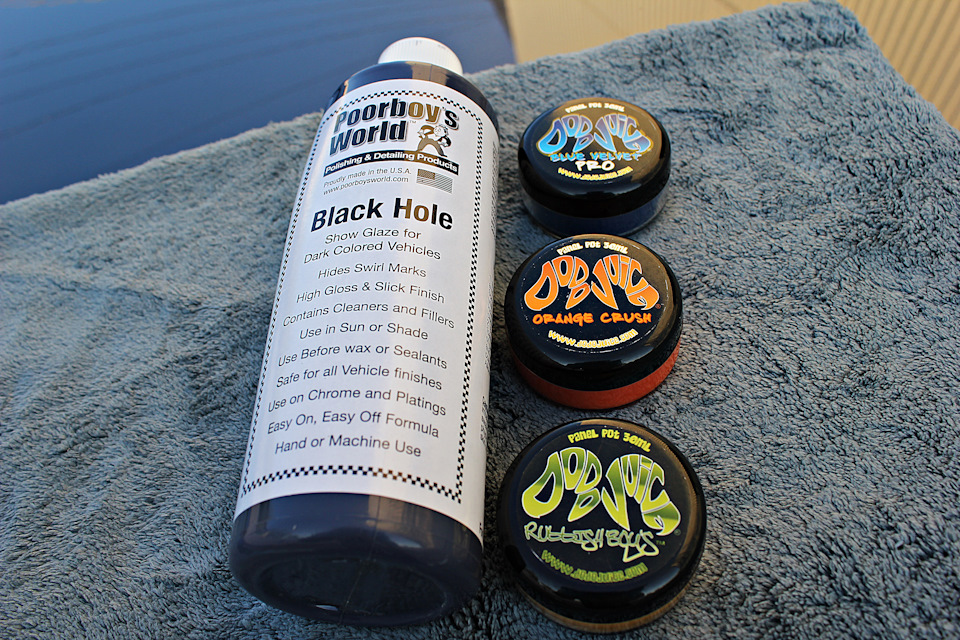

Ну а теперь вернемся к главному, нанесению восков. Дождался солнечных выходных, по крайней мере, не дождливых, заранее решил несколько вопросов выходного дня, остальное отложил на потом и начал марафон по приведению автомобиля в радующее глаз состояние.

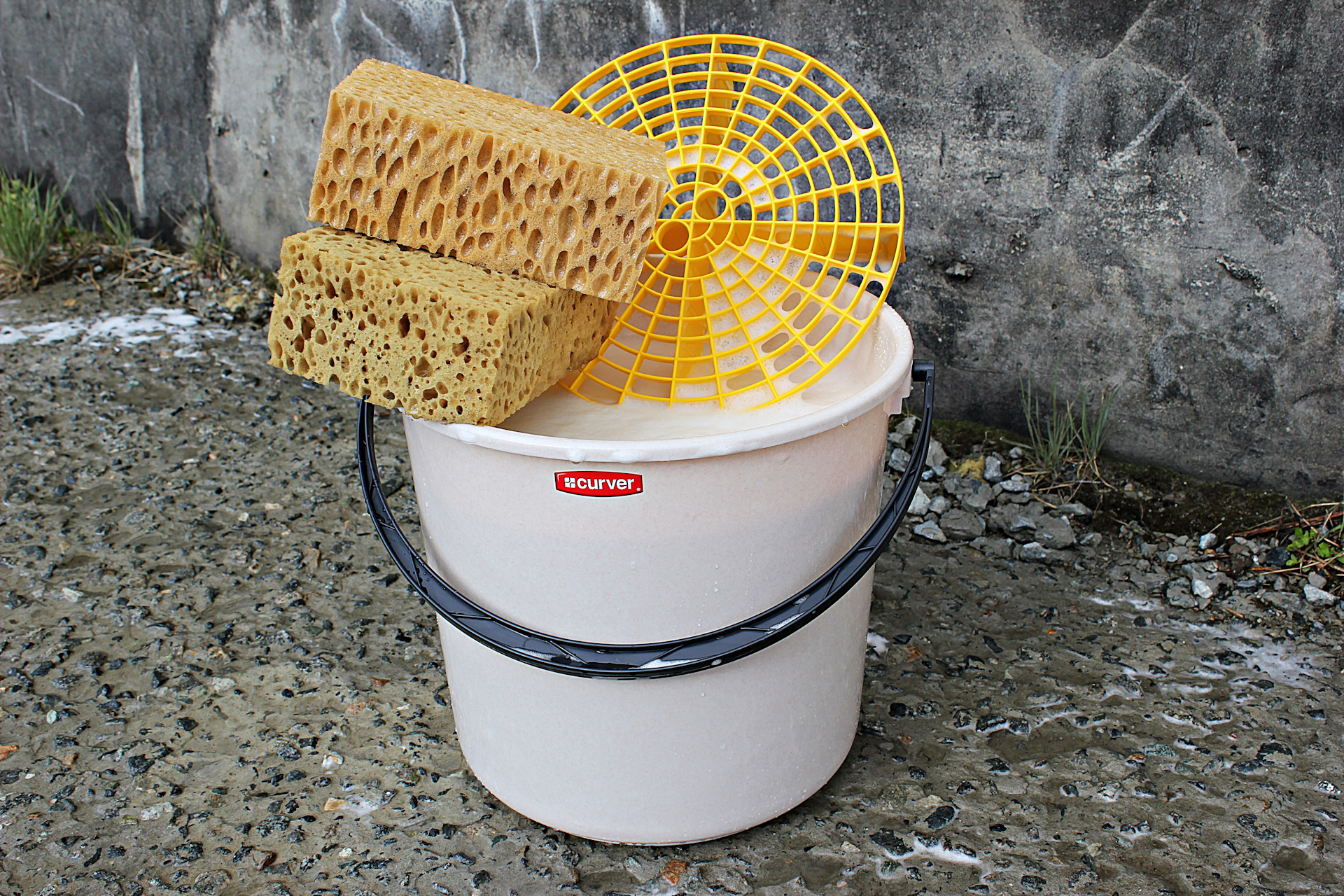

Первым делом двухфазная мойка. Заказывая очередную порцию химии из Москвы, решил протестировать шампуни от фирмы с интересным названием Vogelchen, в переводе с немецкого — птичка. Взял на пробу две бутылочки с минимальным объемом по 750 мл. Первая бутылочка – Pre Wach для предварительной мойки, наносится через пневматический распрыскиватель. Вторая бутылочка Basic Shampoo для бесконтактной мойки, вся серия для бесконтактной мойки у них состоит из четырех шампуней. Я купил только две, так как далее я мою ручной мойкой, думаю статику можно убрать только вручную. С первой, бесконтактной фазой шампуни от Vogelchen справились не плохо, думаю можно их заказать и большим объемом. Далее вторая фаза, шампунь для ручной мойки Koch Chemie Nano Magic Shampoo. Да, перед нанесением защитных составов лучше воспользоваться шампунем без всяких нано добавок, но ради одной мойки покупать другой ручной шампунь не решился.
Детейлинг это конечно хороший маркетинг. Какие только штучки не продаются под дорогим брендом, и люди, которые больны этим самым детейлингом ведутся и покупают все то, что для них придумывается и продается, под предлогом, что это очень необходимая вещь для ухода за ихним любимым автомобилем. Так в ход идут кисточки, ватные палочки, ершики, ведра, бутылочки и тому подобное. И самое грустное, большую часть из перечисленного покупаю и я). Вот не видел бы поток видео обзоров и текстов о правильной мойки, и не задумался бы о такой штуке как решетка в ведро Grit Guard. Вроде кусок пластмассы, а стоит приличных денег. Зато песок будет оседать на дне ведра, а не на вашей якобы машине. Вот и я жертва детейлинга, потратился на эту самую штуковину.

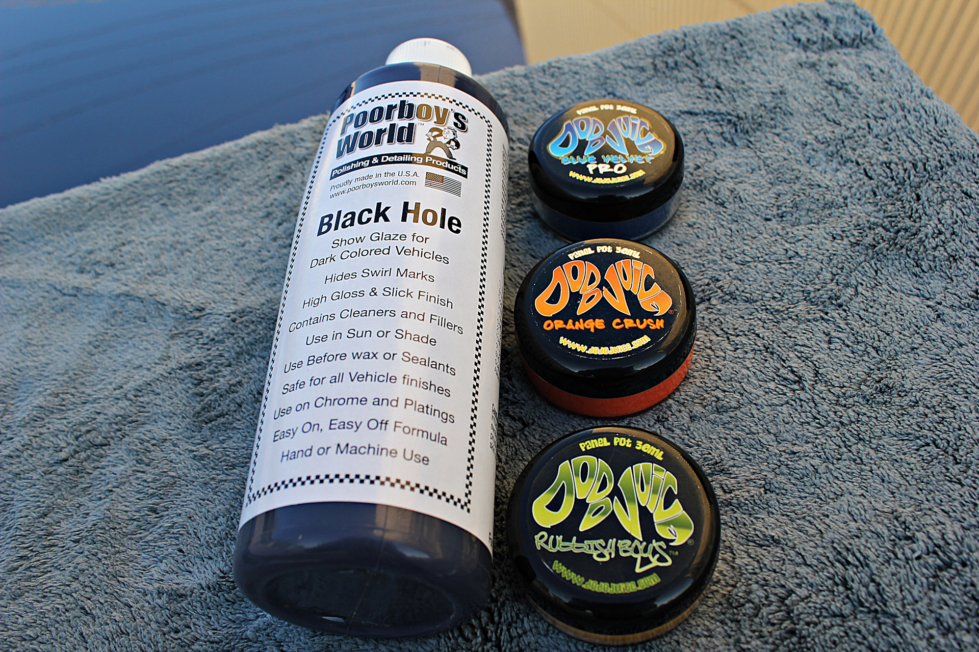

ЛКП чистое, на всякий случай я его еще и обезжирил, теперь можно и устраивать танец с бубном, под названием нанесением слоев глейза, силанта, воска. Глейз выбрал — Poorboy’s World Black Hole Show Glaze, довольно распространенный состав для нанесения пирога. Как пишет производитель, он прекрасно очищает поверхность, заполняет мелкие царапины и оставляет изумительный блеск. Поверхность у меня была уже очищена, залились или нет царапинки я не видел, ну а изумительного блеска я не заметил. Но так как это подложка под воски, то ее нужно нанести. Так же, как наносил подложки перед Боди Гардом и Про Лайтом. Располировывается конечно проще, чем подложки у гарда и лайта. Примерно через час, после нанесения первого состава, принялся наносить воск под известной, английской маркой Dodo Juice. В России найти данные воски не так просто. Я приобрел буквально последние три баночки по 30 мл в магазине, который единственный продавал их в Москве.
Сначала я нанес гибрид твердого воска и силанта для темных цветов автомобиля, обновленная модель под названием Blue Velvet Pro Edition, данный состав, как заверяет производитель, более стоек и долговечен чем стандартный Blue Velvet. Наносил, как и глейз, желтым, поролоновым аппликатором от Meguiars, круговыми движениями.
Располировывается легко, но нужно наносить тонким, еле видимым слоем, иначе можешь израсходовать неоправданно много воска.

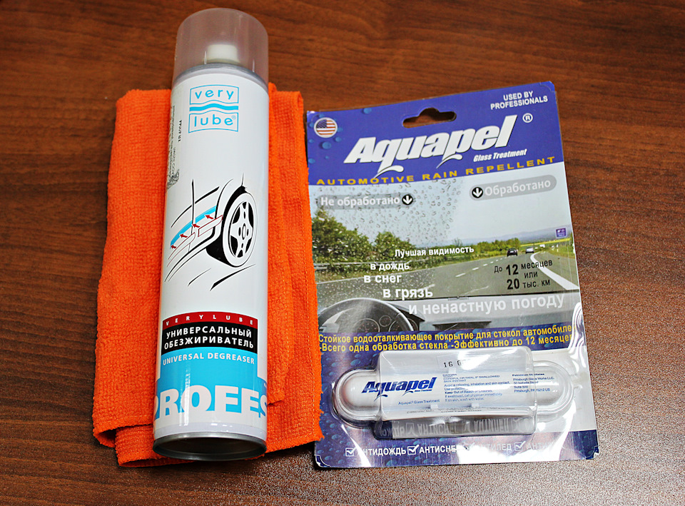

После располировки, почистил окна Koch Speed Cleaner, обезжирил, и нанес на лобовое, передние боковые и заднее стекло, уже ставший незаменимым Аквапель.
После чего оставил машину в боксе, а на следующий день утром, принялся наносить мягкий воск для всех цветов автомобиля под названием Rubbish Boy's Juiced Edition. Это воск, разработанный совместно фирмой Dodo Juice и Rubbish Boy's. Так же наносил тонким слоем.
Располировывается легко. Каков результат. Считаю после данного пирога из восков, глубина и блеск ЛКП больше чем после нанесения Про Лайта. Прибавилась насыщенность цвета. Короче говоря, в плане блеска, не зря я почти два дня на это дело потратил. Но сильно липнет пыль. После нанесения последнего слоя воска, машина стояла 5 часов, пыль осела довольно прилично, но когда я доехал до дома, по бокам было столько пыли, как будто я проехался в дождливый день по грязным дорогам. После первой мойки, такого уже конечно нет, но пыль все равно тянет прилично. Гидрофоб хороший. Сколько это все дело продержится, неизвестно, буду надеяться до конца лета. Мыть естественно буду правильной химией. Заканчивая экстерьером, добавлю немного про чернение резины. Читал много положительных отзывов про чернитель Meguiars Endurance Tire Gel, решил заказать, но в наличии геля не было, пришлось взять спрей, который почти вдвое дороже.

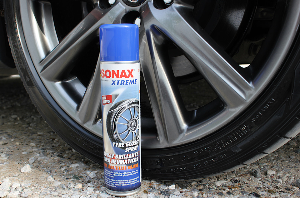

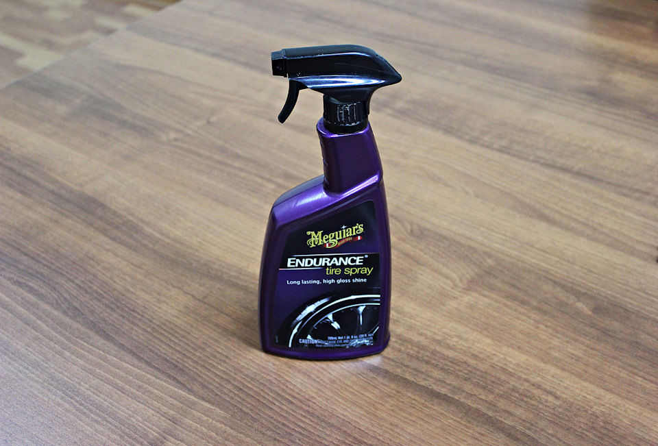

Данный спрей мне абсолютно не понравился. Как я только его не пробовал наносить, на кубку, тряпку, на прямую, растирал с выжиданием времени, не растирал вообще. Блеска не дает это еще ладно, так через несколько часов, даже не дней, резина желтеет, как будто ты ее намазал глицерином, а не дорогим, разрекламированным спреем. Короче, испытав это средство еще несколько раз, решил не тратить свои нервы, и купил понравившейся мне ранее на деле SONAX Хtreme в виде спрея. Удобно наносить, красивый блеск, долго держится, да и само средство не сильно дорогое. С чернителем у меня эксперименты закончились, буду пользоваться только им.

Golden Star и Motorplast отличная связка, единственный минус для частного использования это цена. Про то, что воски лучше блестят чем керамика, это ты конечно загнул. ") Если керамика наносится по правильной технологии, детейлинг полировка и.т.д, эффект будет налицо. А какой никакой пирог максимум продержится месяца три, при соблюдении всех нюансов нанесения и правильных мойках. Как тебе Vogelсhen шампуни? Я Nanopolish мою, зелёный который, пахнет жвачкой, его постоянно выпить охота. "))) Только я в связке с Perfecta его использую.
У меня есть с чем сравнить, допустим вилсон и про лайт блеска дают меньше чем воск додо, в этом я наглядно убедился. То что воски держится меньше, это естественно, воски не адгезируются с ЛКП в отличии от керамики/стекла. Шампуни понравились, заказал себе 5-ти литровые балоны, скоро придут)
В кратце. Pro light это Nanoshine технология, упор сделан на проф.применение. Обязательно коррекция лкп машинкой, затем 9h уже потом pro light, он и даёт блеск и глубину цвета. Это я к тому что при правильном нанесении он даст отличный блеск.
Естественно после коррекции машинкой, визуально ЛКП будет выглядеть лучше. Что перед нанесением керамики, что восков, желательно эту самую коррекцию произвести. 9h это в первую очередь защита, а про лайт олеофобный и гидрофобный эффект. Особой разницы для блеска нет, если наносить про лайт на 9h, или напрямую на ЛКП с подложкой нано полиш.
Даже не желательно, а обязательно.

По поводу Meguiars, недавно взял для шин, но только в прозрачной упаковке, очень доволен, блеск очень жирный и держится неделю без потери внешнего вида. Цена была около 800
Я его и купил, потому что тесты видел, и почти все отзывы положительные, но у меня как то не задалось, не в упаковке же проблема.

Молодец, все расписал. Я мотор боюсь мыть, на вид более менее чистый. Кстати, у меня тоже педаль тормоза изнашивается также.
Спасибо) Да, страшновато, но если все нормально сделать, то риск сократится до нескольких процентов, так что можно как нибудь и попробовать)

Вот это я понимаю подход! Я двигатель боюсь мыть водой, но попробую также как ты мыл)) Отмывает данная пена хорошо?
Спасибо) Да ничего страшного не должно быть, если без напора) Начну с того, что сам двигатель у меня не сильно грязный был, но та грязь, которая была, удалил хорошо, но нужно помогать кисточками. Потратил, кстати, весь баллон на это дело.
У меня тоже не особо грязный, немного набилось в труднодоступных местах)) На выходных попробую все это))
Ну тогда должно все хорошо сработать. Удачи с этим не безопасным делом))

Еще вопрос, как долго держится SONAX Хtreme?
Если без дождей, то недельку у нас в городе держится, потом начинает желтеть. Если пройдет дождь, но дороги будут сухие, то так же недельку. Если лужи, то несколько дней и все. До этого у меня был дорогой геон, держался так же.
