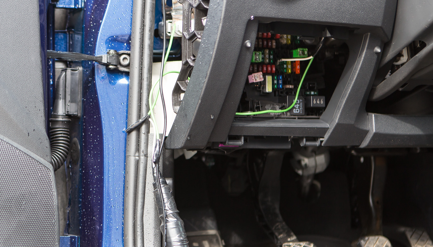

Самое интересное – подключение. "Земля" – это у меня короткий проводок, на прикуривателе "землёй" является вся внешняя часть. Так вот "землю" я соединил с кузовом автомобиля вполне колхозным способом: нашёл ближайшую гайку побольше, открутил её немного, намотал на неё оголённый провод, закрутил обратно покрепче.
Не так однозначно дела обстоят со вторым проводом. Вам надо решить, какое питание вам нужно для видеорегистратора? Давайте приведу некоторые возможные варианты:
1. Вы хотите, чтобы видеорегистратор работал всегда. Ваш видеорегистратор умеет засыпать и в целом экономичен. Тогда вам стоит соединять регистратор с постянным источником питания.
2. Вы хотите, чтобы видеорегистратор работал примерно всегда, когда вы в машине, начинал включаться ещё до того, как вы в машину сели. Это возможно, по такому принципу, вроде бы, работают розетки в нашей машине: включаются в момент открывания машины, выключаются через какое-то время после того, как машина заглушена.
3. Вы хотите, чтобы видеорегистратор работал только во время включенного зажигания.
Для каждого из этих вариантов должны найтись свои свободные разъемы в блоке предохранителей. Чтобы их найти, можно мультиметром проверить напряжение на контактах в разных режимах. Я нашёл себе вариант первый, на фотографии изображён он:
По-хорошему, напрямую подключать зарядник к питанию, как это сделал я, не стоит. Есть риск, что в зарядном устройстве что-нибудь коротнёт, и это может привести к возгоранию автомобиля. Я дал себе слово когда-нибудь переделать этот контакт и сделать его через предохранитель. А вы делайте сразу как надо :) Для этого нужно припаять длинный провод с "плюсом" к одной ножке предохранителя, а втыкать в контакт в блоке предохранителей другую.

на заметку: розетки 12В в нашей машине работают ПОСТОЯННО! никаких засыпаний и т.д. ПОСТОЯННО и точка. так что способов 2. 1 — всегда вкл, 2 — вкл от зажигания
Откуда инфа? У меня впечатления от розетки 12В другие, хотя допускаю, что мог что-то напутать.
из личных наблюдений + подтверждённая информацией с профильного форума.
сомневаюсь что они изменили этот алгоритм с новым модельным годом
можно было тупо в плафоне запитаться.
И разбирать меньше и предохранитель в цепи уже предусмотрен
Можно, пожалуй. Но у меня достаточно большое зарядное устройство, и я хотел, чтобы ему не было тесно и жарко.

я сам запитывался на плафон, вот только беда в том, что это исключает вариант работы "постоянно".
p0rtall
Говорят не всегда питалова хватает или могут быть ошибки по цепи
Через предохранитель в щитке правильнее
ну, да, есть такие регики, которые жрут не в себя, тогда ошибка может выскакивать, лечится заменой ламп на диодные. В щитке может и правильнее, но с такой похабной заделкой, это вопрос.
А в чем похабность то? Там есть свободный пред на 15А по цепи, человек использовал клему. По-моему все нормально (розетка для зу, конечно хз).
