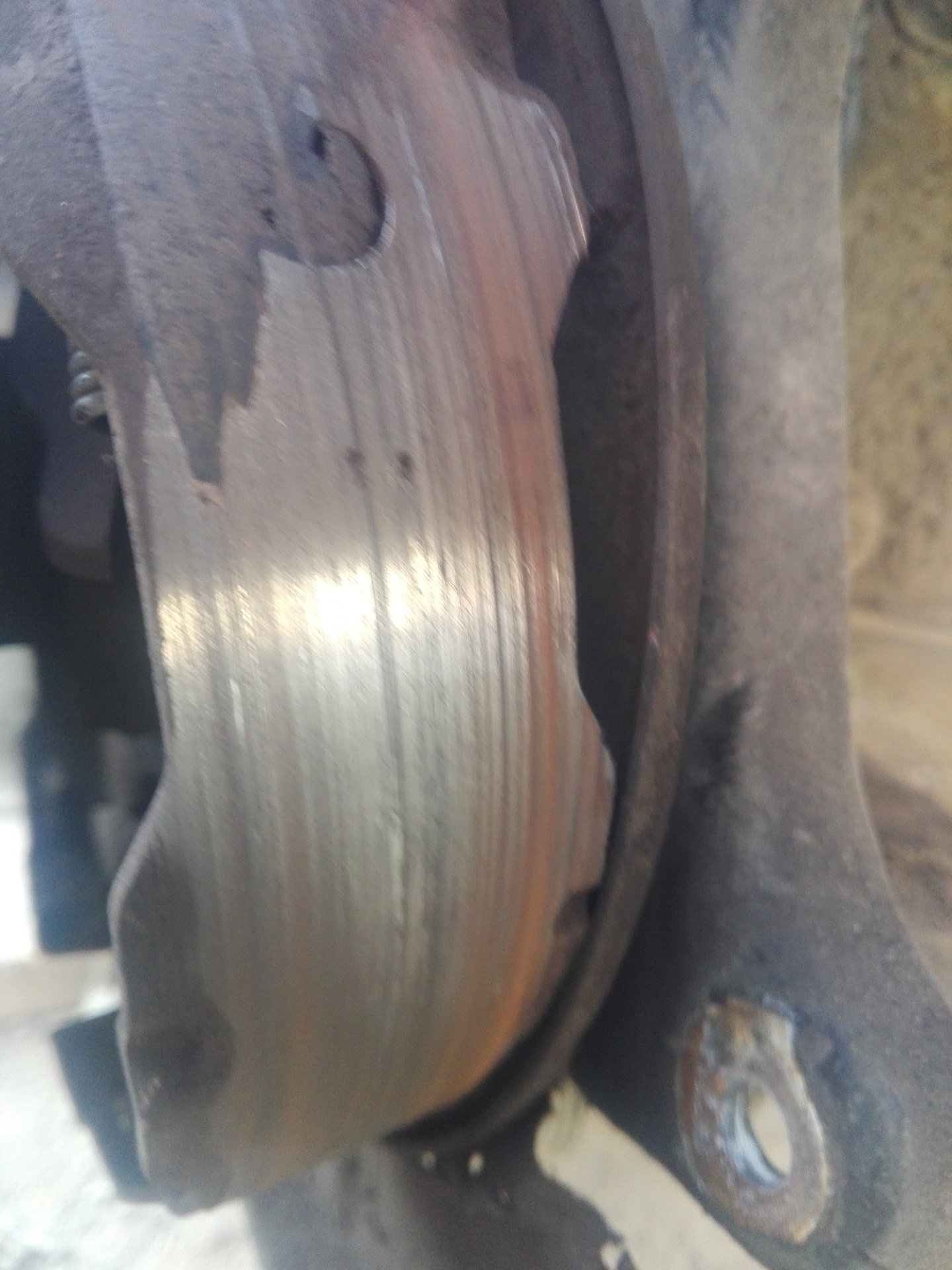

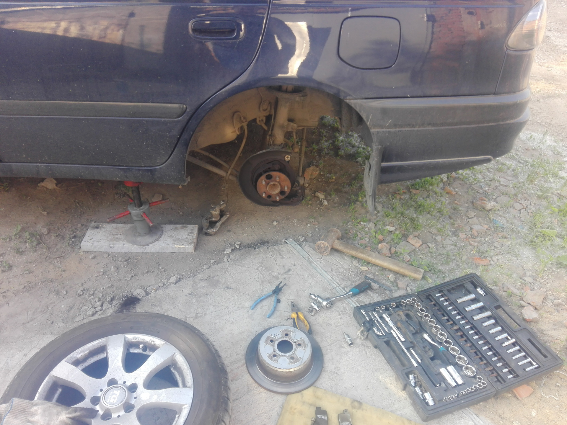

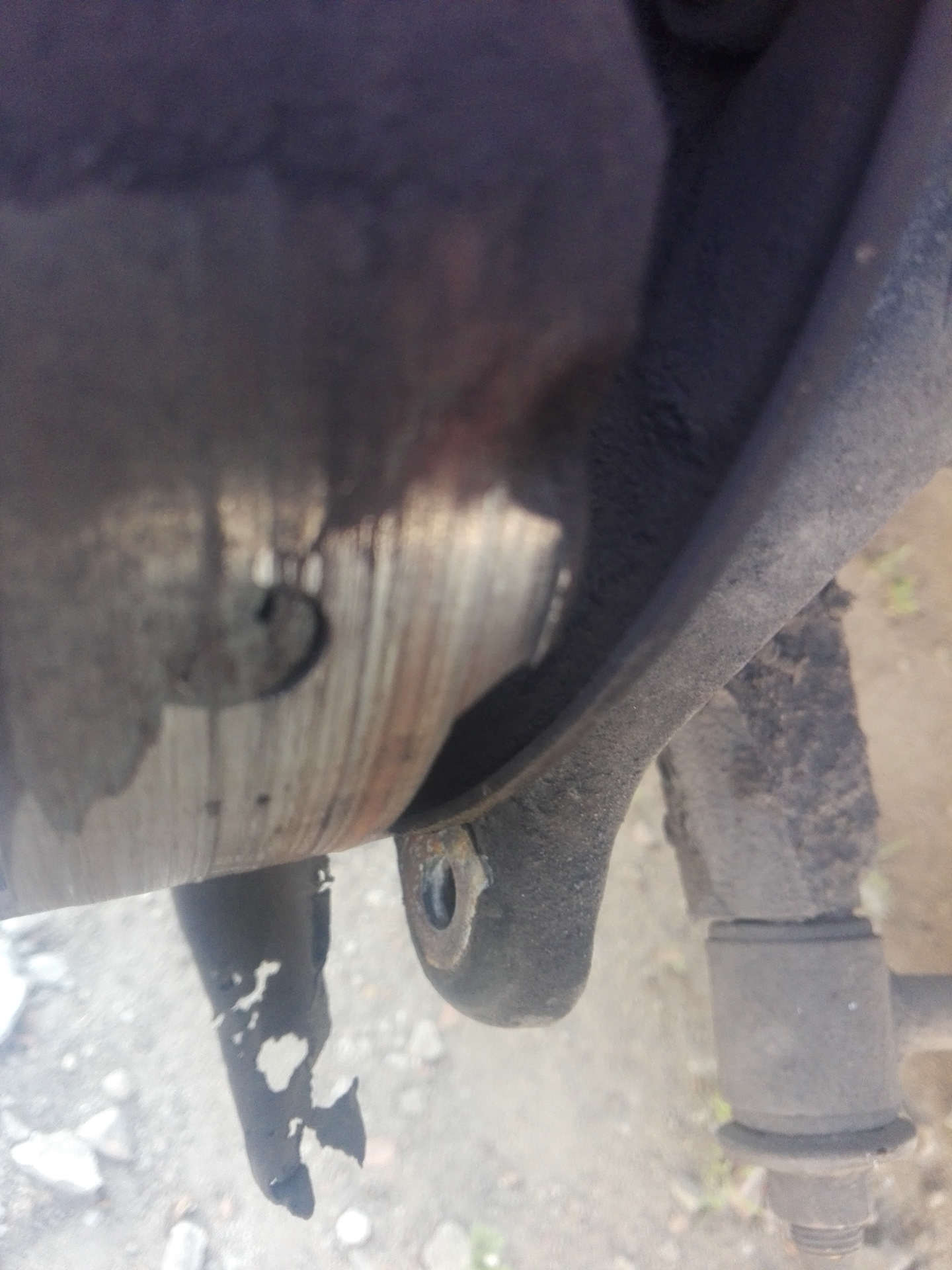

После уставки прошло больше года. Троса ручника не менял, остались от барабана. Многие пишут можно доработать я так и сделал. Буквально месяц назад появился скрип задевания колодок о диск. Подумал что направляшки закисли и в этом причина. Купил оригинальный ремкомплект перебрал. При разборе выяснил что направляющяя подзакисла. Все исправил собрал. Поехал и скрип все равно есть. Думаю дайка посмотрю колодки ручника. А там изза того что та часть торса с пружиной длинее чем на дисковых, толкала заднюю колодку к барабану. Истерлась вноль, аж вместе с металлом. Короче выдрал все. Назад поставлю после покупки норм тросов. Пилить строгать ниче не буду, бред.

У 195 и 215 одинаковые тросики ручника. В прошлом году без проблем купил оба тросика по 900 или 950 деревянных. Там же, в Авторадуге, купил комплект колодок ручника за 600.
Короче, кто ищет, тот найдёт…
Ну да прав. А разницы 4вд или 2 вд в тросах есть?
По каталогам у 4wd и 2wd разница в номерах. Уверен, что и по тросам разница есть, притом принципиальная.

Какие знакомые домкраты :)
Ага лень свой доставать было
