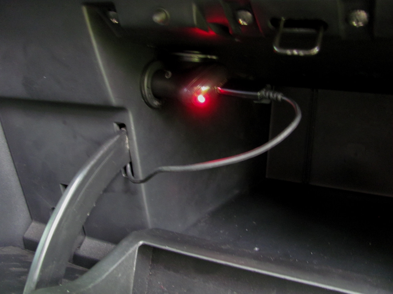

Сделал беспроводную зарядку в Кашкае для своего смартфона.
1. Давно уже была сделал ниша для телефона в бесполезном углублении под блоком климата
2. Купил в Китае БЗУ за 180р
3. Купил в Китае розетку 12В за 100р
4. Установил розетку в бардачок: и собственно эту БЗУ запитать можно, и любое другое устройство потом (можно поставить двойную розетку, можно поставить сразу с USB-выходом — в Китае полно всяких, выбирайте на свой вкус).
5. Установил катушку БЗУ внутрь каркаса ниши (обернул виброизоляцией для прочности и шумоизоляцией для мягкости).
6. USB-шнур от платы зарядки вывел в бардачок к 12В USB-зарядке.
7. Оставил родной светодиод от БЗУ, пущай светит, сигнализирует процесс зарядки.
Заряжает 33% за 1 час от ЗУ с током 1.5А (катушка же, КПД, потери, все дела). Но на дальняк ехать самое то, быстрее заряд и не надо, а то греться будет и ЗУ, и смартфон.

Я почему розетку сделал, а не жёстко спрятал под торпедой: автомобильные зарядки 12В на USB могут гореть, даже если в них ничего не вставлено (у меня у сотрудника так в машине зарядка сгорела), поэтому я категорически ничего не оставляю включенного в машине — только через розетку и включать только на период пользования. Поехал на дальняк хотя бы 1.5-2 часа в одну сторону, включил зарядку, сунул телефон и заряжаю.

Она заряжает смартфоны, имеющие внутри катушку с технологией QI — Galaxy S6 S7, Nexus 6, Xperia Z4, Lumia 930, YotaPhone 2… ну может ещё какие-то флагманы. А может и китайцы уже в свои стобаксовые телефоны катушки встраивают :)
