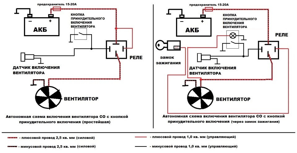

Думал что умер датчик включения вентилятора.Замыкаю контакты, ноль реакции. Наверное умер вентилятор

если он то с форд эскорт по креплению подходит а фишку переделаешь, он лучше дует .
возьми с акума плюс и минус и кинь на сам пропеллер и все станет ясно, они редко умирают
Я уже сделал)) спасибо
и что было?
Провода мёртвые были
я сам переделывал себе проводку на вентилятор, провода гнилые все чуть тронешь и разваливаются.
предохранитель посмотри.возможно сгорел.который под капотом справа коробочка маленькая черная возле заливной горловины бочка омывателя.
