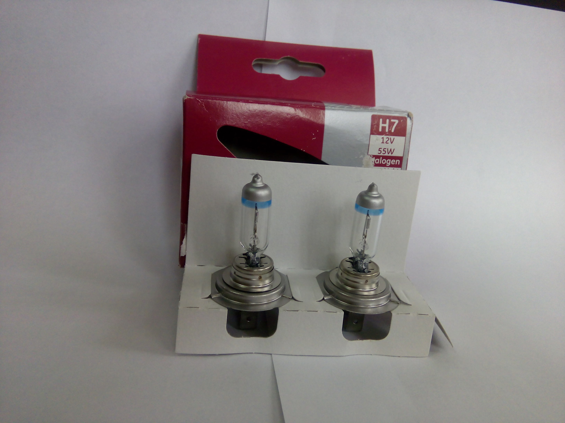

Вообще то я являюсь противником замены одной исправной детали на другую. Но… На выходных у жены в машине перегорели лампы ближнего света. В магазин было идти лень, да и далеко. Поэтому принял волевое решение поставить лампы из подсветки поворотов. А после не без удовольствия, занялся поиском подходящей замены. Перелопатив уйму обзоров и отзывов наткнулся в Youtube на эти видеоролики: Тест ламп H7 Выбираем самую яркую и
Тест яркости ламп GE Megalight Ultra +120 vs Osram Night Breaker Unlimited +110
Из них видно что лампы GE не много уступают победителю теста, но при этом дешевле на 400 р. Посему остановил выбор на лампах General Electric Megalight Ultra +90.

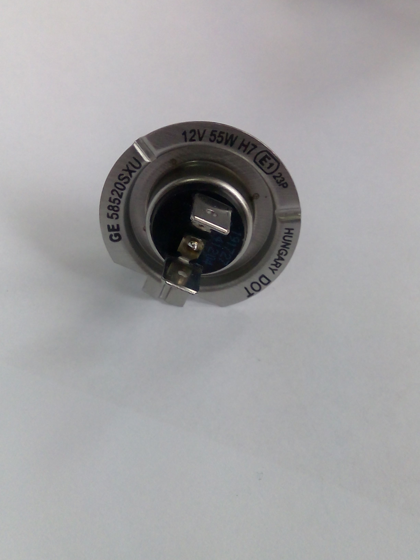

Характеристики лампы следующие:
Напряжение, V 12
Мощность, W 55
Цветовая температура, K 3500
Поток, люм 1500
Хоть в названии указанно +90% по отношению к стандартной лампе, но нужно понимать что в большей степени это рекламный ход. На задней стороне упаковки указано что эти самые 90% достигаются в некоторых точках )))
Так же нужно иметь в виду что лампы с повышенной светоотдачей имеют меньший срок службы. Такова цена за яркий свет и тут ничего не поделаеш.
По причине того что рассветает рано, а темнеет поздно. Испытать лампы в действии пока не удалось.
P.S. отсутствие ламп никак не фиксируется автомобилем. По крайней мере на приборной панели ничего не появилось.

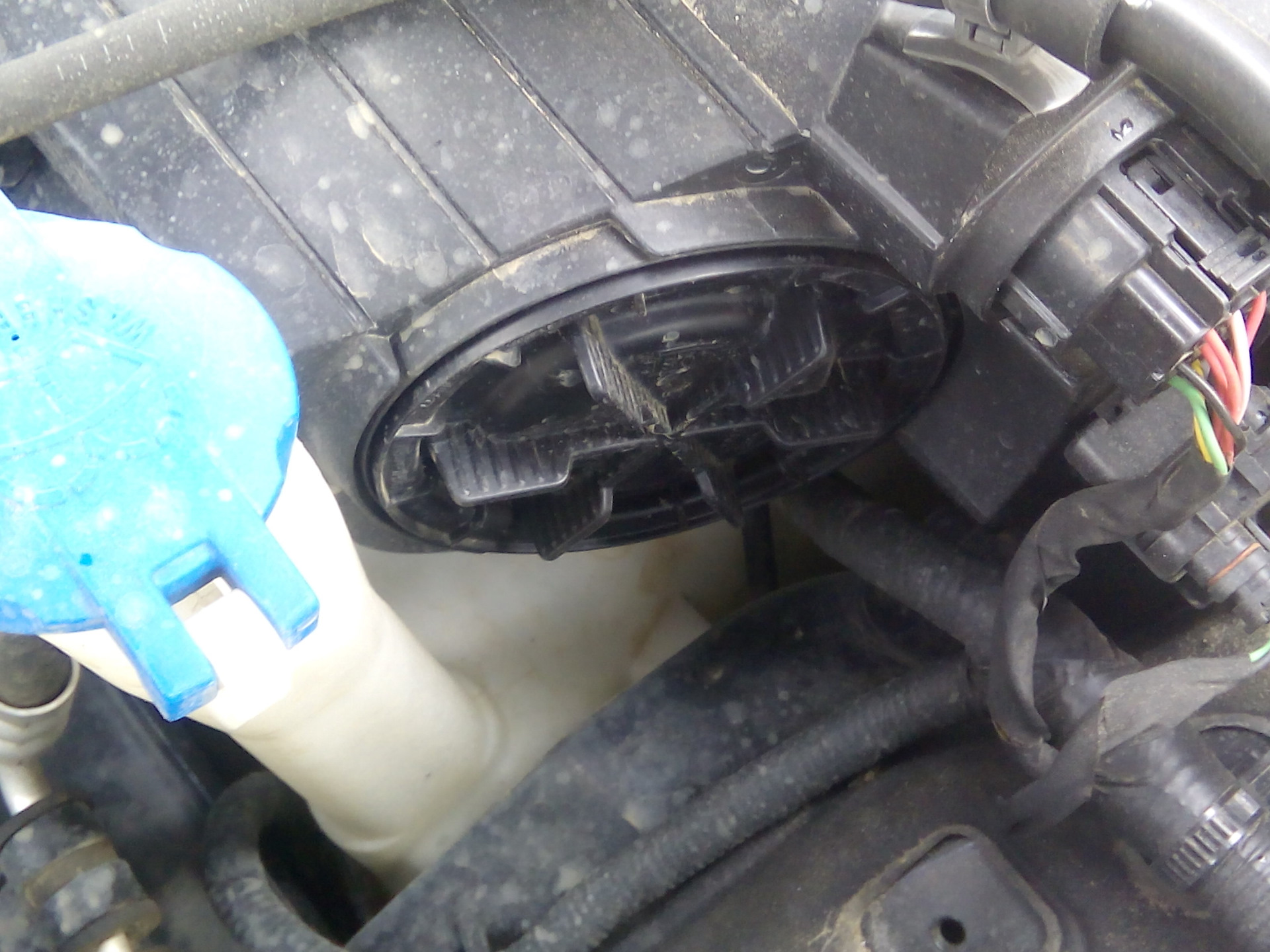

Привет. Подскажи как снять эту лампу?
Чёт покрутил повертел так и не понял как она вырвется.
Ну как объяснить, на держателе лампы есть надпись "Лок" со стрелкой. Чтобы снять надо крутануть в другую сторону. а после вытащить лампу из держателя.
Спс. Попробую.
