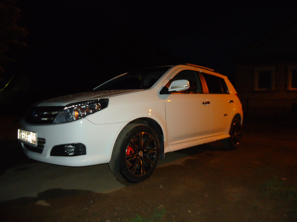

Всем привет друзья ! В одном из прошлых постов мелькали фото облезших накладок на порогах
Покрашены были на скорую руку без грунта прожили 1,5 года и постепенно начали облазить при мойке !
Купил краски отдал малярам работающим рядом и они все перекрасили, на этот раз все по технологии !
Из расходов 300гр краски 900р, с подбором повезло как раз передо мной подбирали белому лифану так что замесили тоже что и ему ))) Далее фотки на месте!
Да еще полость под накладками обработал полимерной мастикой. Благо ржавчина была только на кронштейне крепления накладок фото данного процесса нет т.к. руки были в мастике .
Ржавчина была только в одном месте, прям над домкратом на фото, и это не могло не порадовать !
Так что друзья чаще заглядывайте в эти места!
Спасибо за внимание ни ям ни канав!
