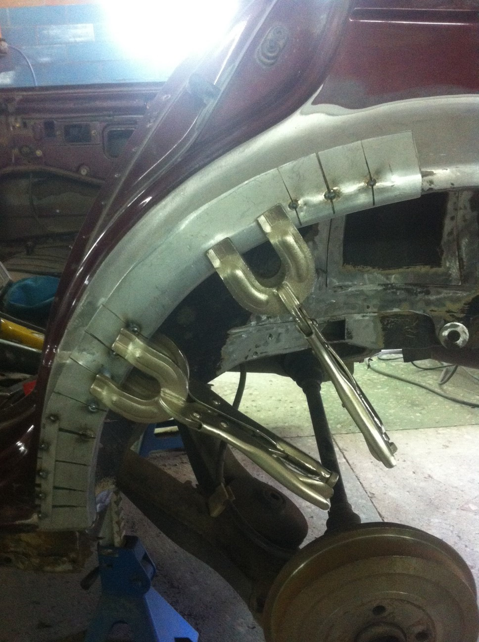

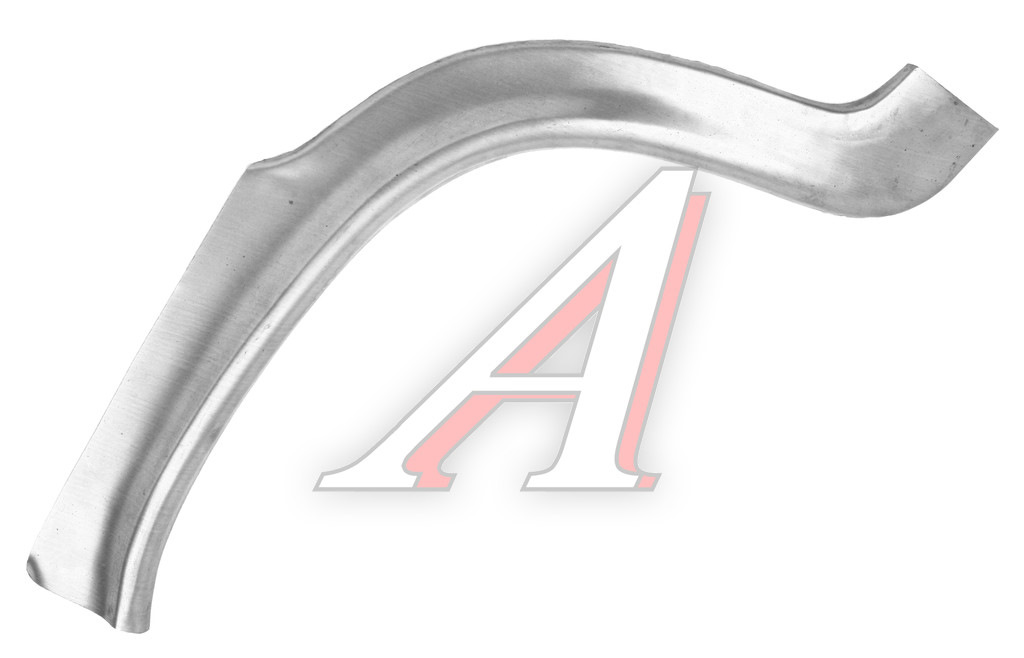

Хочу поделиться небольшим лайфхаком, возможно кому то пригодится в работе над арками Е30. Суть в том, что внутрення арка (самый страдающий ее участок с кантиком) хорошо получается из ремкомплекта заднего крыла от ВАЗ 2108. Да-да, детальки от тазов, все такое, но какаая разница откуда брать железо, из листа или уже чутка отштампованное? :)
Итак, идем на базар, даем продавану 250руб, забираем заготовку для нашей арки:

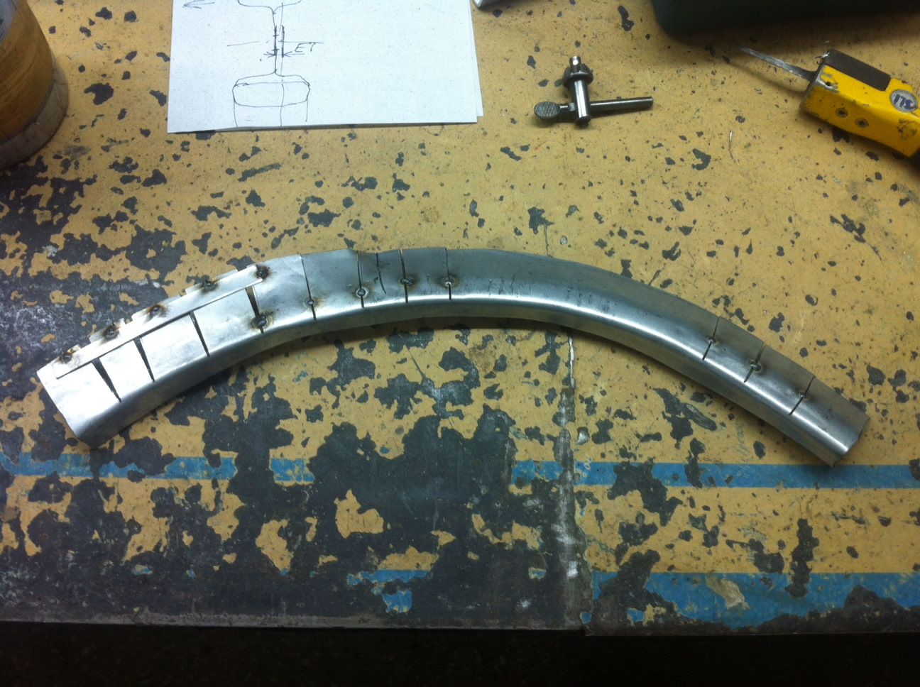

Удивляемся убогости штамповки, понимаем что Клоккерхольм не такая уж и гадость. Обрезаем все лишнее, выпрямляем кривульки и делаем ряд надрезов, которые позволят нам подкорректировать радиус жигулевской железки по баварскому образцу. Не скромничаем и прижимаем обезъянками заготовку к пока еще живой задней арке Ведерка:
Дальше магия с молотком, немного терпения и сварки, как итог получаем такую вот заготовочку, четко садящуюся на свое место:
Окончательную подгонку и подгибку лепестков надо будет произвести уже после срезания куска крыла, но в этом ничего сложного нет. Щелки заварить понятное дело тоже понадобится, но не описывать же такую элементарщину? :)

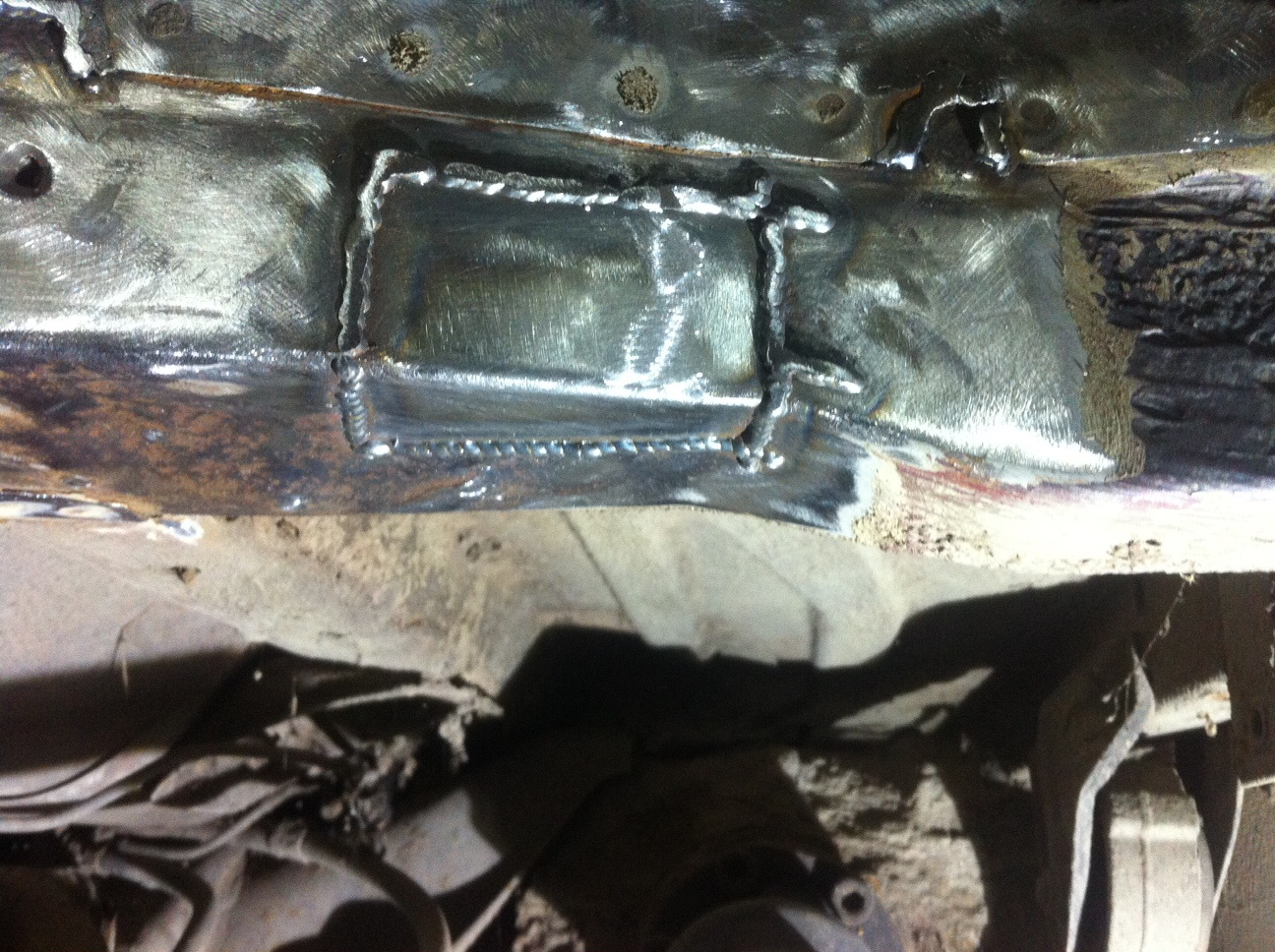

Ну а с лонжероном магии и вовсе не было, кусок железки 1.5мм, картонный шаблон, гибка в тисках и подгонка на место. Пять минут сварки и получаем надежно восстановленный кусок:
Надо чуть причесать швы, если будут мешать установке ранее удаленных деталек и вернуть их на место по точкам сверления. Этим буду заниматься уже не я, но фотки подготовлю :)
