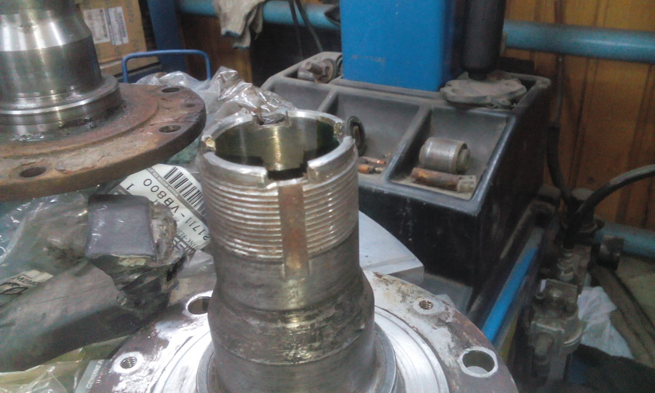

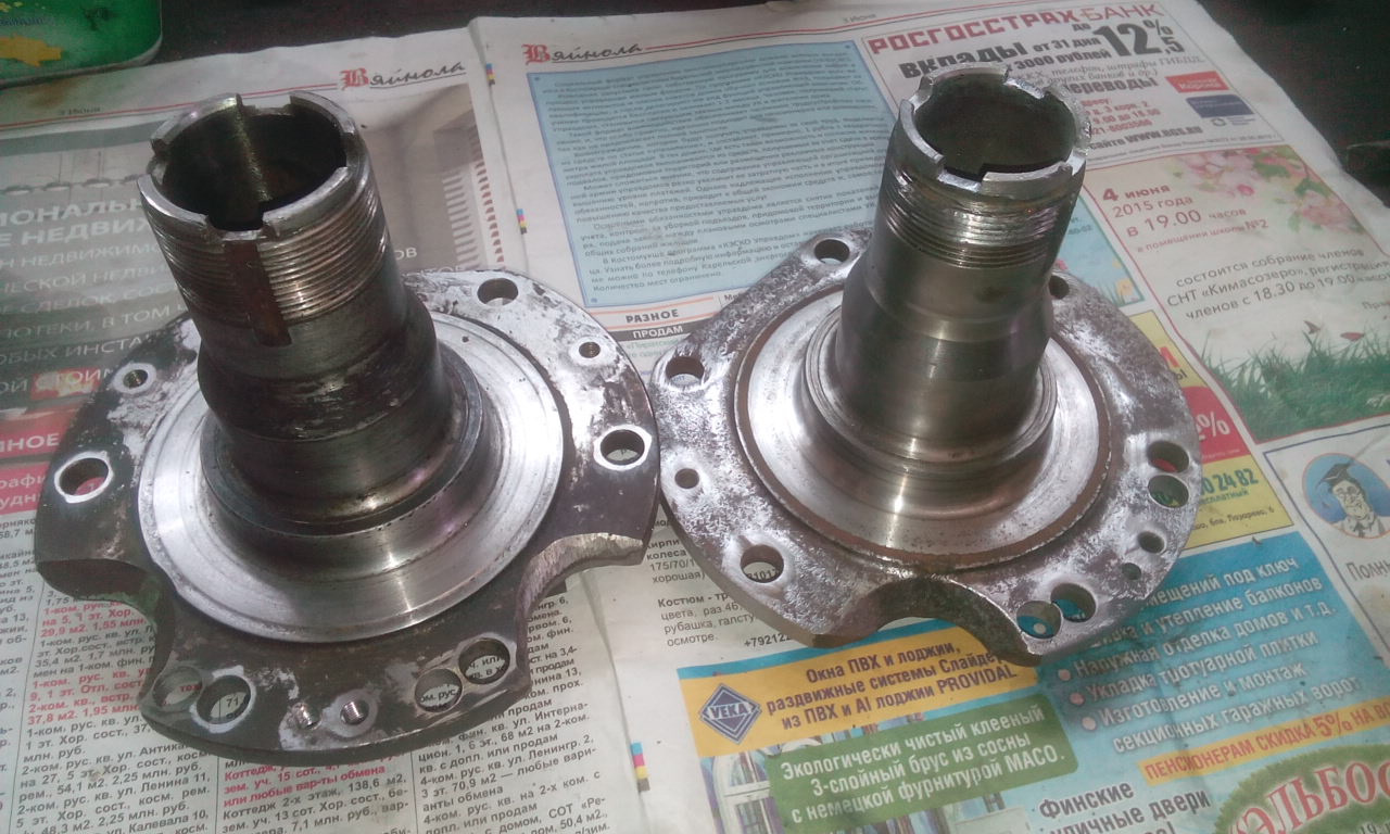

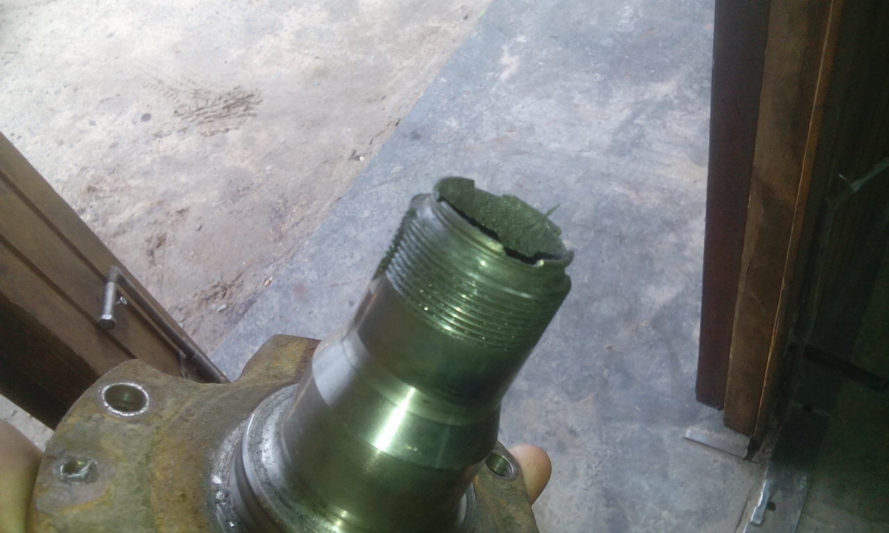

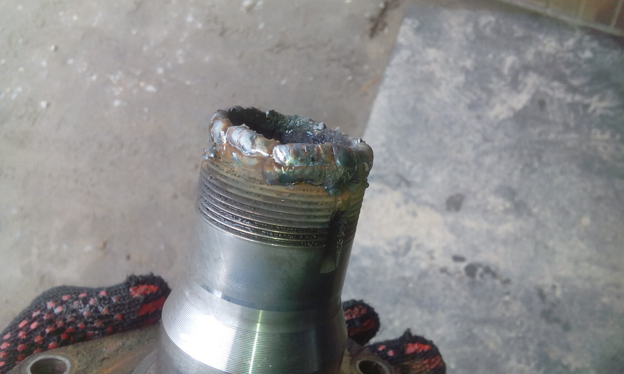

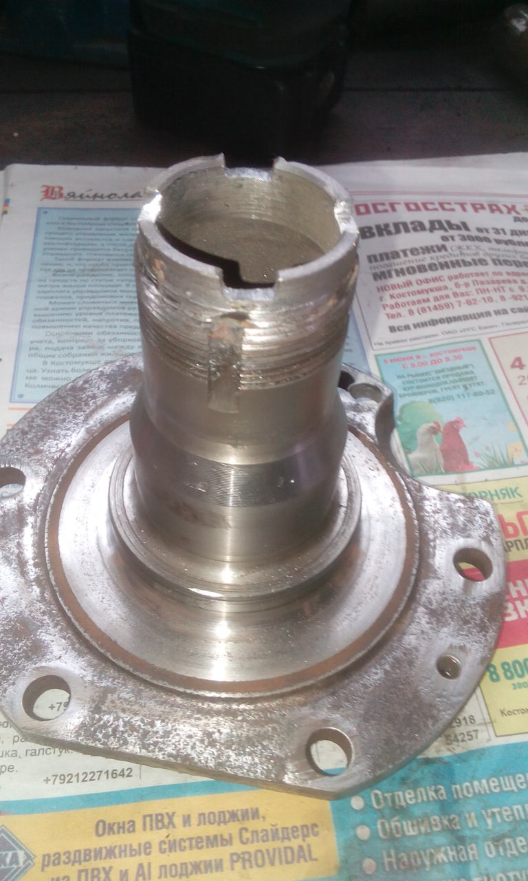

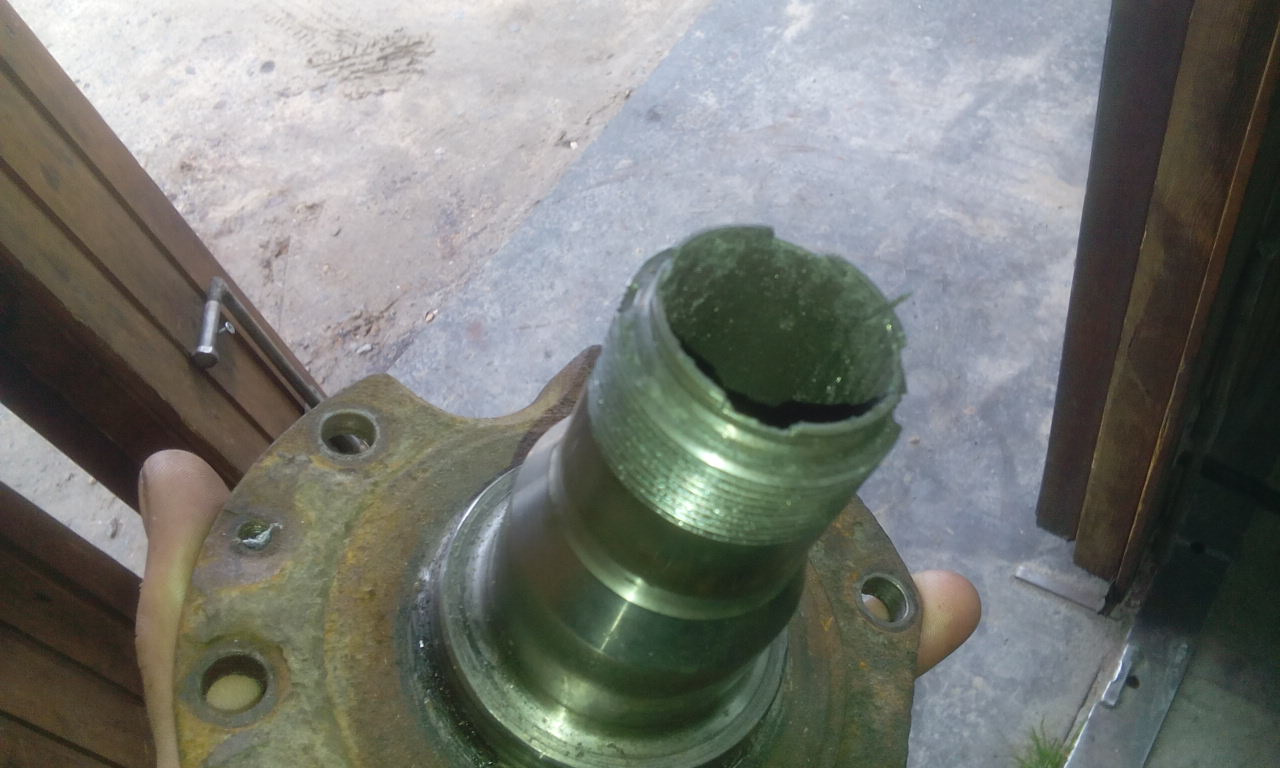

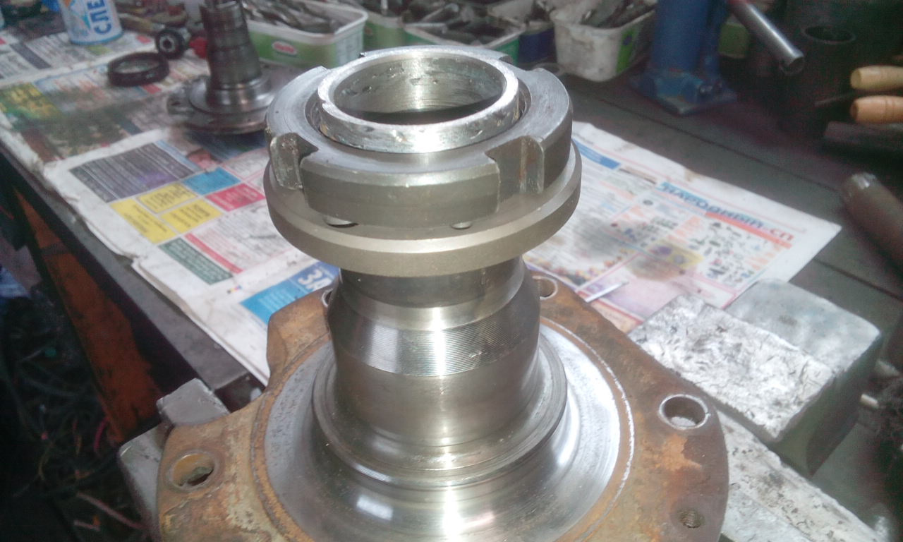

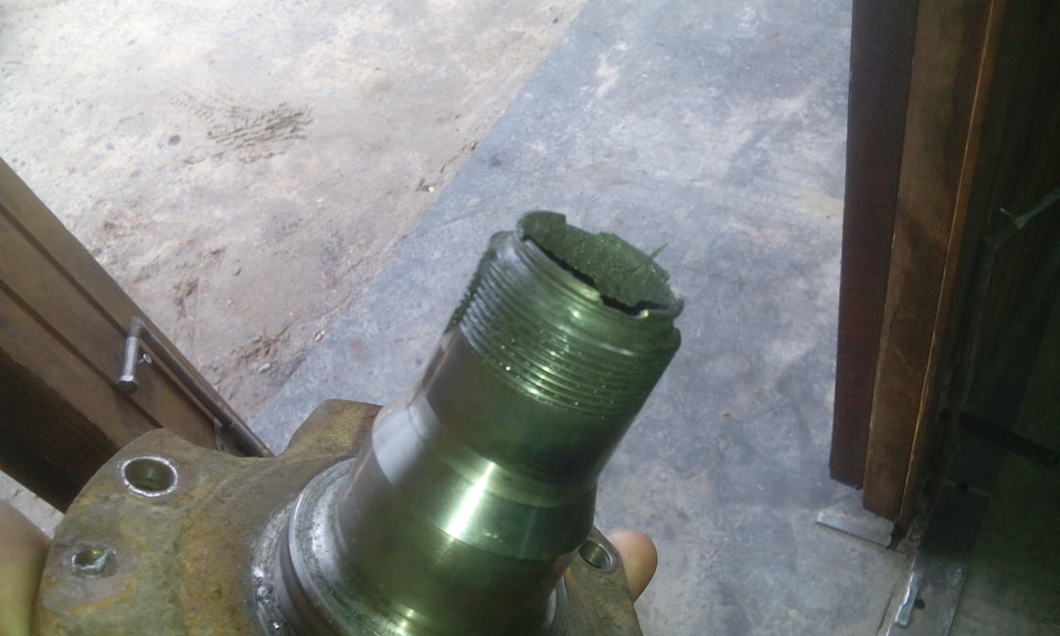

Знакомый Патрулевод за спасибо привёз конченую цапфу, путь которой лежал на свалку, у неё сразало усы для ХАБа, но зато отличное посадочное под подшипники.

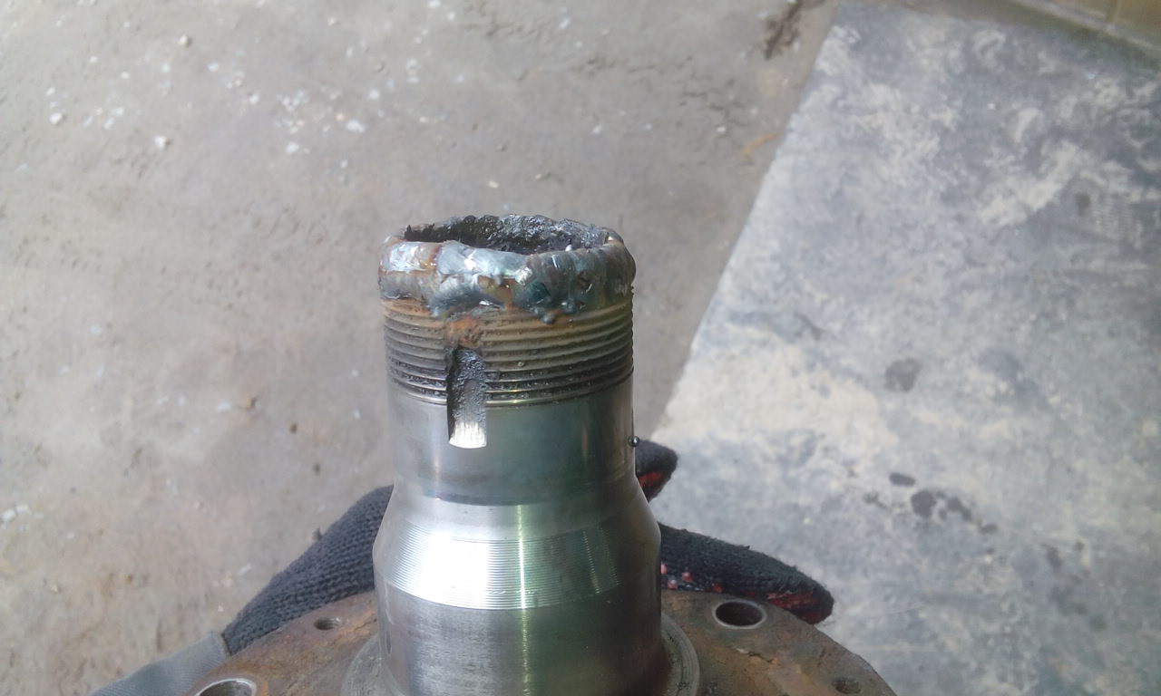

Ну какой вид у неё был и сами видите, ржавейка Московская.

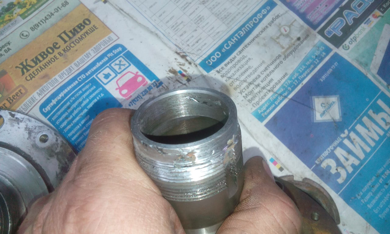

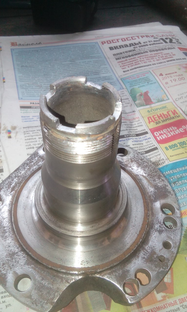

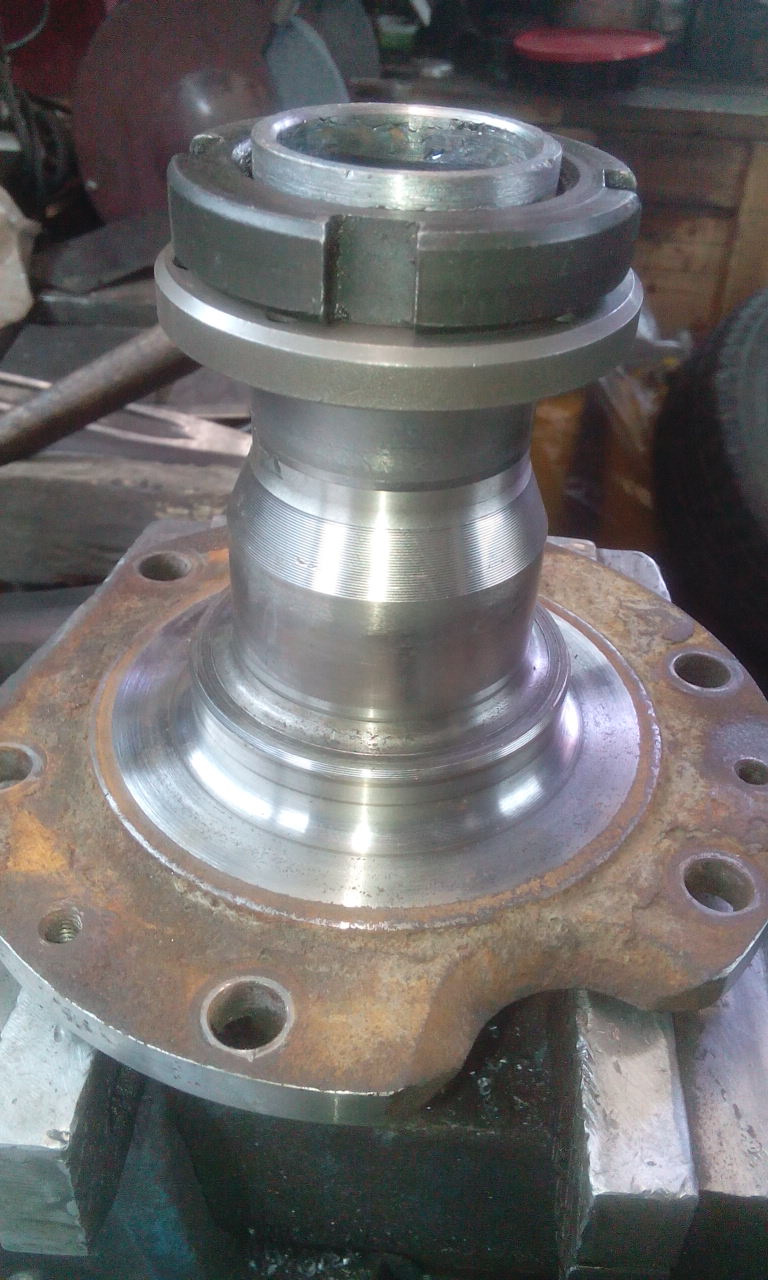

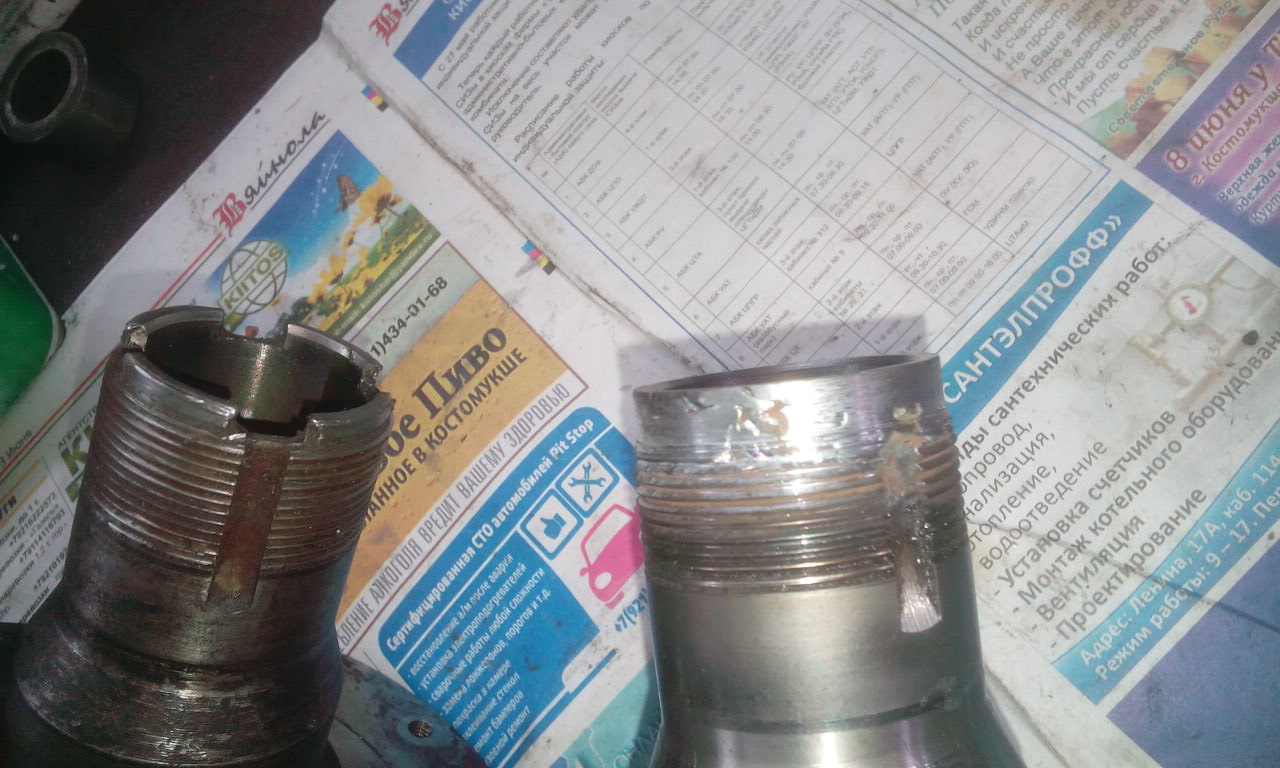

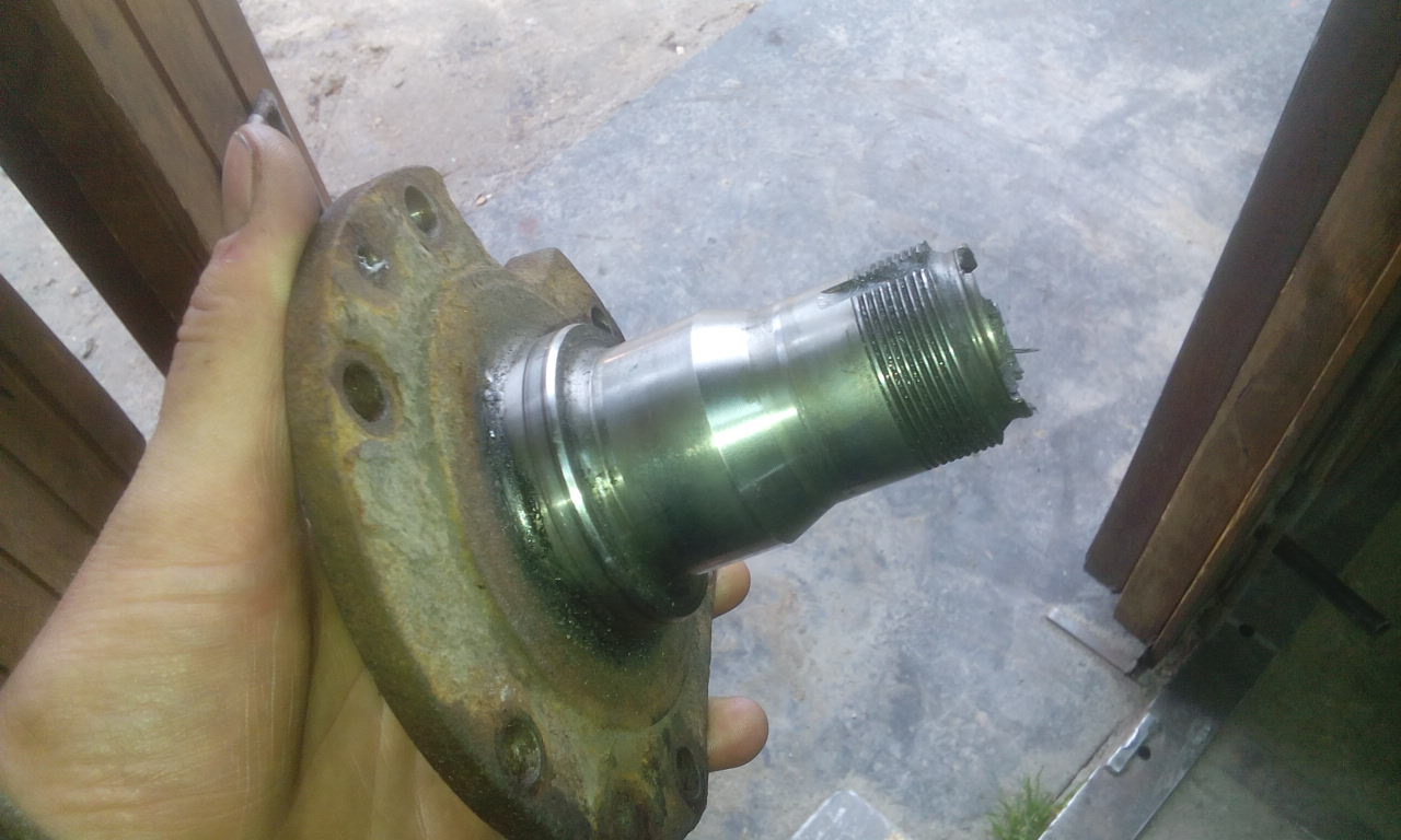

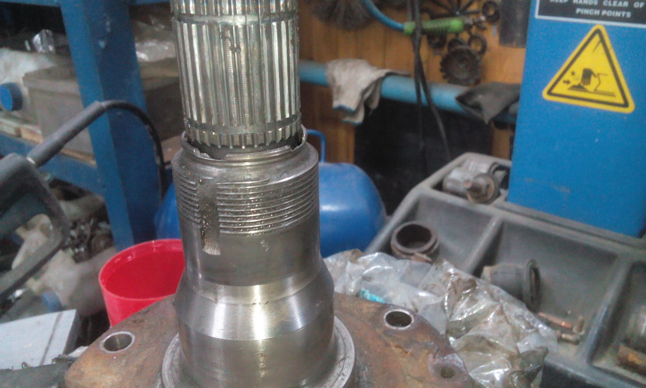

Наплавили, проточили, поболгарили и напильником попилили, результат на фото.
Спасибо соседу сварщику ( мне было некогда) соседу токарю, ну и мне, что пилил и собрал их всех в кучу :)

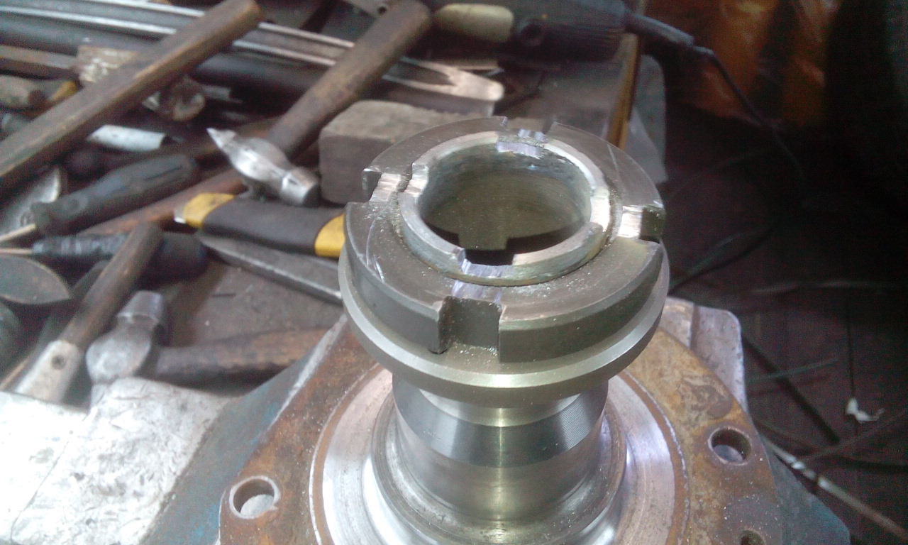

Для того что бы лишку не пильнуть накрутил две гайки, одна заводская и вторая от шаровой Мерседеса ML.
Но учтите что резьба у гайки шаровой от MLки метрическая и чуть больше, использовать в дороге только в крайнем случае, когда под рукой ничего нет.
На нашей цапфе резьба дюймовая, Японцы жгут, параметры резьбы ( размер завтра укажу, листок в гараже забыл)
Чутка почистил, насверлил ещё отверстий типа универсальная, походит ещё, как говорится на безрыбье и рак рыба!
