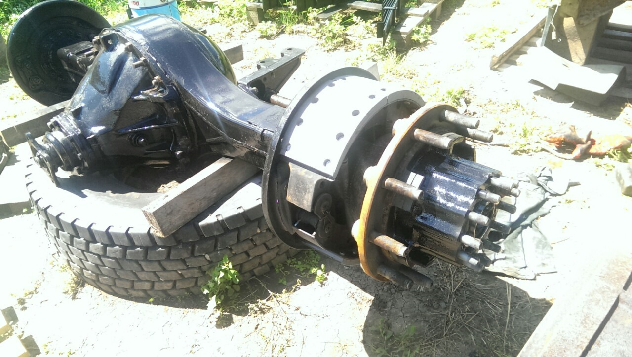

Тюнинг Зил'а продолжается, после покраски, регулировки редуктора и тормозных механизмов начали с братом Sanekdrive сборку моста.
Вкинули редуктор на место, установили новые Камазовские тормозные колодки, евро ступицы 10-ти шпильковые заняли свое долгожданное место, соответственно с евровскими тормозными барабанами. Ну и докидали остальную мелочевку, теперь мост готов к установке=)))
Не переключайтесь, продолжение следует…)))))

Похоже, меня опередили) Тоже мечтал одеть евроступицы на ЗиЛовский мост. А вы взяли и СДЕЛАЛИ. Красавы, че)
Впринципе, и не сомневался, что подойдет.
Задумка была так сделать ещё на предидущем Зилку, но тогда не было времени на эксперементы)))
а от чего ступицы?
Камаз 53205 ))
Здравствуйте передние ступицы от какого КАМАЗа планируете поставить?
Ты суппорта менял? Или родные зиловские какие барабаны 400 или 420 мм?
Все от Камаза, Зиловские только разжимные валы.)))

Блин как удобно то, можно поменять шпильку не снимая долбаную ступицу))
Я открою тебе секрет: на таких ступицах и колесах шпильки почти не ломаются, это оооочень редкое явление, так как диск садится полностью на ступицу.))))
А вообще плюсов от такой системы очень много)))))
