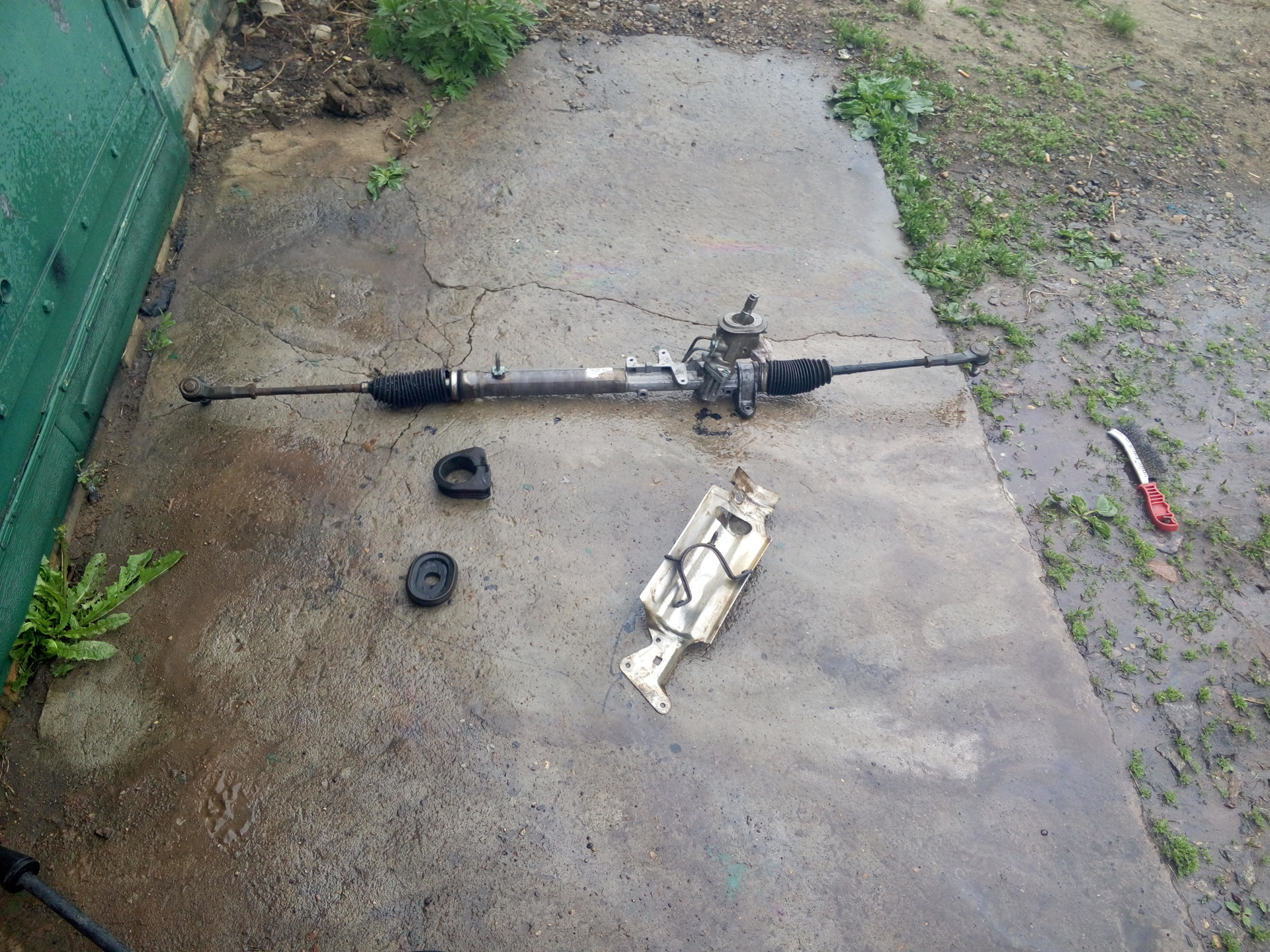

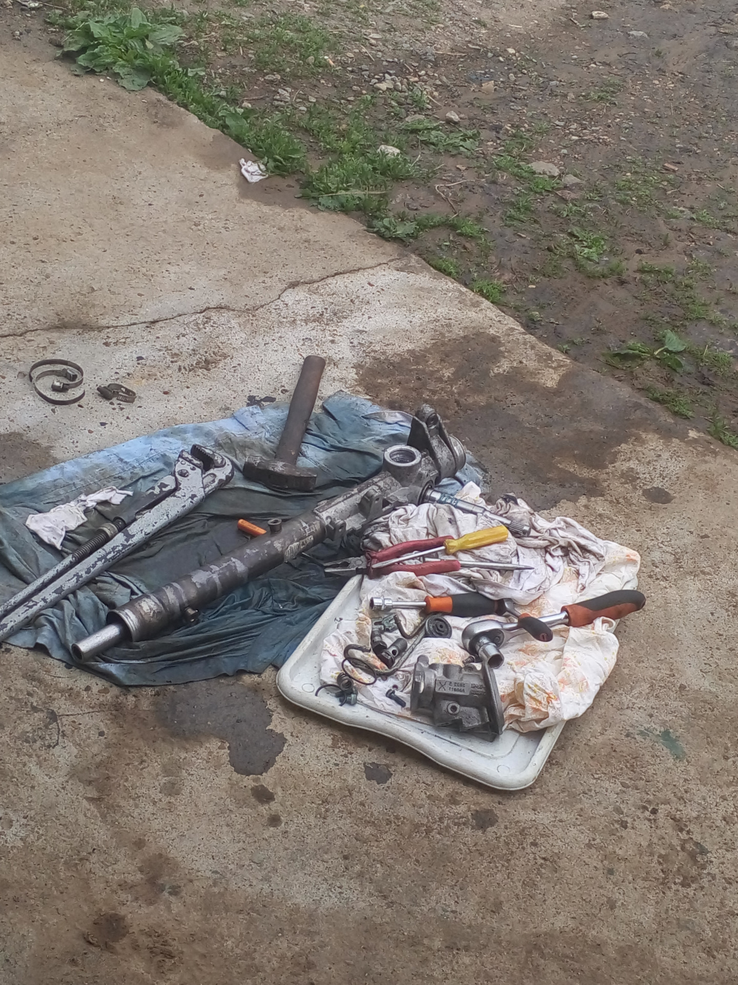

Привет всем, вот и я доездился, рейка сказала хватит, потекло с обеих сторон. процесс снятия и разборки я упущу потому что он уже везде есть, скажу что самое сложное это было достать левый сальник вала по уму нужен спец съемник. а так я думаю на велосипеде сложнее колесо переспицевать)

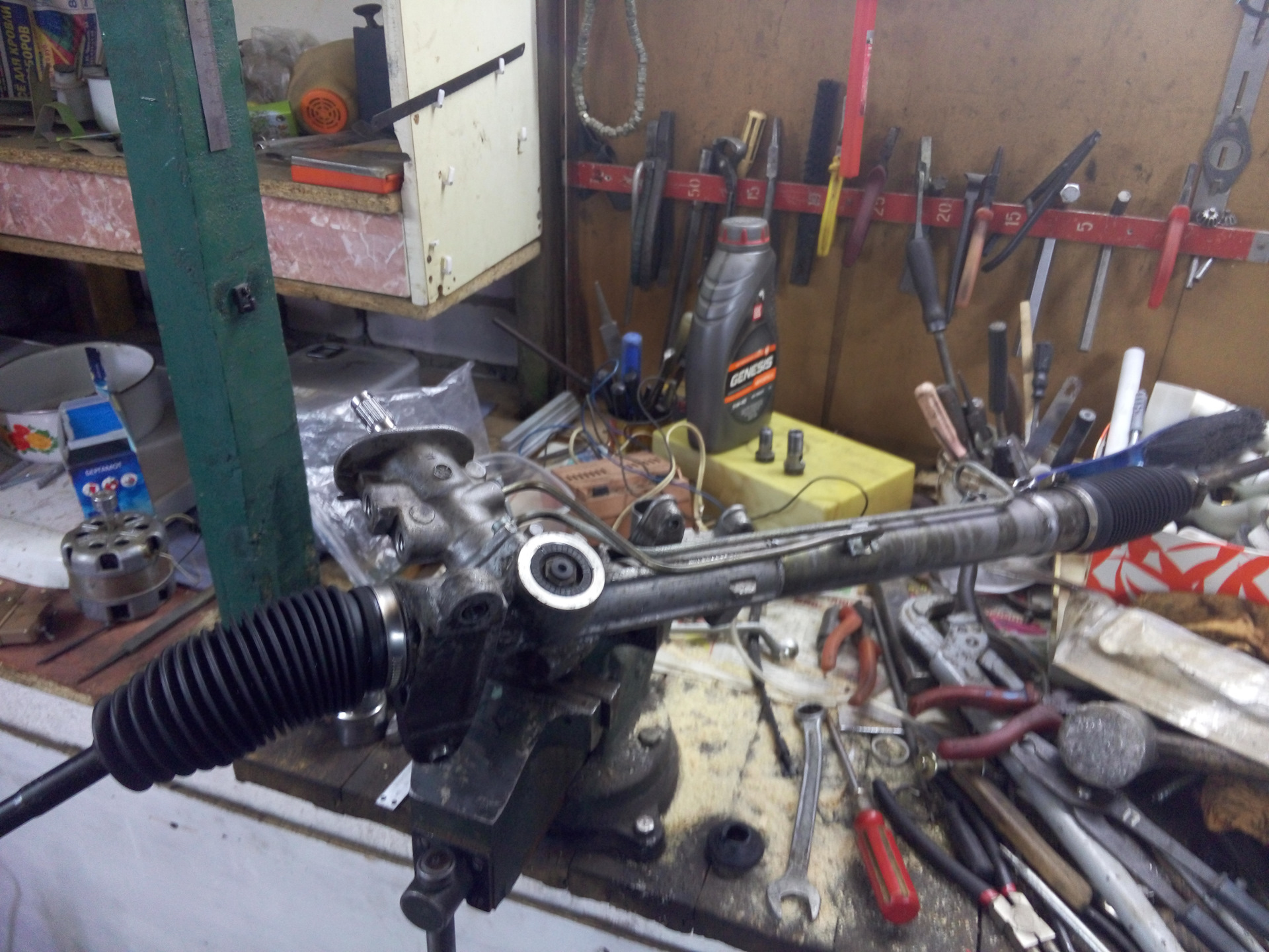

Сначала все тщательно отмываем.

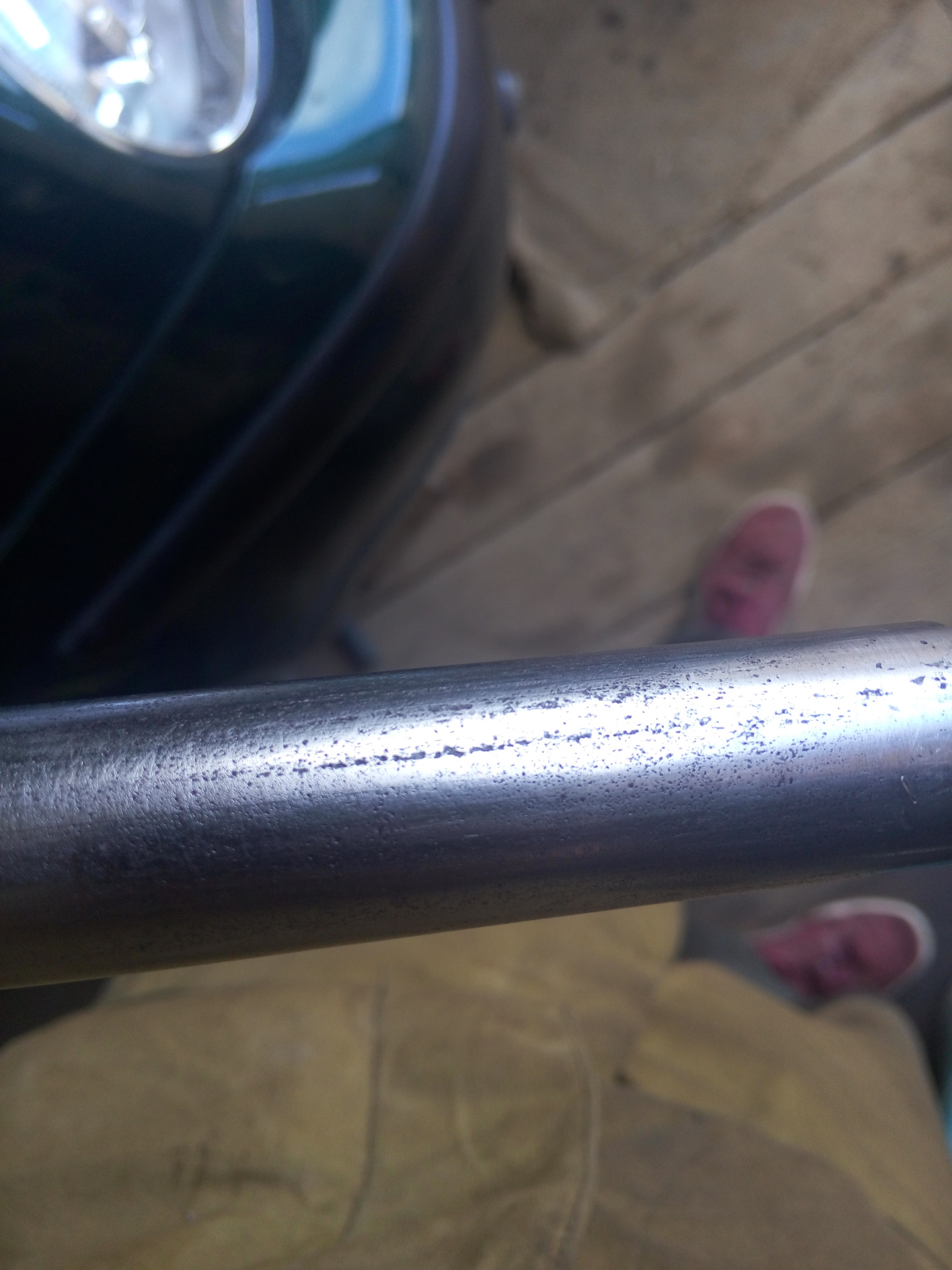

рейка выглядит как труп.

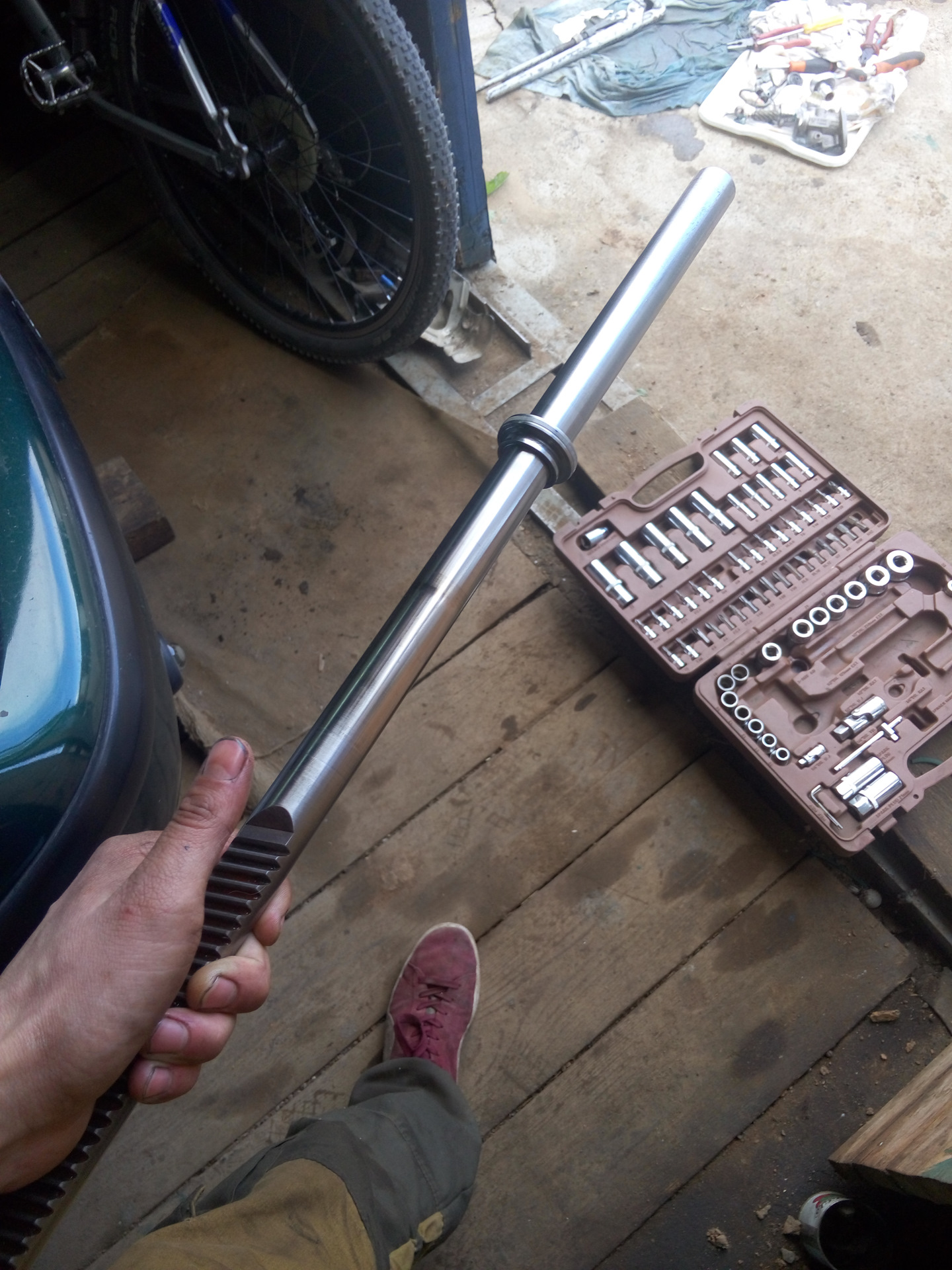

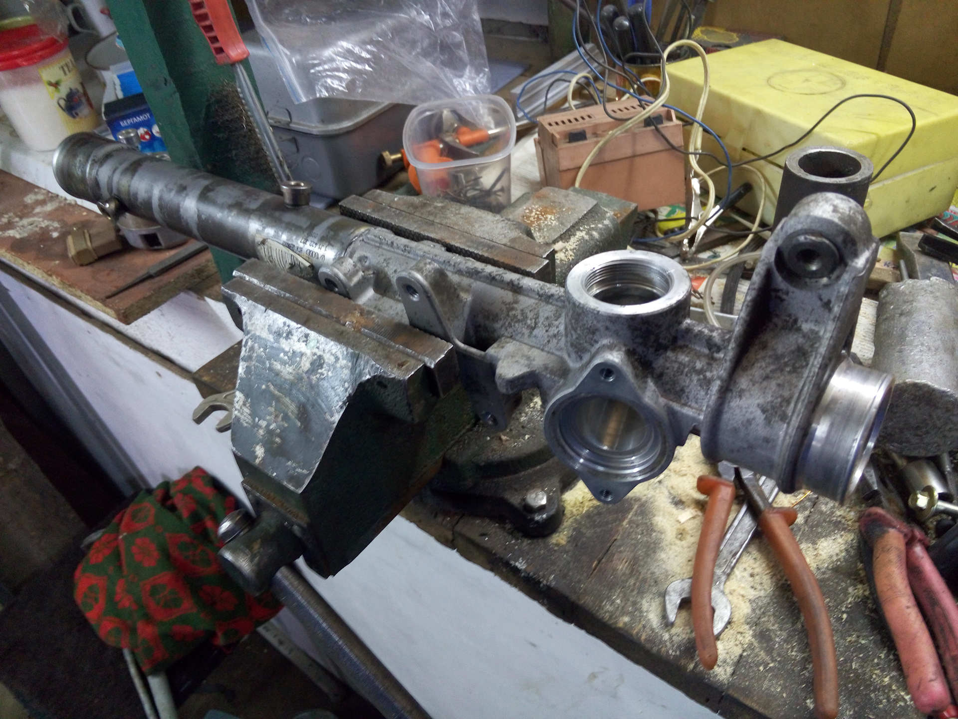

ну да а как без нее, пошел в токарку шлифовать.

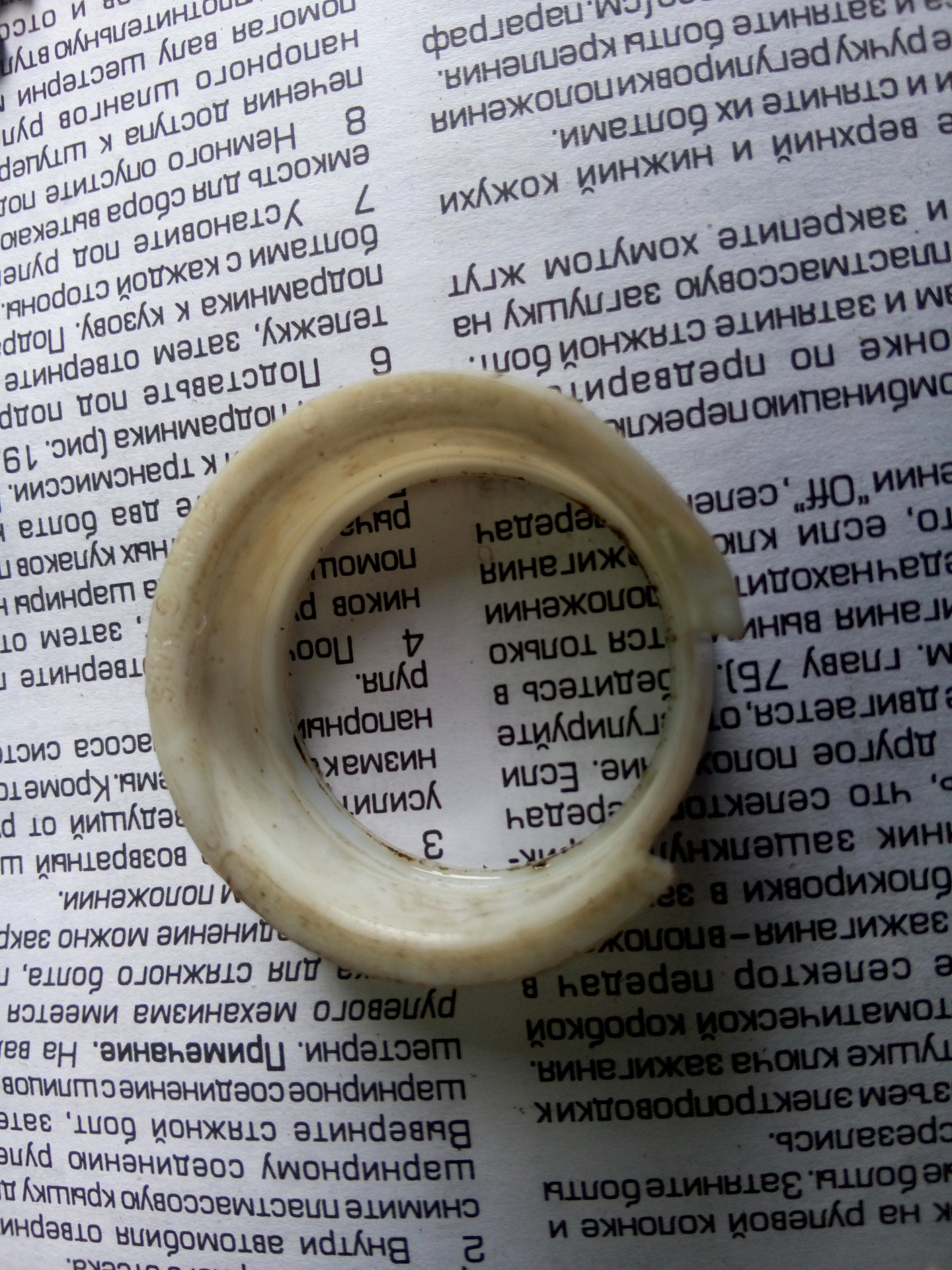

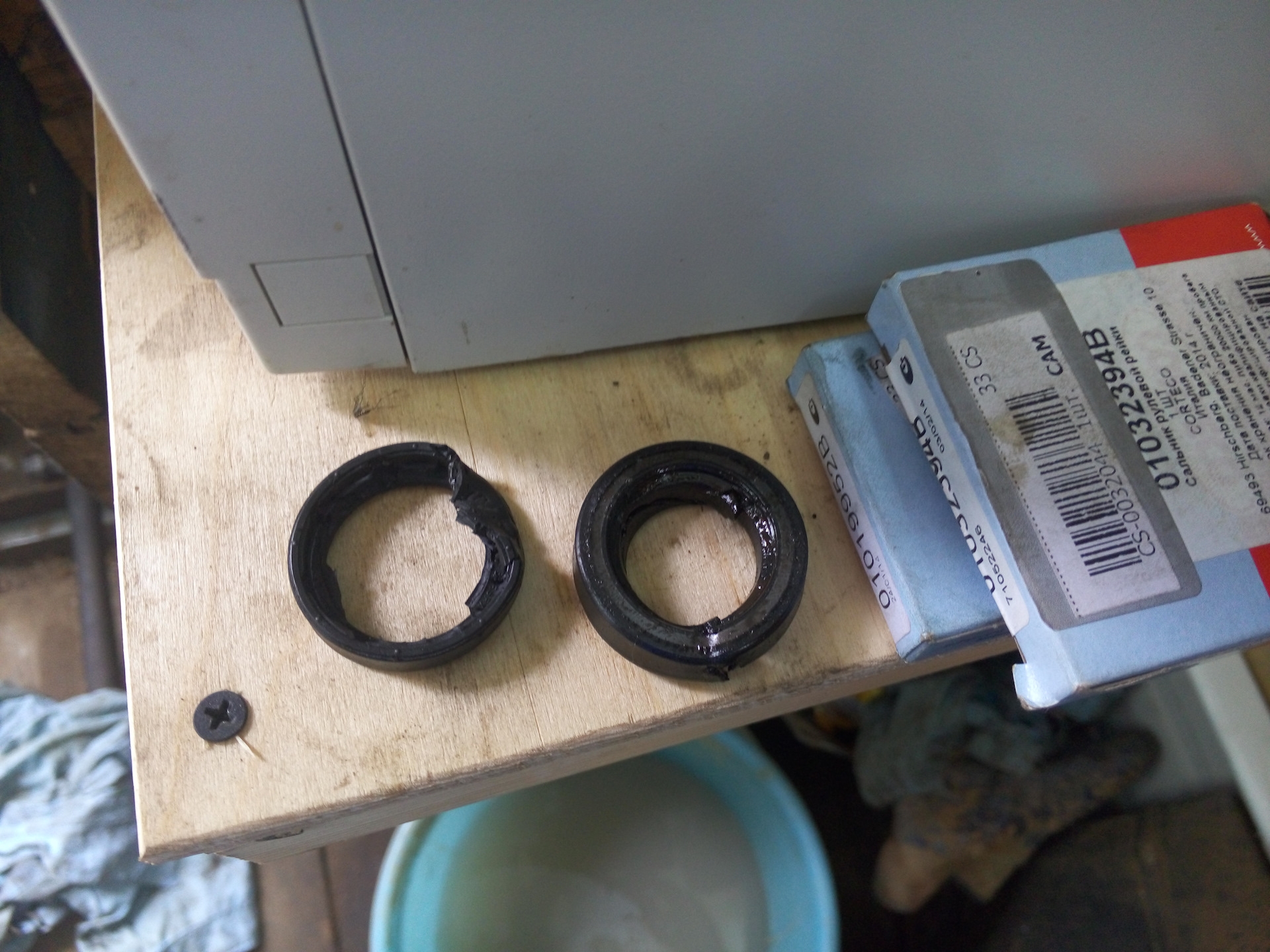

сальники изношены, рабочей фаски на правом сальнике вообще не было.

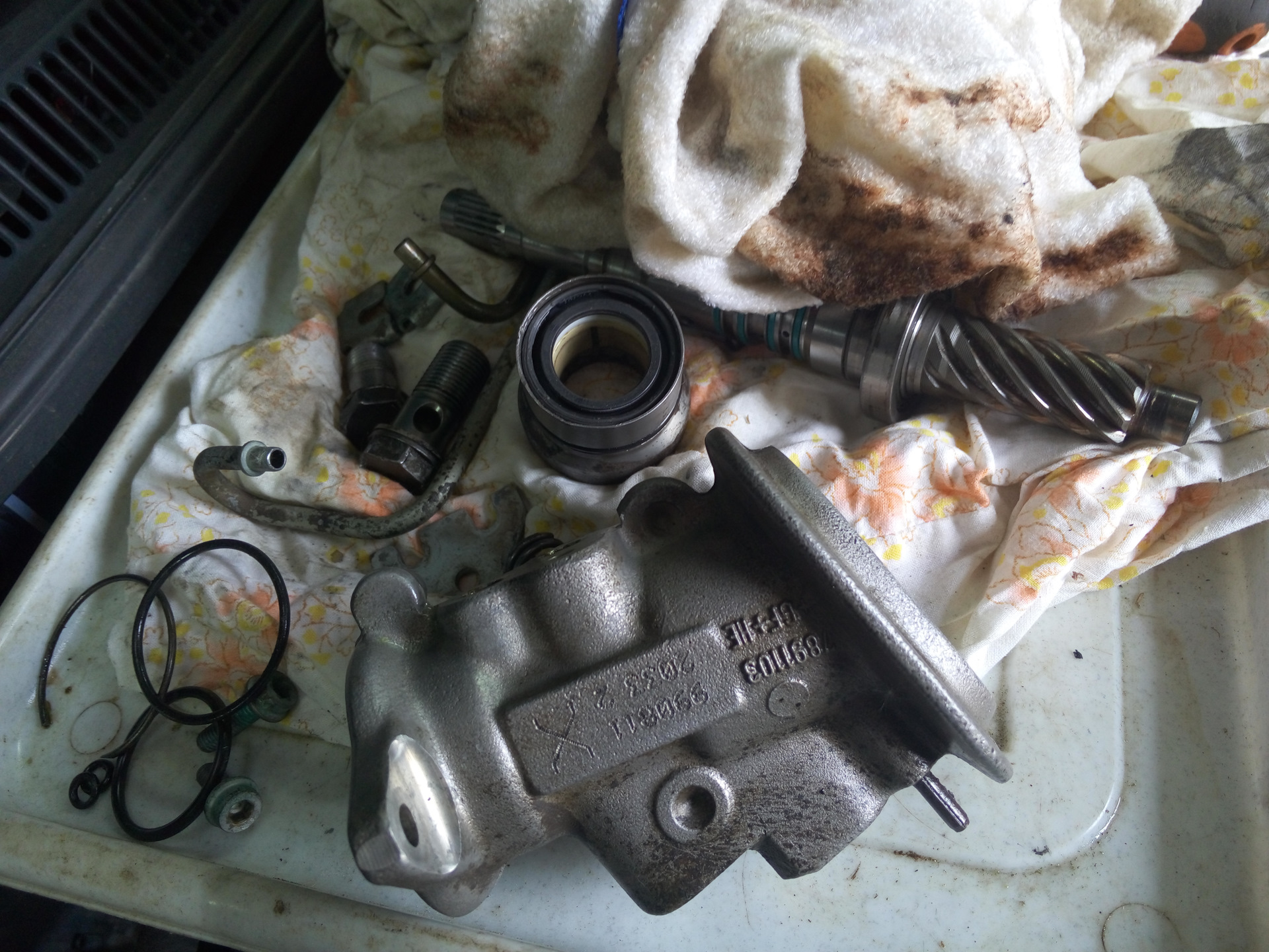

Уплотнения на валу менял, что на 5 фотографии если считать с низу?
нет, менялись только сальники.
жду ремкомплект… с двух сторон тоже течет… А вал отшлифовали, или сняли слой?!
Вал только шлифанул шкурка1000-2000
