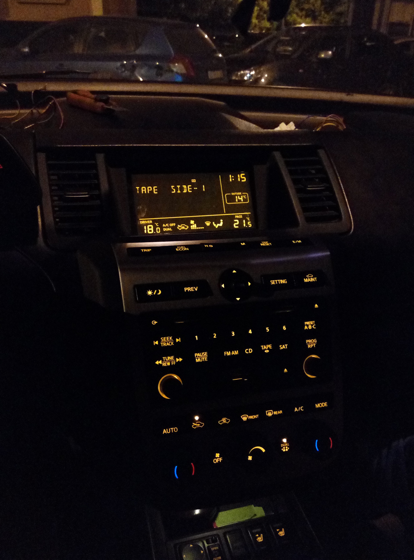

Обновление 1.07.2016 куплен другой блок управления климат контролем и штатная мп3 магнитола кларион от американца, шаг радио 0,05МГц сделан перепайкой резистора.
Порывистая душа отца Федора не знала покоя…
Планшет канул в небытие, монохром от америкоса выглядел все так же уныло как и европейский, но все таки продержался пару недель, пока на горизонте не замаячил цветной экран от американского Мурано. Больше всего боялся что оно не заведется, т.к. пришлось сращивать евро и амеро блоки, все как говорится на свой страх и риск. Задумано — сделано. Результатом доволен. Докупил блок камеры з/х. Завелось с китайской камерой.
Так же доволен что вернулся к штатному бозе, звук показался качественнее чем на пионере.

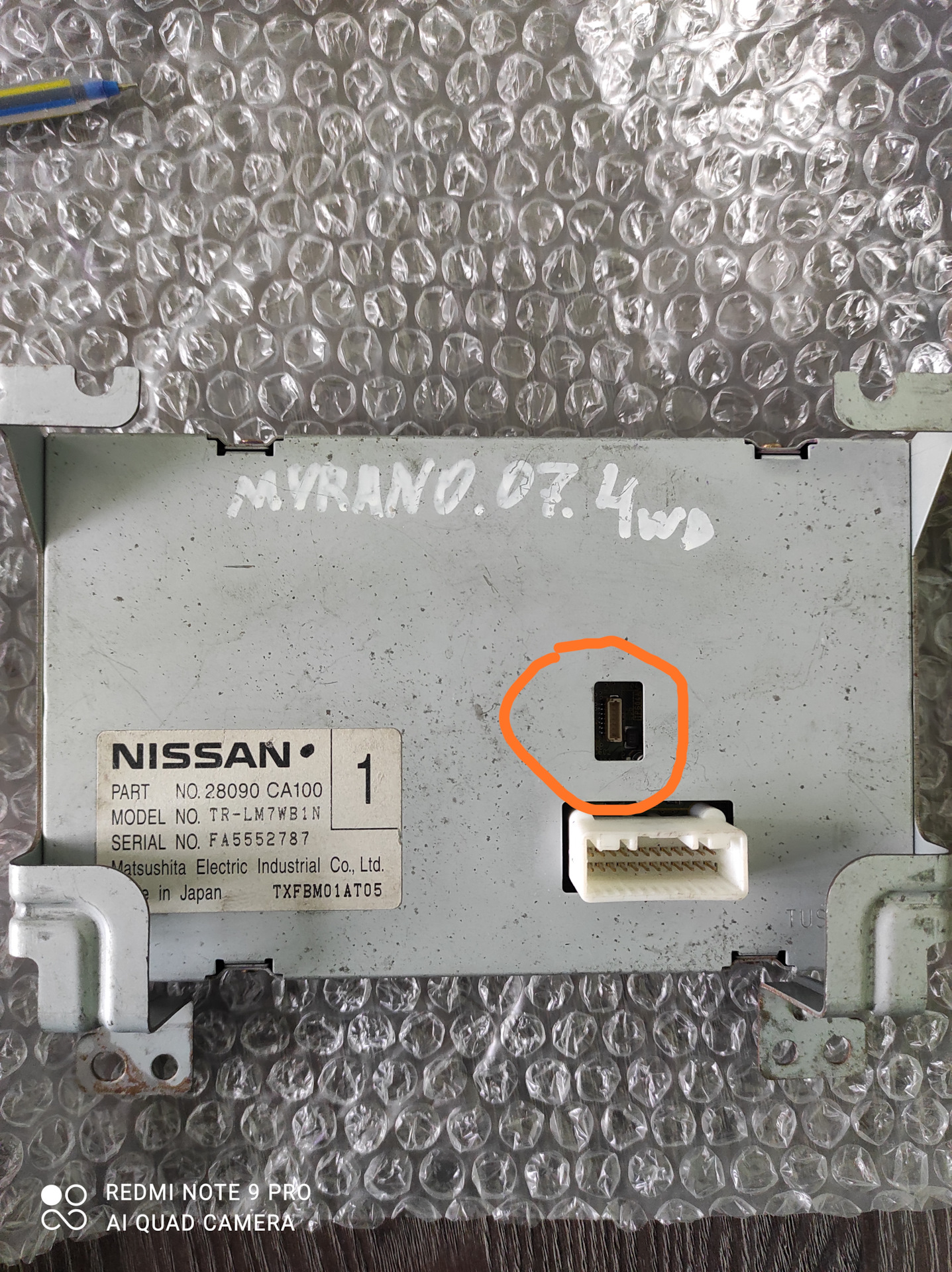

Для установки необходимо:
— Экран 28090ca100
— Блок управлением экрана 28330сс26d или 28330сс210 или 28330сс21a с их поисками посложнее, доставать скорее всего придется из-за бугра, но проблем с этим особо не вижу. Можно брать и другие блоки после 2005 года, но на них не будут работать часы, т.к. для их работы придется докупить блок навигации.
— Центральный блок кнопок БЕЗ НАВИГАЦИИ в сборе с магнитолой Бозе мп3 (Clarion pn-2764) и блоком управления климатом 2006-2007 годов — 27760-CB62A или 27760-CB63A (возможно подойдут и другие, с более ранних мурано, но не факт что будет работать весь функционал, на блоке от американского мурано 2003 года например не работали: индикация открытых дверей, не загорался салонный свет в режиме Door при открывании двери, пищалка когда фары не потушены и выходишь из машины) Бывают и не Бозешные магнитолы, бывают блоки кнопок с кнопками под навигацию.
— Блок камеры 284A1cc000, подходит и от других Ниссанов, Патфайндер и т.п.
У меня такая солянка, работает все исправно — 28090ca100, 28330сс26d, 27760-CB62A.
Видосик:
Эволюция дисплеев наглядно:

Приветствую. Подскажи пожалуйста подойдёт ли блок управления камерой от европейских или японского ниссана. Монитор с блоком уже приобрел.
Блок камеры не нужен. Можно подключить без него. От европейского подойдет, у японца две камеры, схемы нет, врядле подойдет.
Привет, а подойдёт ли блок дисплея 28330cb00a?
Нет, только тот что в статье. Твой от японца.
Понял, спасибо за ответ.
А ну То есть, мне нужно только купить дисплей с блоками и дополнительным проводом ?
Дисплей, блок и собрать проводку. Или купить готовую.
