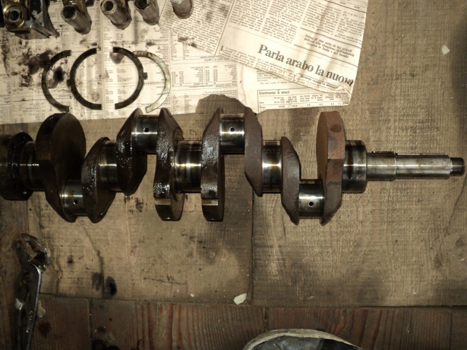

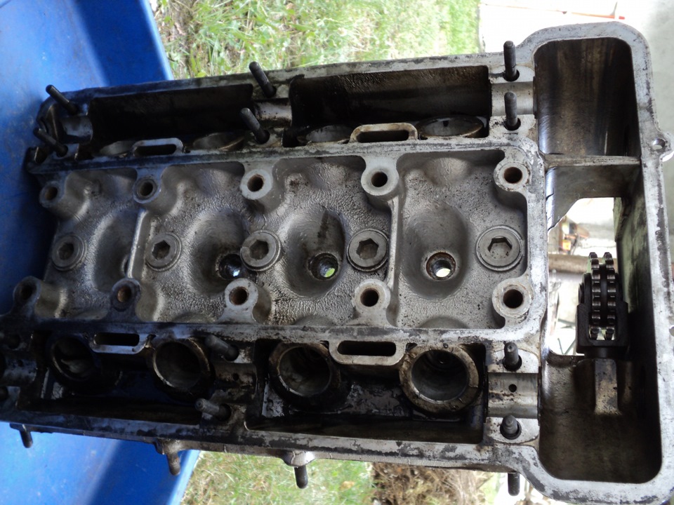

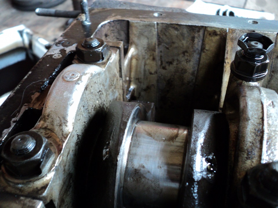

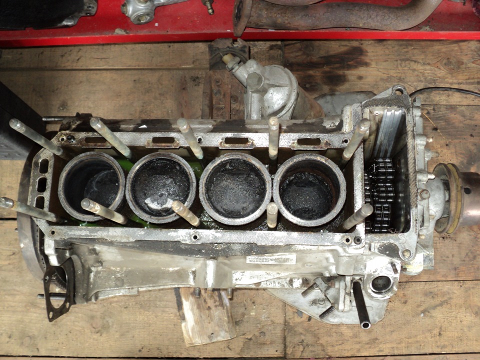

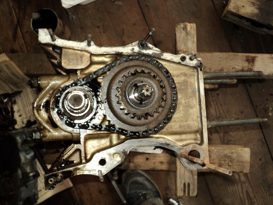

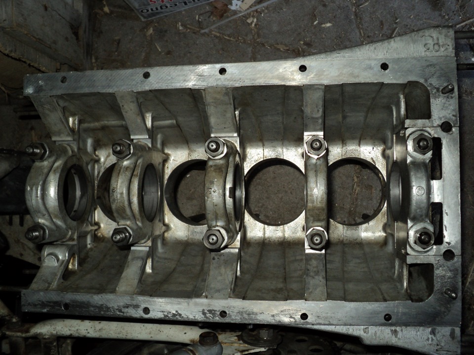

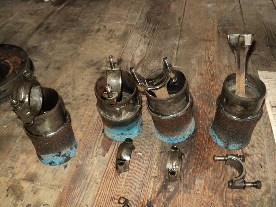

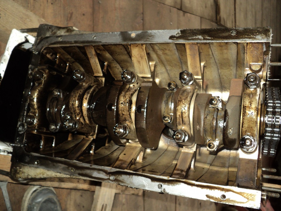

первым делом взялся за мотор, очень хотелось посмотреть почему он "встрял" не крутился. оказалось, что есть такая болезнь у моторов с двойным распредвалом за какое то время типа пару лет ОЖ проникает через прокладку ГБЦ в поршни ну естественно охлаждалка делает свою работу с железом и алюминием.
остальное более мение как и обычные моторы все мерять, балансировать надеюсь займусь этим.

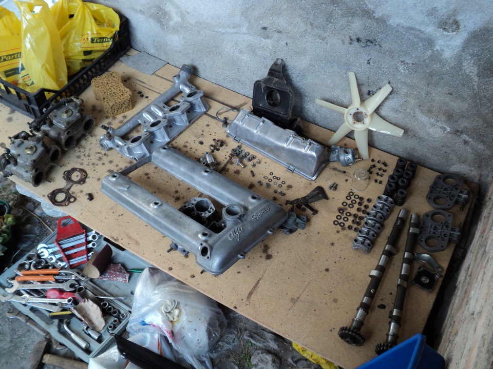

ну и просто несколько фоток.

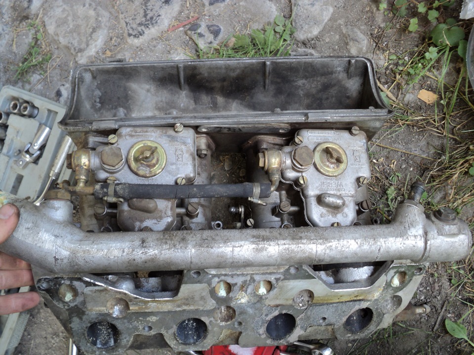

У меня такой же мотор только 1,6 с какой то альфы ох я с ним наеб…ся это пипец ну собрали с горем пополам только не Вебера а солексы ahh. 40 некто их не может синхронннезировать ну мотор убойный прет су…а как бешенны я кольца и поршня на экзысте заказывл коленвал точил под 0.50 у сеня 0.25 вкладыши стояли
аа да да) все моторы альфа двух вальные мощнятские)
на счет синхронизации нужны синхронизаторы, без них очень сложно. еще нужно смотреть заслонку, если имеет люфт, фиг настроите, это я на своем опыте)))

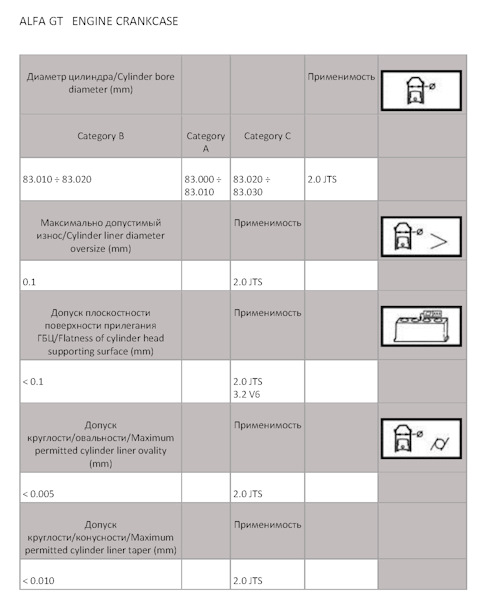

я лично столкнулся с тем что голова от 1.6 стает на 2.0 твинкам, гильзы 2.0 становятся в 1.8 блок. короче конструктор)
да)) встает без проблем) но клапана меншье.
с конструктором согласен)))))
Жаль что коленвал непротивовесный( Лепи с него 2.0, или не получится?
Наверно разницы нету, надо точнее узнать. 1.6 точно можно сделать)) но гбц в обоих случаях надо будет менять.
