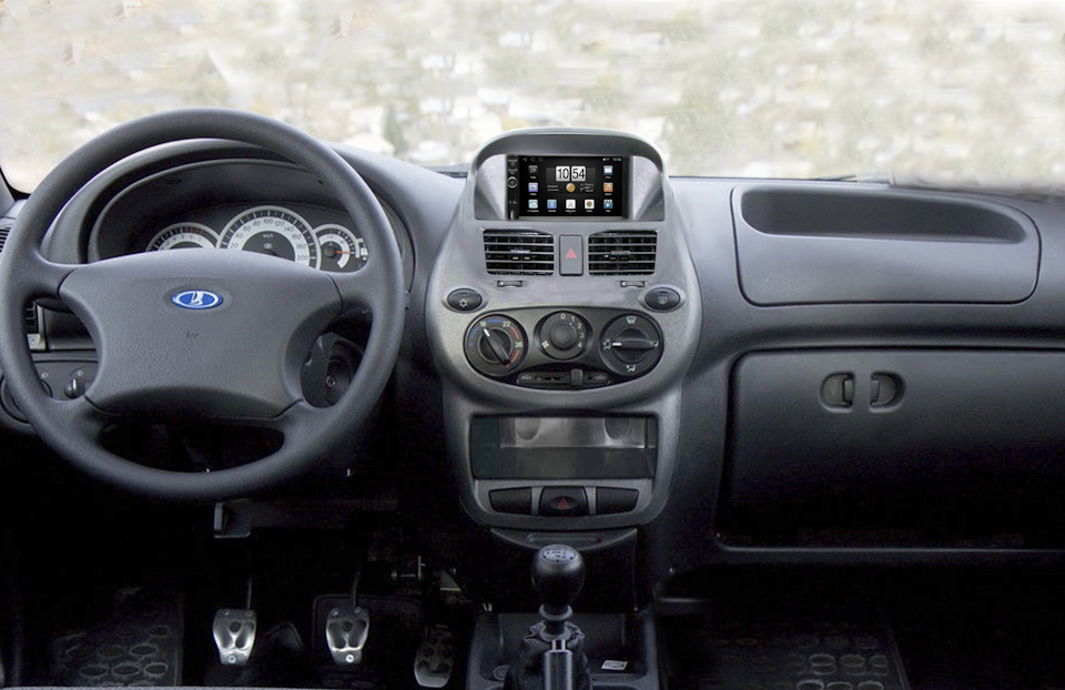

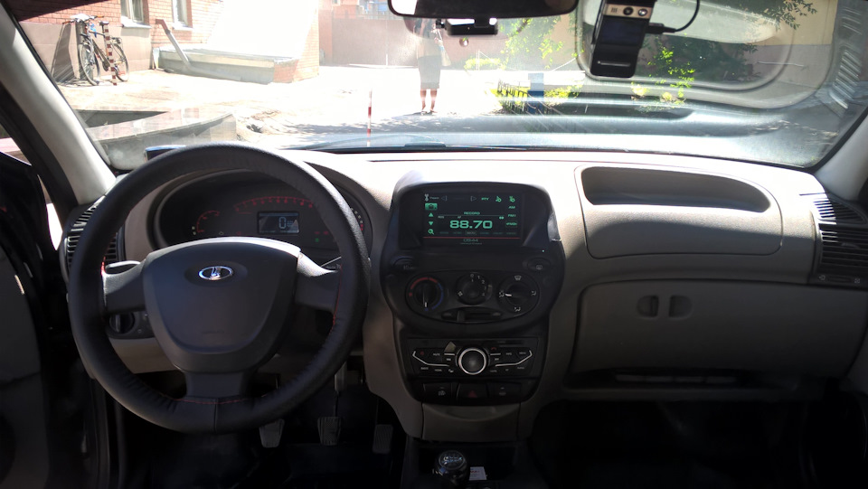

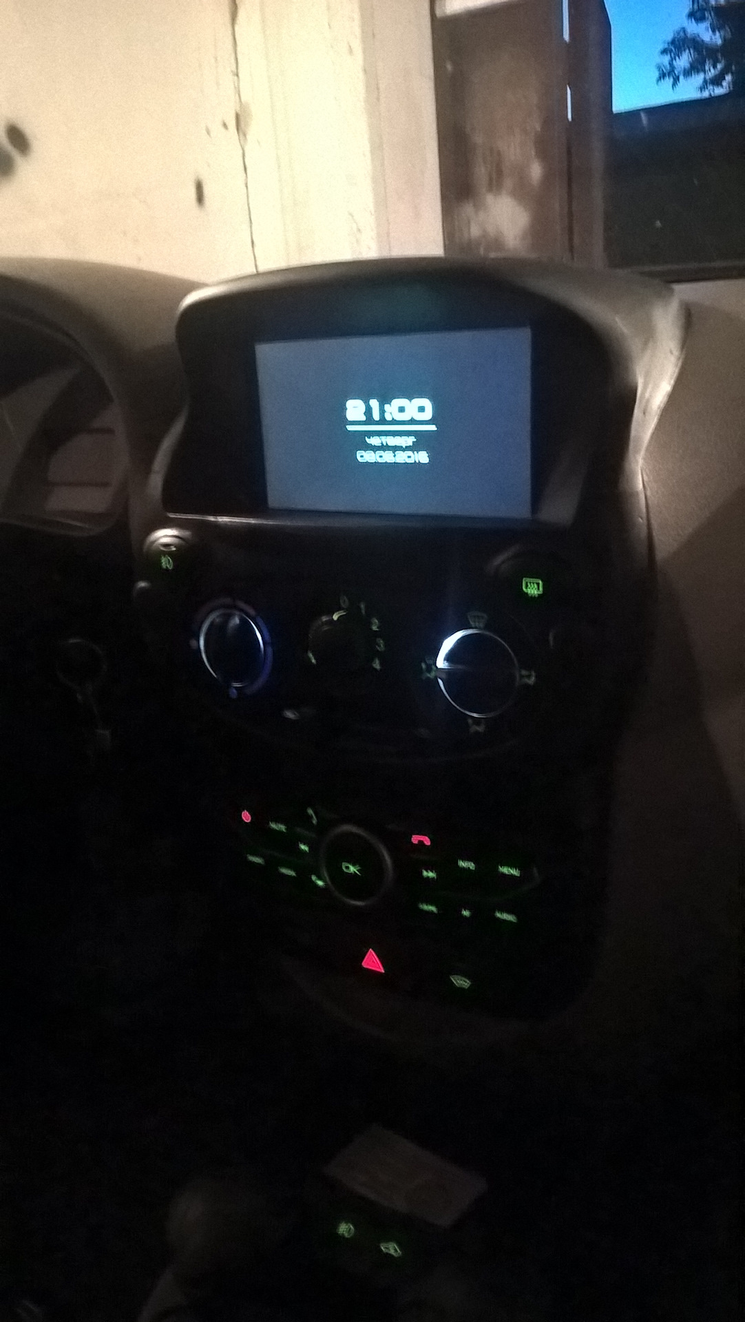

Всем здрасьте.
Обещал — нате )))
В прошлом бортовом я писал, что была необходимость поменять бортовой компьютер, из-за чего была приобретена гаммовская панель.
А произошло это вот почему (на фото).
Идея вынашивалась долго, пребирались различные варианты (вплоть до установки панели от гранты), но остановился на этом.
Технически проект реализован, осталось навести марафет: кое-что поправить, подогнать кое-где, пошкурить, убрать кое-какие косячки и будет збс ))
Впереди планы по прошивке, выносу микрофона и увеличение мощности и качества звука головы.
Думаю, нужна ли камера, у меня весьма неплохо работает парктроник… А парктроник и камера — это, по-моему, жир )))
За фото сильно не пинайте.

Здравствуйте, не пробовали подключить к диагностическому разъему, интересно возможно ли вывести параметры с эбу на монитор? Я сам по части электроники не силен но как понял в новых калинах приорах есть CAN-шина и эти магнитолы берут сигнал с этой шины, в калине 1 я так понял К-line, где то читал что магнитолы эти поддерживают К-line, ни кто не пробовал подружить ммс с эбу ?
Будет "can err" )))
frosty85 свяжись с ним, думаю он сможет помочь подружить к-линию и кан.

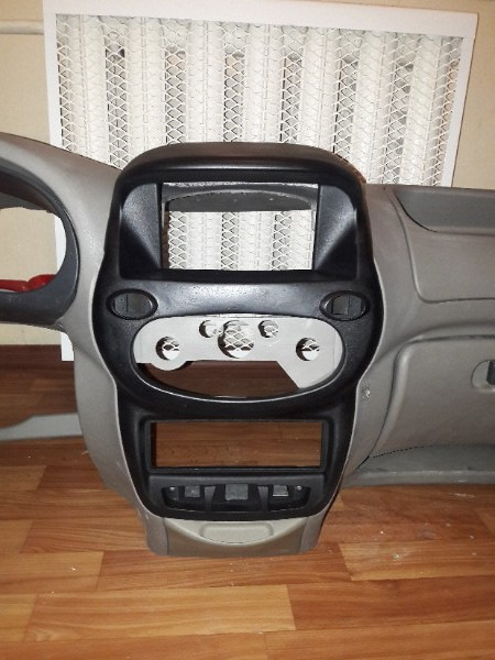

Здесь сделано немного не правильно. Экран нужно утопить вглубь торпеды, сдвинуть к лобовому. На 2 Калине более покатая панель.
Я тоже ЗА сохранение воздуховодов. Тут явно придется от приоры направляющие воздуха ставить
они без проблем подойдут. Только вопрос компактификации с монитором
В китае видел продаются корпуса для мониторов пластиковые. Знай, приклеивай к торпедо

сам блок кнопочный ММС 2192 обязательно к родному экрану только подключается, или можно к любому подключить, к обычному складному?
Только к родному, если вы не матерый электронщик )))

А камеру заднего вида на эту ммс не думали выводить? Не знаю, как дать понять ммс о том, что включена задняя.
Один сигеальный другой питание провод с ламбы заднего хода береш и все
Уже разобрался. Там на исо колодке есть разъём, для 12в включения заднего хода.

А навигацию он показывает?
канешн )) после прошивки он все показывает)))

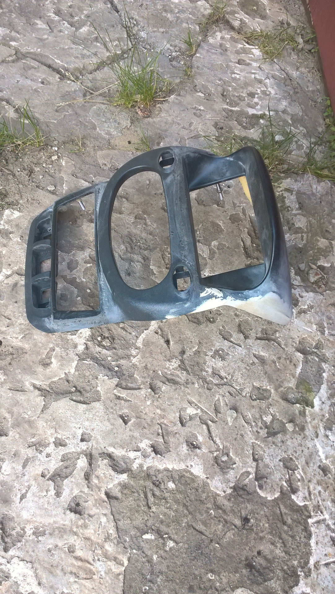

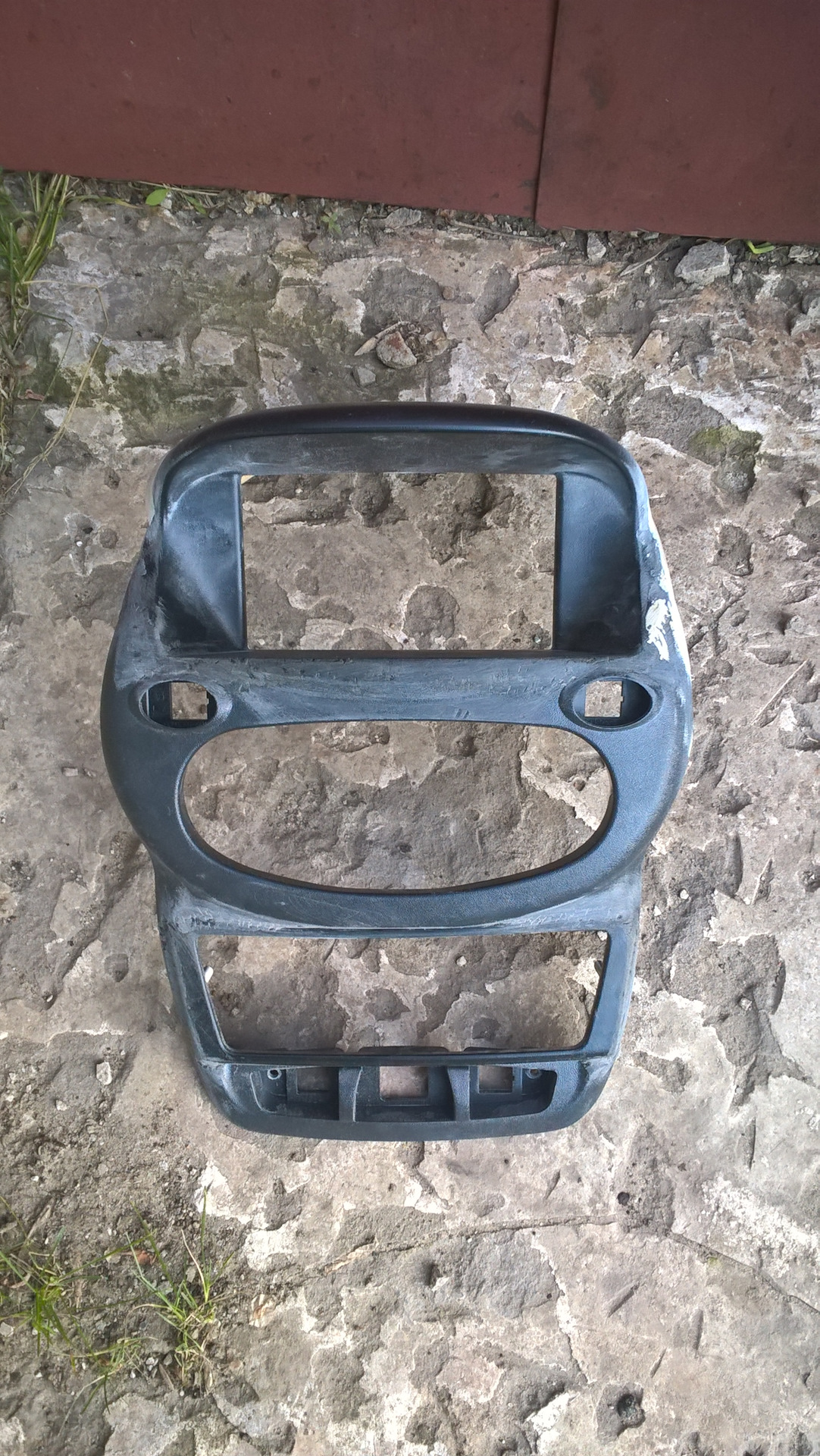

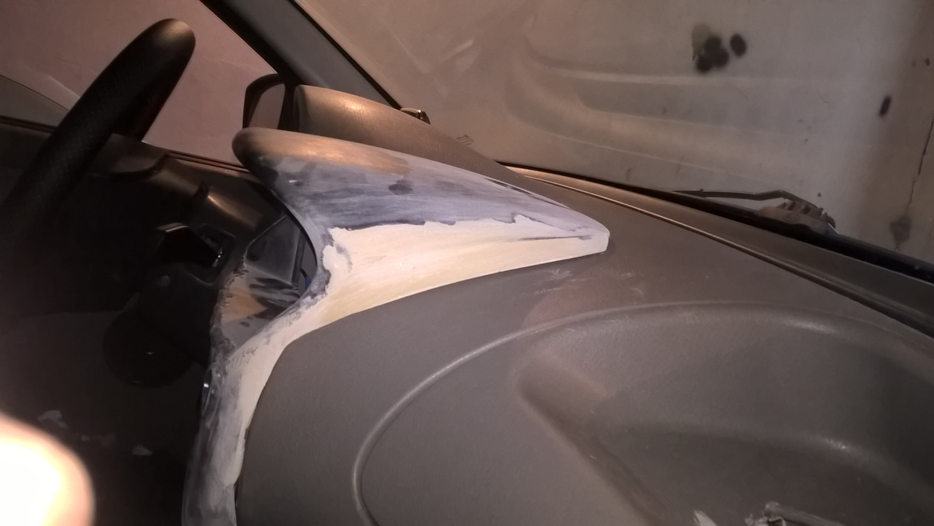

А чем вы скрепляли отрезанные с разных панелей пластик.
Сначала спаивал паяльником и пластмассой, вроде норм держится. Далее стекловолокно и смола изнутри будет все это дело усиливать.

Автор, если вам не сложно, не могли бы вы ее всю (точнее верхнею часть) промерять, попробую я на принтере распечатать такое как советовал AntropoGen.
Как Вы себе это представляете? Какие именно размеры нужны?
Какой размер окна под дисплей получился?
Стандартный, т.к. верхняя часть от консоли 2190
