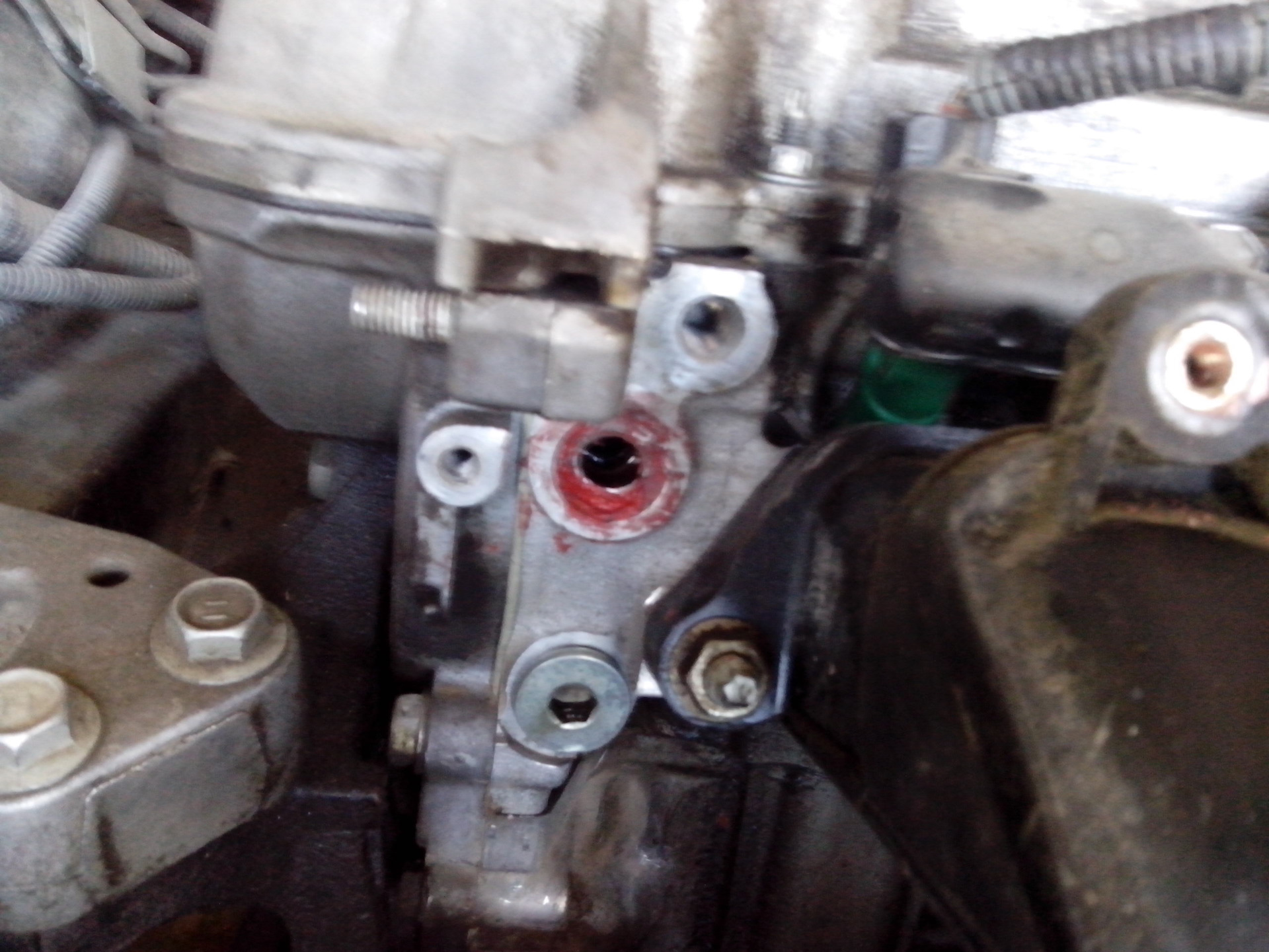

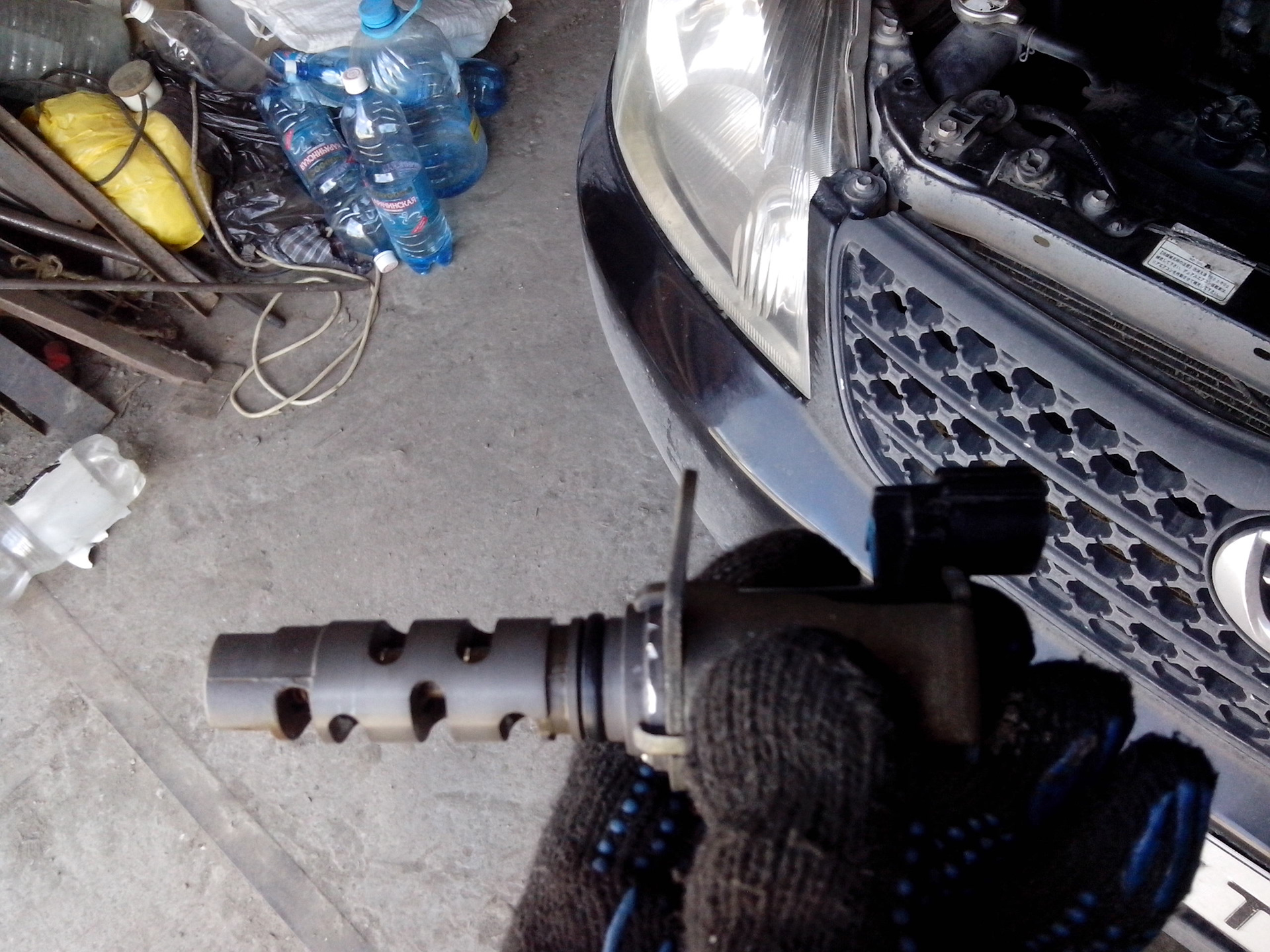

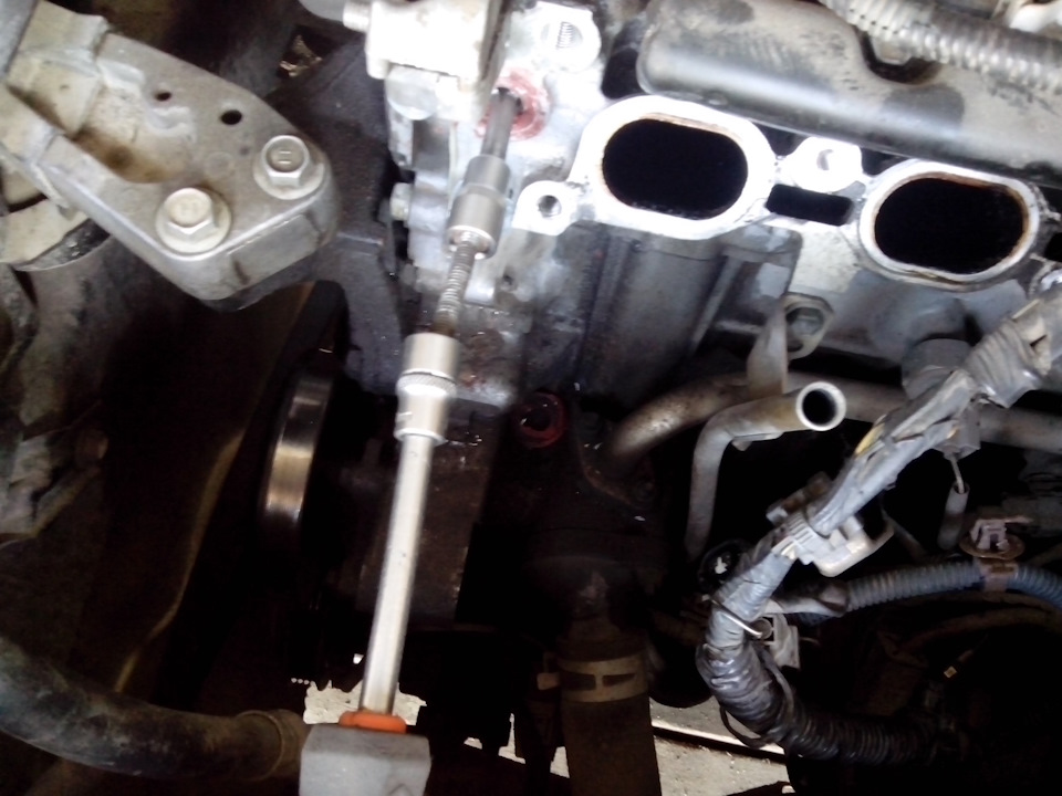

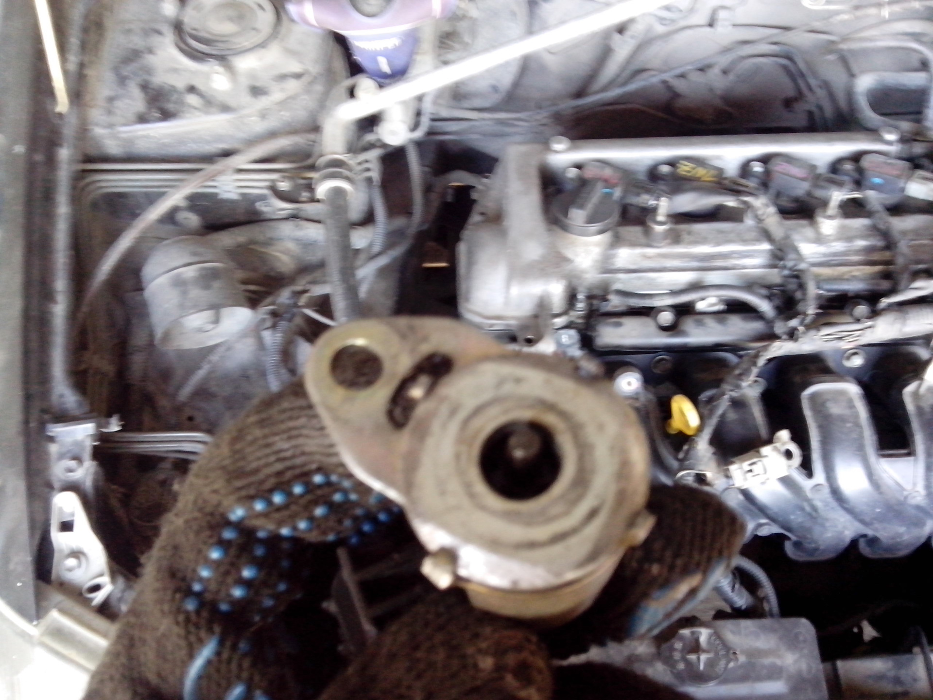

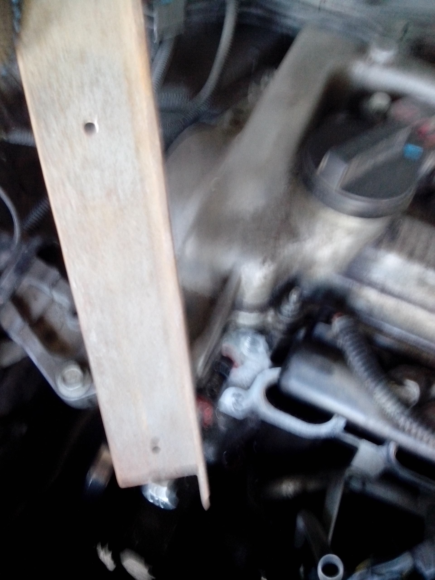

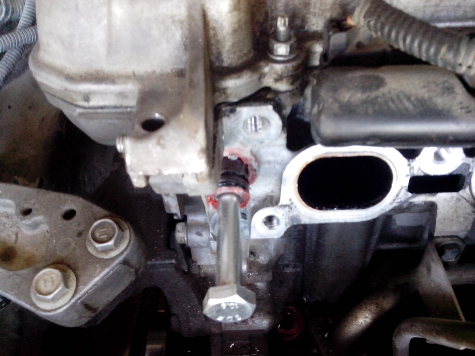

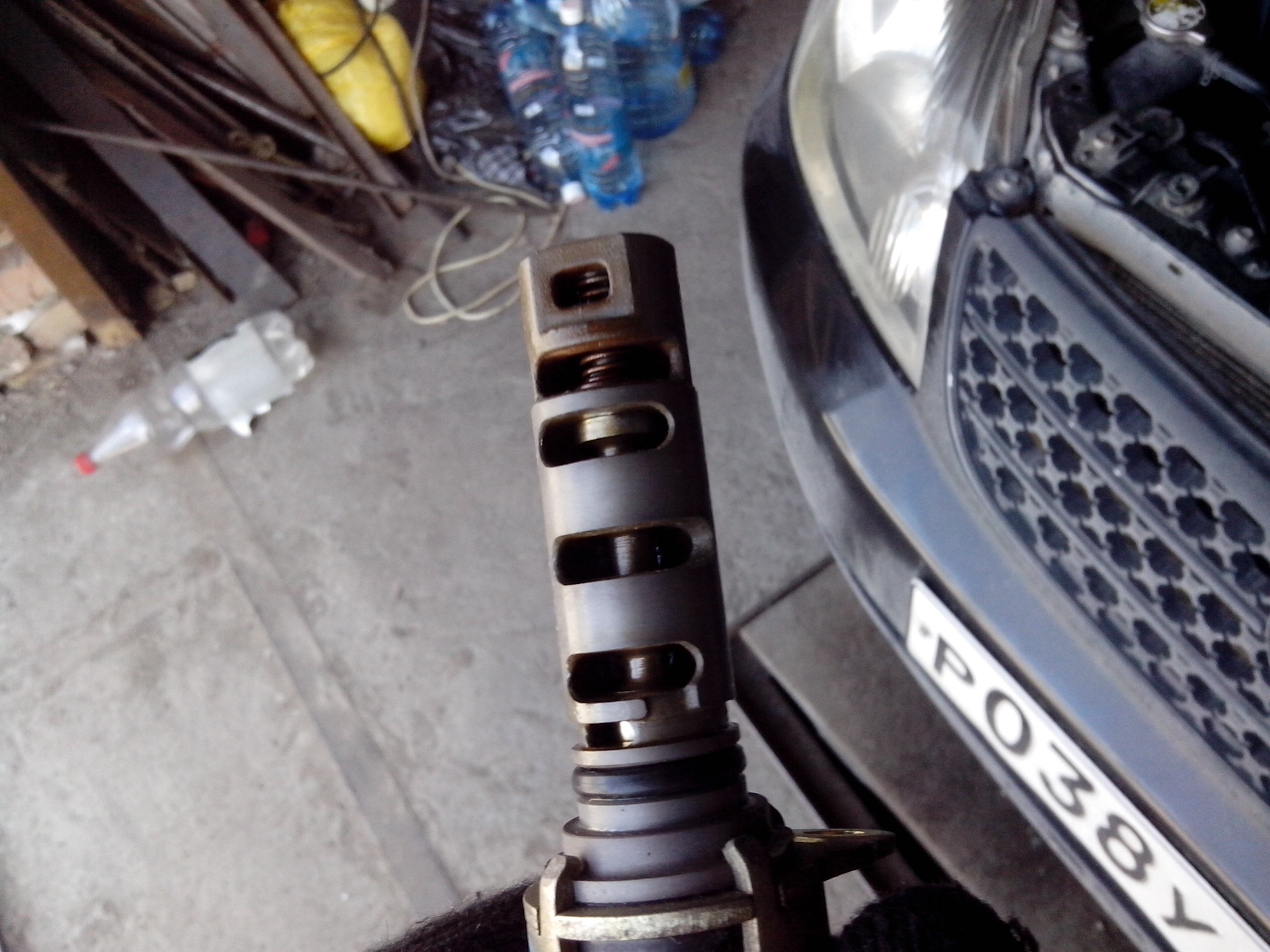

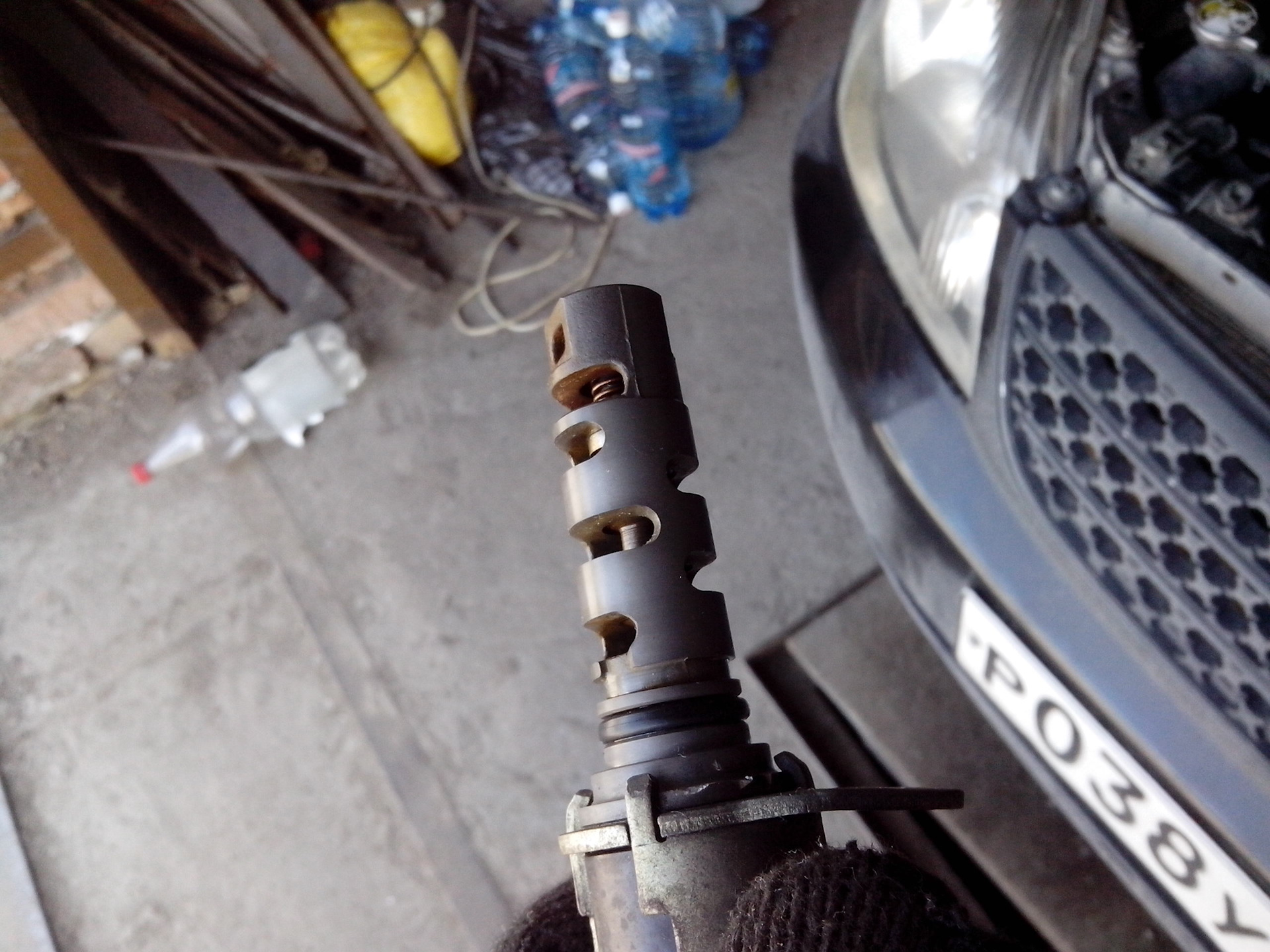

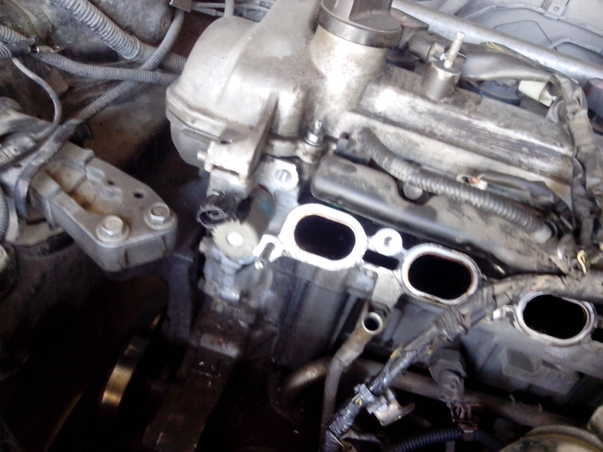

Особо не торопясь за черепановским вкусным пивом, таки вытащил клапан. Снял впуск, открутил шпильку, которая мешалась нарзать резьбу. Мечик был коротким, придумал удлиняшку в виде болта с 2мя гайками и 2мя головками на 10. Купил болт М10 шаг 1.25 длиной 100мм. Нарезал, вкрутил болт, тот прокручивается, а значит нужен рычаг. Железякой упер о клапанную крышку и потихоньку вытащил оставшуюся часть клапана. Он в дерьме. Стружки почти не было. Аккуратно что осталось ветошью достал. Одел резинку новую на контрактный клапан, всё везде почистил и поставил. Масло не капает, приёмистость получше стала. Отдельная благодарность карифану Johns0n за набор с мечиками. Саня, братан, если ты это читаешь, то не обижайся, я там хуйнюшку одну сломал, но не кретично, нарезать таки можно :D Всем добра и доброго vvt-iя))

Резинку как поменять, или с какой стороны натягивать, клапан разбирать надо?
Не надо клапан разбирать. Я так натянул аккуратно и всё
Масло больше не бежит?
Нет. Всё сухо)
Это хорошо, а у меня засопливил блин, все в масле

клапан грязный был?
Да, очень
после чистки изменения есть?
Я контрактный же поставил, тот чистый. Машинка лучше поехала.
