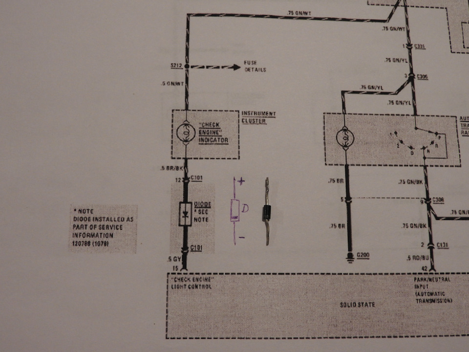

Итак, вернемся к нашему диоду! :)
Возникла мысль, что вероятно он нужен для того, что-бы избежать этого мерцания во время работы двигателя. Хотя, глядя на схему его установки, были сомнения, что это поможет… Но все-таки я взял диод со старой сигнализации и поставил его по схеме ЕТМ для 1988 года.
Это не помогло — лампа все так же мерцала при заведенном моторе. Если поставить диод обратной стороной, то естественно, лампа не горит вообще.
Как избежать этого назойливого мерцания лампы, кроме как поставить в ее цепь кнопку, и выключать ее — я не знаю. Разве, что привыкнуть и не обращать на нее внимания! :)
