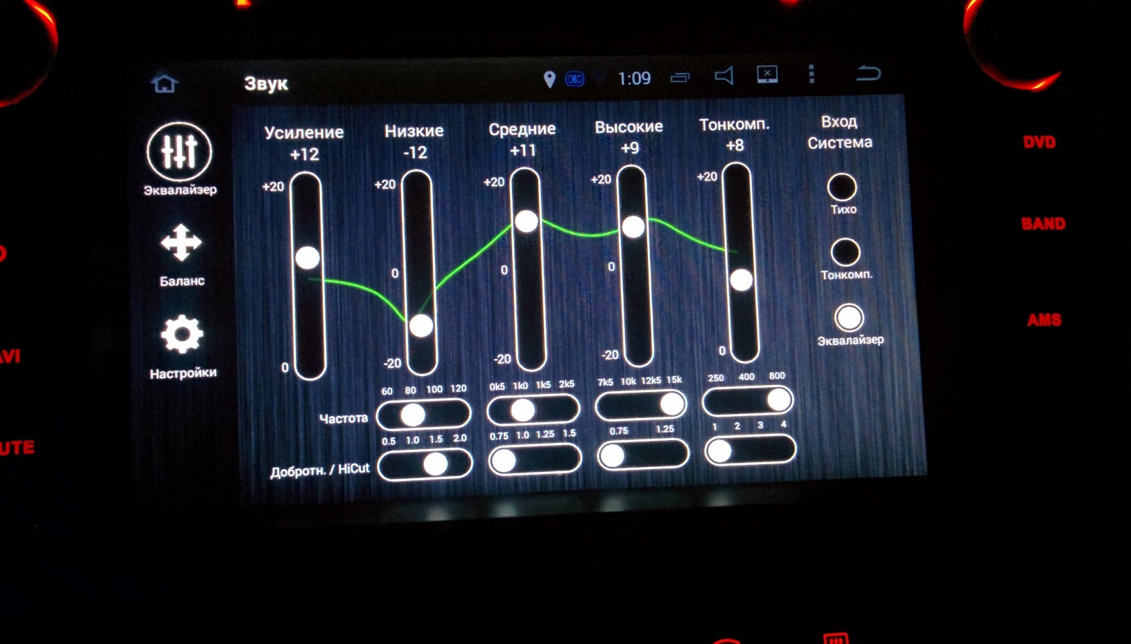

По первому впечатлению, звук стал лучше, но не "ВАУ", наверное есть смысл поменять штатные колонки и саб, а лучше колонки пропустить через усилитель. Понравилось, что можно настроить громкость звука на первом положении регулятора громкости и на последнем. Есть усиление. Можно понаваливать до хрипа колонок и заложеннности ушей от высоких частот)))). Но, повторюсь, надо настраивать.

Кроме того, в штатной реализации настройки эквалайзера относятся к любому входу, будь то система, радио, DVD и т.д. Опыт подсказывает, что желательно иметь отдельные настройки эквалайзера для разных входов – звук от радио, например, чаще хочется скорректировать совсем не так, как при прослушивании музыки из файлов или CD.
Эти настройки применяются и сохраняются отдельно для каждого входа (Система, Радио, ТВ, ДВД и т.п.)
Усиление – уровень предварительного усиления, то, что штатно можно настроить в заводских настройках с перезагрузкой. Здесь выведено для оперативного регулирования на ходу. Зачем нужно – разные входы изначально имеют или могут иметь разный уровень сигнала. Для того, чтобы при переключении между радио и системой или, например, линейным входом, громкость не прыгала при одном и том же положении главного регулятора громкости, используется этот регулятор. Плюс, многих не устраивает слишком тихий звук при максимальном положении главной громкости – можно поднять тут.
Низкие/Средние/Высокие – три полосы аппаратного эквалайзера. Регулируется уровень усиления от -20dB до +20dB, частота и добротность фильтра. Чтобы понимать эти настройки, стоит ознакомиться с принципом работы параметрического эквалайзера, все легко ищется в Интернете. В двух словах, мы изменяем уровень сигнала на частоте, при этом изменяется уровень и в некотором диапазоне вокруг. Чем меньше добротность, тем на более широкий диапазон частот распространяется регулировка, а чем больше добротность, тем, наоборот, ширина затрагиваемой полосы частот меньше.
Тонкомпенсация – тоже можно почитать в Википедии, вкратце – это нелинейное, зависящее от громкости, искажение АЧХ для более одинакового восприятия звука на разных уровнях громкости. В целом, регулировка занижает уровень на выбранной частоте. Так же, немного приглушаются и высокие частоты параметром HiCut – чем меньше, тем в меньшей степени это происходит, чем больше – тем сильнее. Ниже графическая иллюстрация от производителя чипа, как это работает.
Справа – кнопки, показывающие текущий статус и позволяющие включать-выключать эквалайзер, тонкомпенсацию и режим тишины (mute). То есть, эквалайзер и тонкомпенсацию мало настроить, их еще надо и включить. Сделано для возможности временно отключить, не сбивая настройки, иначе пришлось бы двигать все по нулям, а потом восстанавливать.
И в правом верхнем углу – надпись-индикатор текущего активного входа (Система, Радио и т.д.), просто для информации.

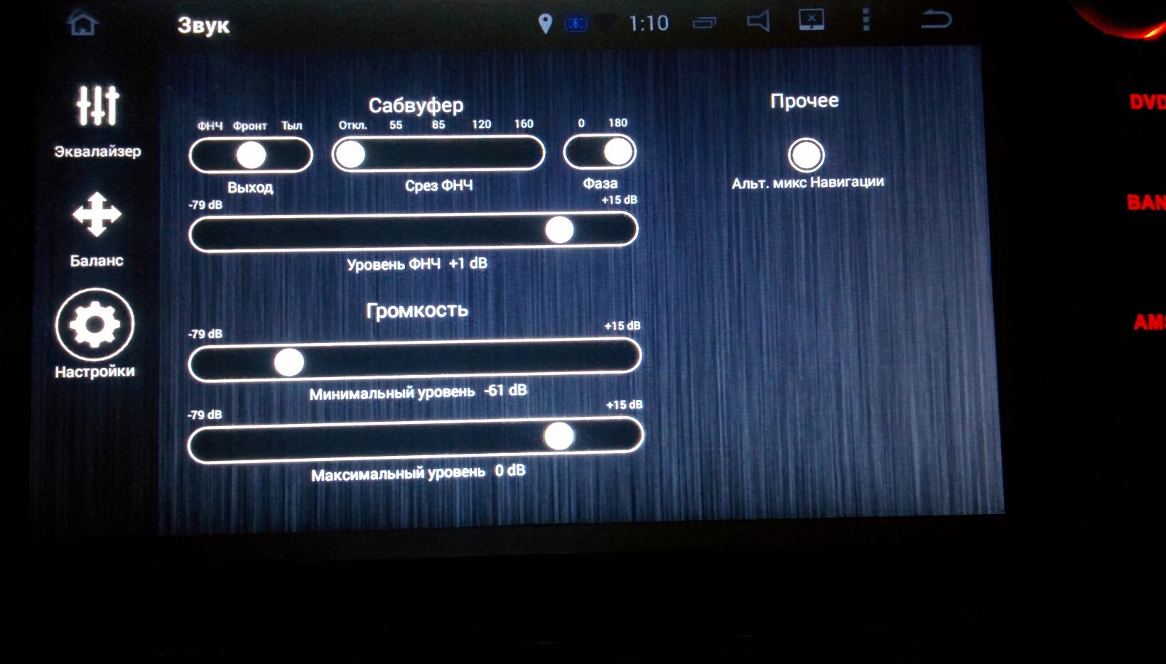

Здесь можно настроить сабвуфер и диапазон регулировки громкости.
Выход сабвуфера в наших устройствах может брать сигнал с фронтальных каналов, с тыловых, и со специально предназначенного канала с фильтром низких частот. Если сабвуфер подключен к фронту или тылу, на него будет подаваться весь диапазон частот. Если же выбран вход от ФНЧ, то вступают в силу настройки частоты среза (можно и отключить для подачи полного диапазона), фазы (0 или 180 градусов) и так же уровня усиления.
Настройки громкости позволяют подогнать границы регулировки громкости под вашу аппаратуру или желание. Минимальный уровень – это когда системный регулятор на минимуме, максимальный уровень – когда он на максимуме. По данным производителя, при регулировке громкости выше 0dB значительно возрастают шумы, так что я бы, наверное, советовал не превышать этот уровень, а лучше чуть поднять уровень предварительного усиления (первый регулятор в эквалайзере).
