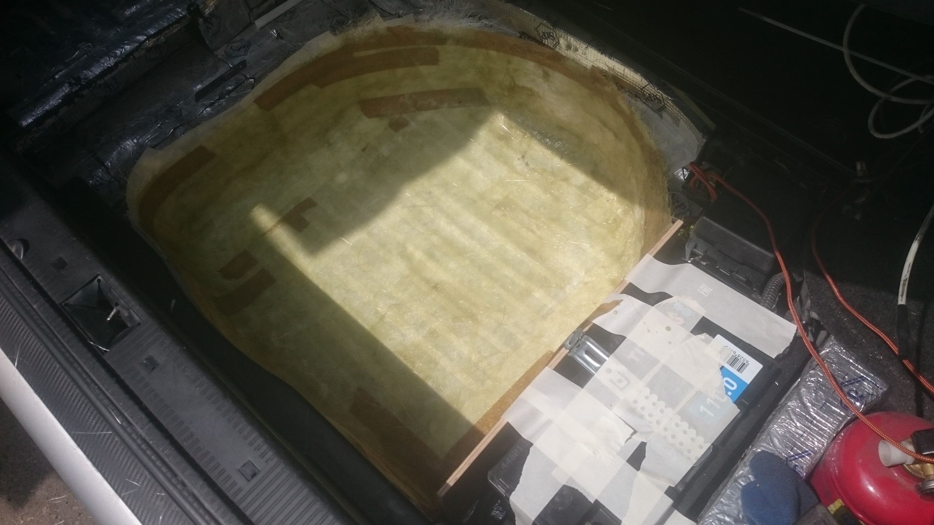

Писать особо нечего…фотоотчет подробный, как Kicker DS12L5 в ЗЯ типа СТЕЛС перекочевал )))
Фото просто для усвоения масштабности коробки!
Технология создания стелсов полагаю всем известна. Будем заострять внимание только на основных конструктивных моментах.
Монтируем пенечки для лицевой доски из МДФ
Используем забивные мебельные гайки М6 для фиксации дина. Не просто забиваем, а стягиваем сразу на стекольный клей TEROSON
