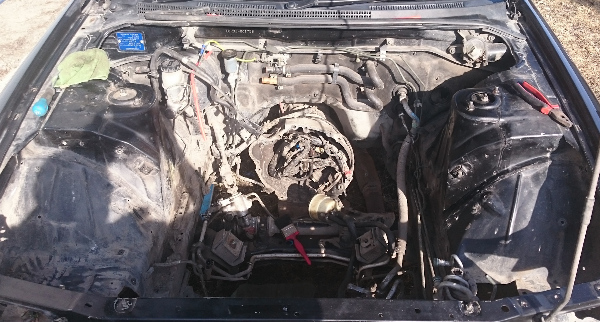

и я решил подготовить подкопотное пространство, для нового мотора.
Для начала надо все помыть, для этого я купил профан №1000
залил и ждал примерно час, потом смывал и так два раза
После этого, машина просыхала пару дней.
Тут я начал думать в какой цвет покрасить, долго думал и решил что будет ярко зеленый.
Для грунта я выбрал марку "KUDO" и флуоресцентную краску той же марки.
Сразу совет, наносите только белый грунт, в противном случае краска не
будет давать тот эффект который должен быть.
И грунт должен быть акриловым, если
покроете алкидным грунтом то краска не ляжет на него.
И конечно же лютая подсветка :))))
Вот такая красота получилась, теперь буду копить на мотор
P.S. Гребаный кризис.
