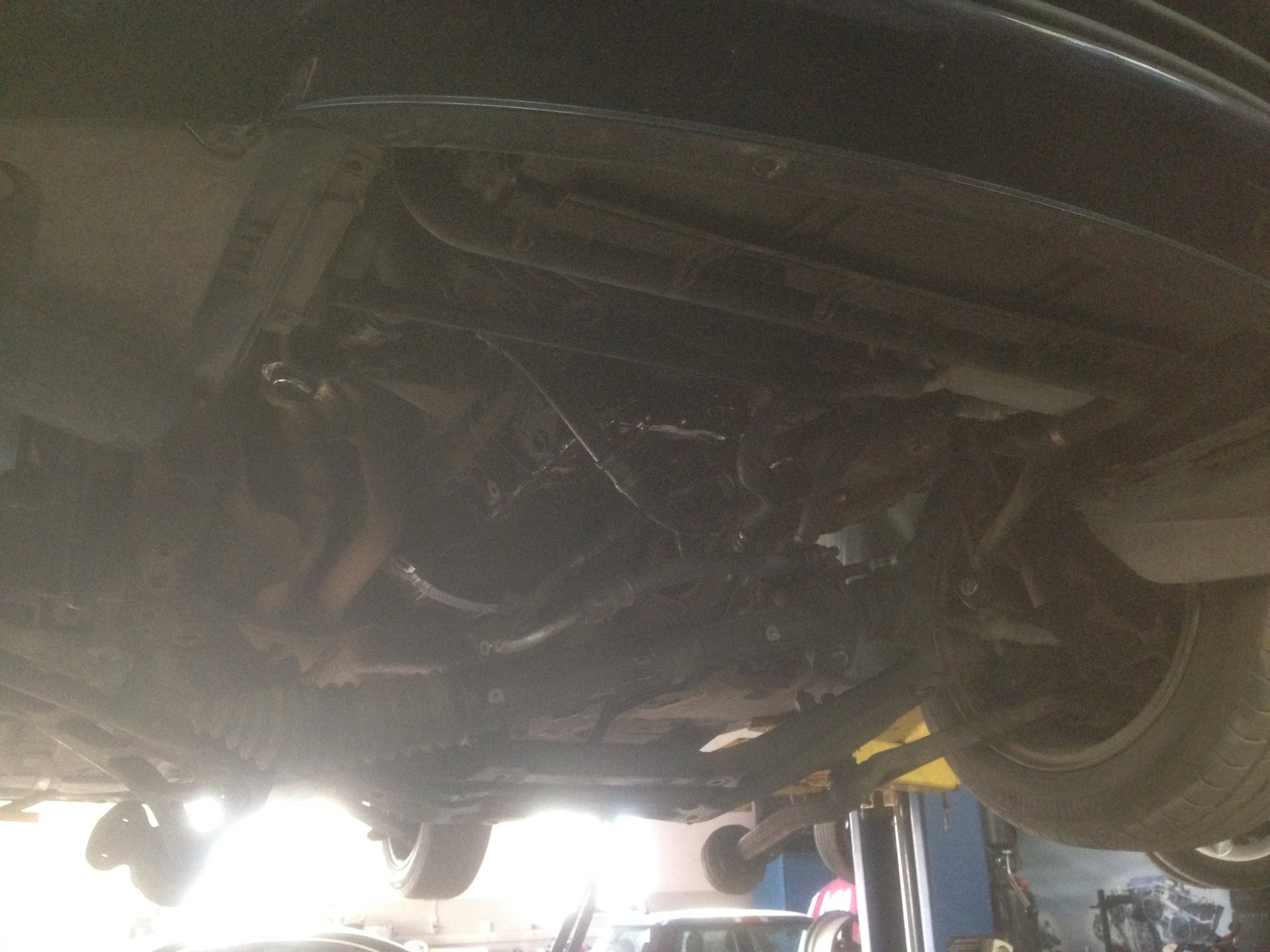

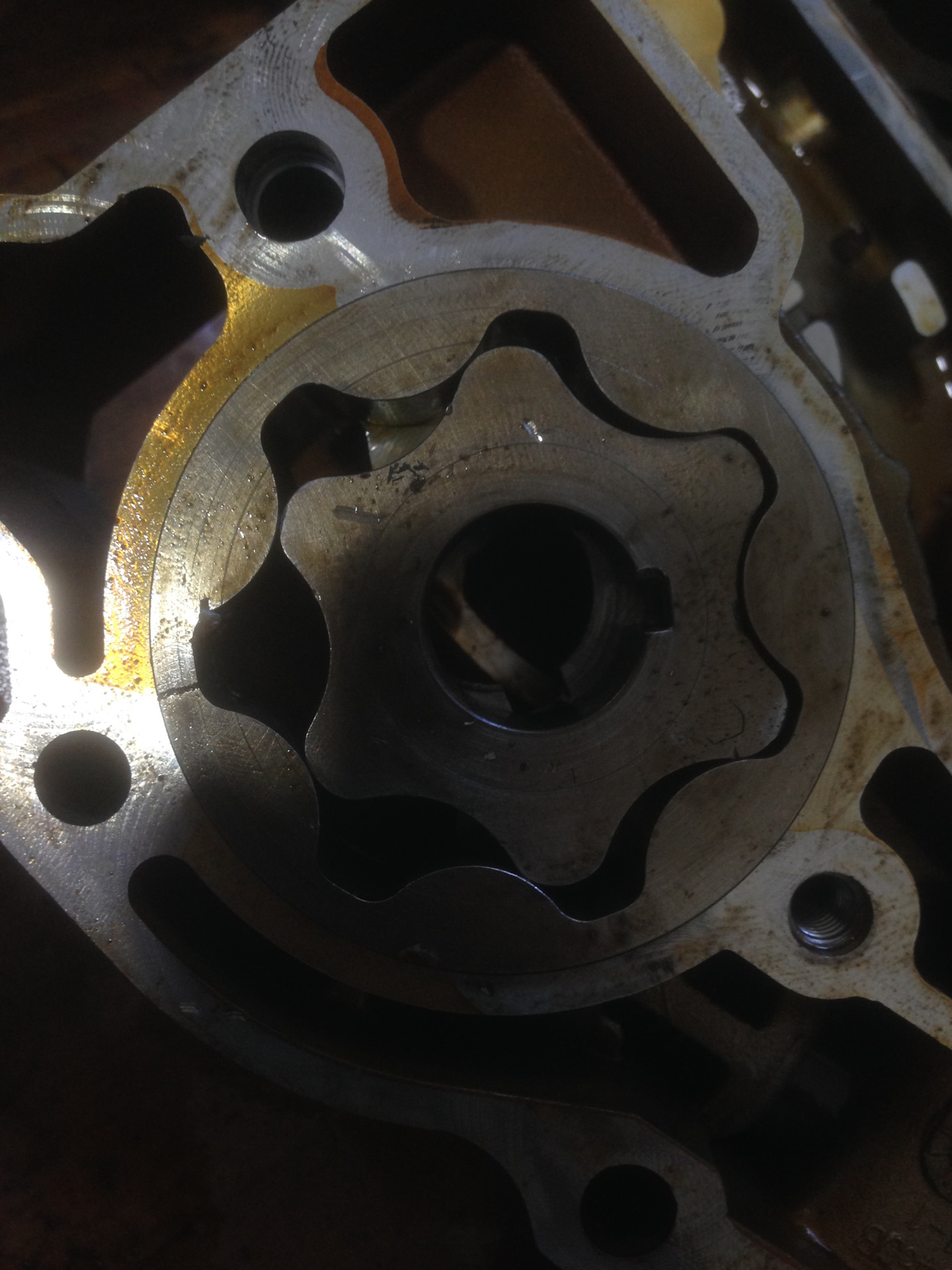

Ребята, столкнулся с проблемой — ела моя Б-Е-Х-А масло, примерно 1л-1000км, что реально не понятно, начитался информации и в результате решился заехать на ремонт. Прям как чувствовал что будет что то не то))

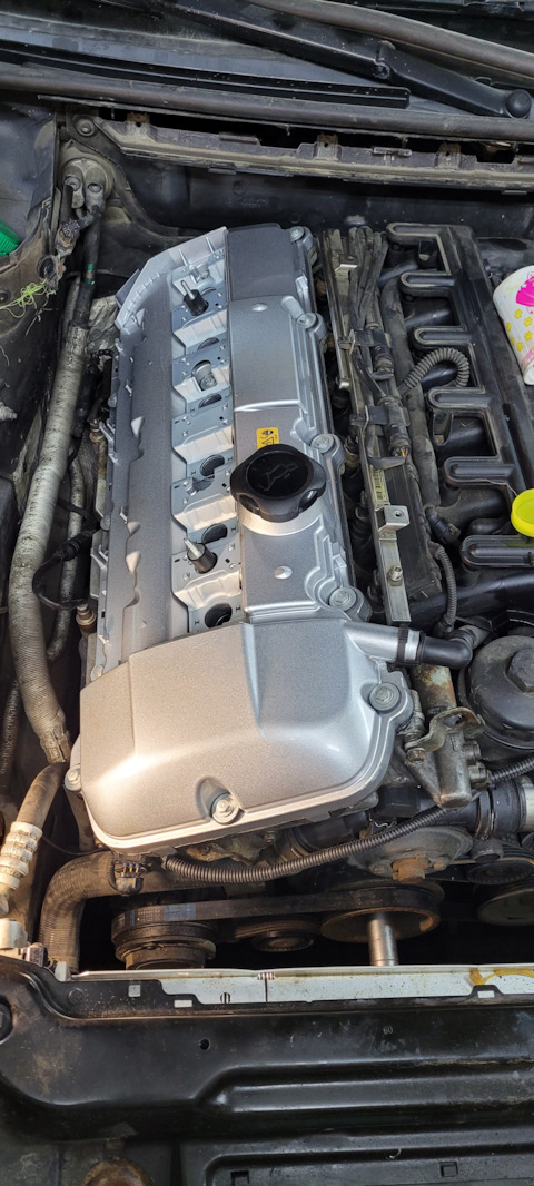

В результате уже 3 день висим на подъемнике и ждем Масляный насос — он у меня был лопнувший, а жор масла скорее всего был из за старых сальников клапанов, как мне и советовали все.

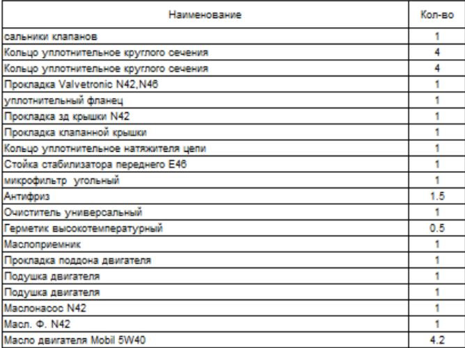

Короче это как зашел к врачу лечить зуб левый а пришлось два правых как бонус. Уже в результате ТО поменяли —
— 1) Сальники клапанов;
— 2) Стойки стабилизатора;

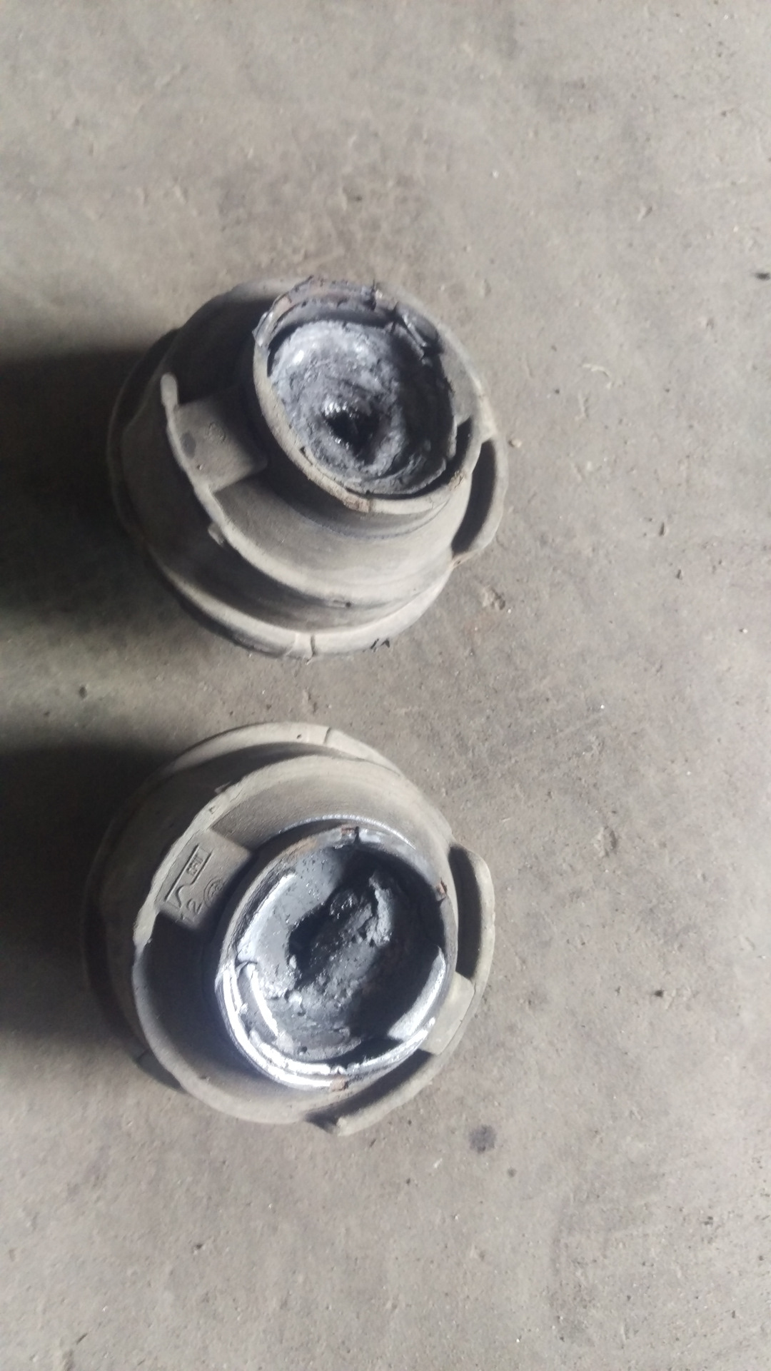

— 3) Две моторный подушки;
— 4) Прокладку поддона;
— 5) Сетку с маслоприемником;
— 6) Масляный насос.
ЗАБРАЛ БЕХУ С РЕМОНТА — УРА конечно попал на новый айфон — но машинка стала резвее прям, даже на Газу чувствуется, а на бензине ракета, посмотрим какой будет расход масла. Надеюсь что теперь движок чуть оживил, на 100к хватит.

ТОЖЕ МЕНЯЛ ! но у меня давления не было !*( из-за выработки тоесь насос кончился из-за кокса((( до меня по ходу там ни чего не меняли а лили кастрол!((
