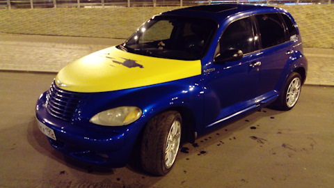

Всем привет народ!:) Ну что мы в добром здравии с Зажигалкой:))))) нас не убить! Турба делает чу-чу как и должна:))) хотел пофоткать мальца, да погодка не очень… если на выходных все сложится покидаю фоток свежих. А еще у меня вопрос такой, у меня постоянно молотит вентилятор. что может быть такое? датчик навернулся какой? или куда лучше заглянуть? меня впринципе это не напрягает:))) особая магия получается когда стою где-нибудь:))) такой гул как у повороза%)) да и выглядим мы ух… так что так то прикольная фишка, тачка не греется, антифриз в норме, кондей работает. Прощу совета кто что думает по этому поводу!
Заранее спасибо! Всем любви! И всегда ваши Борода и Зажигалка%)
