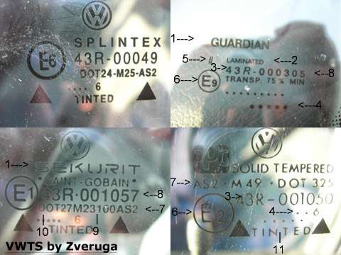

Маркировка автомобильных стёкол содержит:
1. Товарный знак или наименование производителя.
2. Laminated- Ламинированное стекло — листовое стекло, состоящее из двух или более стекол, склеенных вместе с помощью ламинирующей пленки или ламинирующей жидкости (триплекс)
3. Знак официального утверждения в соответствии с правилами R43 ЕЭК ООН или директивой 92/22/СЕЕ государств, входящих в европейское экономическое сообщество. Кроме того, могут быть указаны обозначения зарубежных стандартов, которым соответствует стекло
4. Дата изготовления стекла (должна соответствовать году выпуска автомобиля)
(…6) — январь 1996;
(…6) -февраль 1996;
(…6) — март 1996,
(…6) — апрель 1996,
(.6) -май 1996,
(.6) — июнь 1996,
(6…) -июль 1996,
(6…) — август 1996,
(6…) -сентябрь 1996,
(6…) -октябрь 1996,
(6.) — ноябрь 1996,
(6.) — декабрь 1996.
5. Тип стекла:
I — упрочненное ветровое стекло
II — ветровое обычное многослойное стекло
III — ветровое обработанное многослойное стекло
IV — стекло из пластика
V — прочие (не ветровые) стекла с коэффициентом пропускания света ниже 70%
V-VI — двойное стекло с коэффициентом пропускания света ниже 70%
Отсутствие индекса — стекла не являющиеся ветровыми коэффициентом пропускания света не ниже 70%
6. Обозначение стран сертификации стёкол:
E1 Германия
E2 Франция
E3 Италия
E4 Нидерланды
E5 Швеция
E6 Бельгия
E7 Венгрия
E8 Чехия
E9 Испания
E10 Югославия
E11 Англия
E12 Австрия
E13 Люксембург
E14 Швейцария
E15 ГДР*
E16 Норвегия
E17 Финляндия
E18 Дания
E19 Румыния
E20 Польша
E21 Португалия
E22 Россия
E23 Греция
E24 Ирландия
E25 Хорватия
E26 Словения
E27 Словакия
E28 Беларусь
E29 Эстония
E30 **
E31 Босния и Герцеговина
E32 Латвия
E37 Турция
E42 Европейское сообщество
E43 Япония
*- в некоторых источниках не указывается
**- обнаружить название страны не удалось
7.Соответствие американским стандартам
AS1 – разрешено использовать везде на транспортном средстве
AS2 – везде, кроме ветрового стекла
AS3 – применение на транспортном средстве запрещено
8. Номер европейского сертификата соответствия
Laminated, Lamisafe — многослойное стекло;
Tempered, Temperlite, Therlite — закаленное стекло;
Transparencia — коэффициент пропускания
9. Код материала (начиная с буквы М) (инфы не нашел)
10. DOT Dept. Of Transportation (Департамент транспорта США)
11. TINTED — атермальные стекала зеленого цвета с теплопоглощающими свойствами.
OVERTINTED — атермальные стекала насыщенного зеленого цвета и усиленными теплопоглощающими свойствами.
Посмотрел у себя:
лобовое стекло Англия не атермальное
все остальные: Германия- атермальные
Придётся атермалить лобовое
